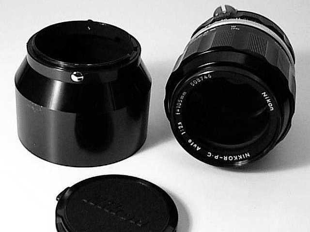

#228263 Пользователь не на сайте   EVB Значок
Отправлено 25 Февраль 2009 - 17:09
Просмотреть сообщениеVAGUS (25.2.2009, 16:59):
Зоннары там были только те, которые маркировались на оправе как 10,5см. Дальше пошли уже Гауссы, нон-АИ Р и нон-АИ РС варианты.
Вы уверены??? А вот этот вариант, по-Вашему, - Гаусс? Просто если так, то на сайте у Роланда Винкса ошибка.

#228269 Пользователь не на сайте   VAGUS Значок
Отправлено 25 Февраль 2009 - 17:37
Просмотреть сообщениеEVB (25.2.2009, 17:09):
А! Точно!
http://www.photosynt.../specs.html#top
Там по снимкам хорошо видно - 10,5см чёрный, самый первый, дальше идёт 105мм Р белый, оба доГауссовские, а потом пошла серия тоже 105мм Р, но Гаусс - но она уже СНОВА ЧЁРНАЯ, я был не прав, белый действительно Зоннар!
Хотя, конечно, точно проверить можно, только разобрав его. Но делать этого не стоит - смысла ноль, так, разве что, историческую правду уточнить.
#228272 Пользователь не на сайте   EVB Значок
Отправлено 25 Февраль 2009 - 17:44
Просмотреть сообщениеVAGUS (25.2.2009, 17:37):
Там по снимкам хорошо видно - 10,5см чёрный...
Я все равно продолжаю немного путаться. На той странице, на которую Вы сослались, черного Зоннара не нашел.
Вообще, если Вы теперь уверены, было бы здорово, если бы Вы здесь выписали промежуток серийников Зоннара и запостили картинки. Тогда вопрос можно было бы считать закрытым.
Кстати, Вы на оба снимали? Интересно, разница в картинке ощутимая?

#228296 Пользователь не на сайте   VAGUS Значок
Отправлено 25 Февраль 2009 - 19:23
Просмотреть сообщениеEVB (25.2.2009, 17:44):
http://www.photosynt...nikon/f105g.jpg
Номера 120101 - 286276 , Зоннар Р, серебристый
http://www.photosynt...kon/f10525n.jpg
Номера 407301 - 473834 , Гаусс Р, чёрный
http://www.photosynt...ikon/c10525.jpg
Номера 500001 - 571564 , Гаусс РС - мультипросветление
http://www.photosynt...ikon/k10525.jpg
Номера 673101 - 729770 , Гаусс К - всё практически то же самое, что и у АИ, АИс, только нон-АИ
http://www.photosynt...on/ai10525b.jpg
Номера 740001 - 897333 , Гаусс АИ
http://www.photosynt...on/ais10525.jpg
Номера 890001 - 1053738 , Гаусс АИс.
Пардон, про чёрный Зоннар я перепутал...
С удовольствием выложил бы сравнение, но, когда у меня в руках, не так давно, был Зоннар 105/2,5 (я его АИ-дил), не было времени, не попробовал его, теперь жалею. Ну, и мой АИ меня устраивает на 101%!
Картинка у них 100 пудов разная, у Зоннара, знаю по своим Юпитерам-9 и 37, воздуха больше, но рисунок чуть грубее и боке другое, более грязное на открытой. При закрывании картинка меняется. А у Гаусса болл стабильно, рисунок более живописно-физичный, что ли...
