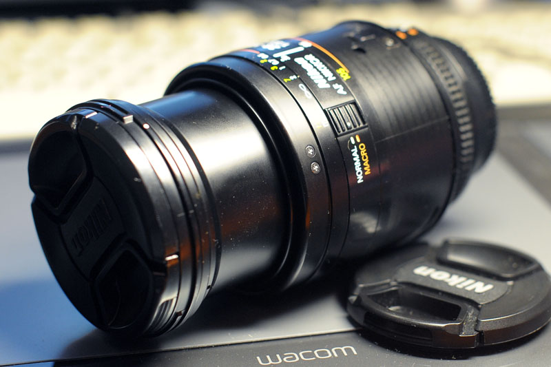

Парные винты на фокусе

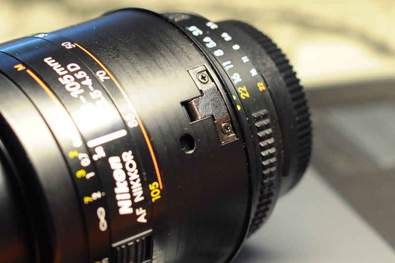

Т-образная пластина на зуме

Тобразную пластину не помню точно, если без нее стакан с пер. линзой снимется, значит пластину еще долго можно не снимать. кроме нее сквозь отверстия в колце зума выкручиваются направляющие зума. тогда можно вынуть сначала стакан с передней линзой (точнее стакан с подстаканником :) - там колечко еще одно) там много песка может забится.

да !!! байонет точно надо снимать, без него ничего не разберется. и пластину тоже.

все, вспомнил (полгода прошло все-же): снимается байонет, вынимается привод диафрагмы и ось "отвертки", появляется доступ к зубчатой рейке автофокуса которая тоже откручивается. вынимается линзоблок с диафрагмой. снимается Т пластина, откручиваются направляющеи зума и фокуса (винтики на кольце фокусировки), после чего вынимается стакан с подстаканником. их ВНИМАНИЕ нельзя перекручивать на 180 градусов. как вынули так и вставили (там при переключении на режим макро вся схема немного по другому движется) иначе зум застрянет в районе 35мм. Т пластина, если я правильно помню, сопрягается с промежуточным кондуктором, который зуммирует.
сами кольца зума и фокусировки с корпуса (кольцо с переключалкой макро/немакро) снимаются в последнюю очередь. их я не снимал, но пока до них додет - в руке остается считай голая труба, которую уже можно спокойно пропылесосить не снимая колец.

А для чего нужны 6 винтов на кольце фокуса?
#297887 Пользователь не на сайте   MadFox Значок
  • Смотреть галерею
Отправлено 10 Декабрь 2009 - 14:23
они держат ээээммм... в общем палочки которые вращают подстаканник. который уже движет линзу.

А если я их выверну, кольцо фокуса разве не снимется?
#297953 Пользователь не на сайте   MadFox Значок
  • Смотреть галерею
Отправлено 10 Декабрь 2009 - 16:42
не помню точно но помоему нет
