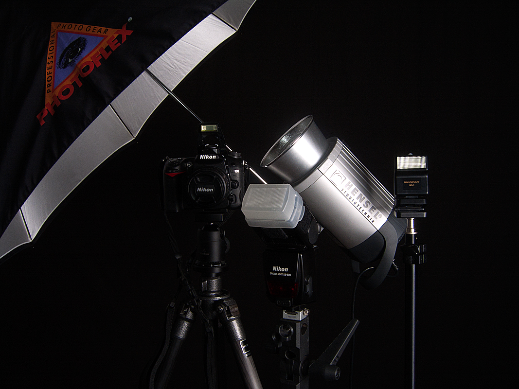

На фотографии примеры импульсных источников света:
a) студийный моноблок Hensel Integra Pro 500 с зонтом Photoflex;
б) накамерная внешняя вспышка SB-800;
в) простейшая внешняя вспышка со светоловушкой Quantaray MS-1;
г) вспышка встроенная в камеру Nikon D7000.
Не смотря на существенную разницу в размерах этих устройств, все они объединены одним принципом работы.

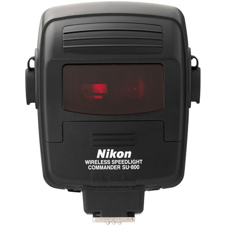

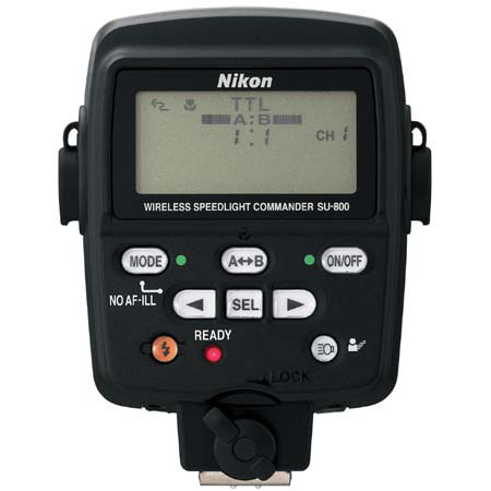

2.1.3) Управление с помощью управляющего модуля Nikon SU-800.
Размещенное изображение
Данное устройство может управлять тремя независимыми группами вспышек. Все управление аналогичное описанному в предыдущем пункте. Цена сравнима со вспышкой класса Nissin Di866 или SB-800, но из преимуществ, по сравнению с покупкой дополнительной вспышки можно назвать: малые габариты и вес, полное отствие светового вклада от управлющего модуля, возможность задать отношение мощностей для ведомых вспышек (Nikon SB-R200), что часто используется в макро фотографии.

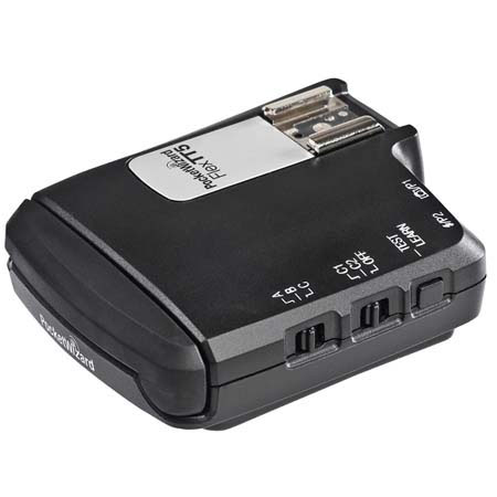

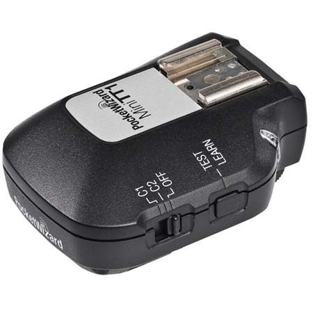

2.1.7) Pocket Wizard устройства Flex TT5 transceiver for Nikon i-TTL и Mini TT1 Radio Slave Transmitter for Nikon i-TTL. Данные устройства под Никон появились в начале 2012-го года и будут рассмотрены в разделе «Радио управление внешними источниками».

Pocket Wizard устройства Flex TT5 transceiver for Nikon i-TTL и Mini TT1 Radio Slave Transmitter for Nikon i-TTL, основные принципы работы которых будут описаны в разделе «Управление с помощью радио сигнала»).

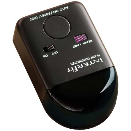

2.3) Управление с помощью инфракрасного (IR) пускателя.
Этот раздел будет очень кратким, т.к. все, что сказано относительно «управление световым импьсом» применимо и для управления с помощью IR пускателя. Т.е. такие же плюсы - дешевое решение, и такие же минусы - вне помещения с отражающими стенами, светоловушки вспышек должны быть в пределах видимости пускателя.
Устанавливается такой пускатель в горячий разъем камеры и, как правило, имеет только две кнопки управления — On/Off и кнопку тестового запуска.
На мой взгляд, инфракрасный пускатель — это прибор, который MUST HAVE (должен иметь) каждый фотограф. Стоит такой прибор в районе 20$ и дает гарантию, что в любой студии, с любой камерой (вдруг Вам случится работать с камерой, у которой нет Commander Mode или вообще встроенной вспышки), Вы сможете управлять внешними источниками света.
Преимущества IR пускателя, по сравнению с использованием «светового импульса» в том, что у Вас не будет вклада пускателя (для светового импульса — а-ля встроенной вспышки) в общий световой рисунок. Еще плюс — когда Вы выставляете световую схему в студии и промеряете источники света с помощью флэшметра (или по серой карте, как было описано выше), Вам не надо таскать за собой камеру, а можно запускать вспышки («внешние» или студийные) с помощью IR пускателя.
Минусы по сравнению с использованием "светового импульса" - "внешних вспышек" с поддержкой режима SU-4 (SB-900, SB-800 и т.п.), или при использовании адаптера SU-4, в случае "светового импульса" у Вас будет возможность работать в режиме TTL, при IR пускателе - всегда ручное решение.
Пример IR пускателя:

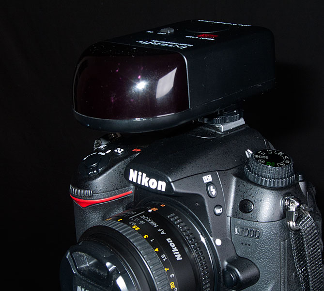

Чтоб представить его размеры, фотография IR пускателя Inerfit, установленного на камеру D7000:

Топовые модели (Pocket Wizard) радио-пускателей-передатчиков стоят в районе 200$ (каждый), т.е. надо покупать пускатель за эту сумму и на каждый источник по приемнику за такую же сумму. Само-собой, покупать Pocket Wizard не обязательно, продается много более дешевых вариантов (с меньшей надежностью, совместимостью и т.п. и т.д.).
Если совсем недавно TTL и радиосинхронизаторы были несовместимыми понятиями, то прогресс не стоит на месте,
и сегодня на рынке, как минимум, 5 моделей синхронизаторов поддерживающих режим TTL. Сразу оговорюсь, что режим TTL
пока возможен только с соответствующими накамерными вспышками, для моноблоков такое только-только начинает появляться,
но работу в живую, пока, даже в Интернете нельзя увидеть, даже демо ролики.
Итак синхронизаторы, которые поддерживают режим TTL на никоновских вспышках:
1) Pocket Wizard MiniTT1 (передатчик) + Pocket Wizard FlexTT5 (передатчик/приемник);
2) Pixel King;
3) Phottix Odin;
4) Radiopopper PX;
5) Pixel Knight;
Не путайте с радиосинхронизаторами, которые имееют "сквозной TTL" на горячем башмаке.
Кроме горячего башмака, TTL сигнал на приемник не передается.
Radiopper и Pixel Knight это обычные "беспроводные TTL шнурки", которые позволяют только иметь TTL на ведомых вспышках,
но не позволяют менять мощности с передатчика, вводить разные поправки для разных групп и т.п.,
что позволяет никоновская CLS. Pixel Knight позволяет с передатчика включать/отключать группы (до 5-ти групп).
Pocket Wizard и Pixel King для получения полной функциональности CLS требуют управляющий модуль, которым может быть
либо внешняя вспышка с режимом Master, либо управляющий модуль SU-800.
Т.е. в отличии от камер Canon, где управления ведомыми вспышками осуществляется через меню камеры, у Никона, увы,
информация из Commander Mode меню не передается на горячий башмак, когда опущена встроенная вспышка. Как следствие,
управление, как сказано выше осуществляется либо внешней вспышкой с мастер режимом, либо SU-800, которые вставляются
в горячий башмак передатчика (либо Pocket Wizard, либо Pixel King).
Если даже наступит светлое будущее и комании Pocket Wizard, Pixel и Nikon договоряется, и информация из Commander Mode меню
будет поступать на горячий башмак камеры при опущенной встроенной вспышке, как сделано у Canon, то даже в этом случае,
потребуется, как минимум, купить новый соответствующий передатчик. Скорее всего, перепрошивкой поменять взятие управляющих
команд с верхнего горячего башмака, как сделано сейчас, на нижний горячий башмак, чтоб брать из камеры, будет не возможно.
Phottix Odin имеет передатчик, включающий управляющий модуль, аналогичный SU-800, с которого и происходит все управление
ведомыми вспышками.
Т.е. в отличии от владельцев камер Canon, на камерах Nikon одна вспышка, которая будет осуществлять управление,
ведомыми вспышками, должна работать вхолостую при использовании радиосинхронизаторов Pocket Wizard или Pixel King,
что является большим минусом.
И, как следствие, кажущая дешевизна Pixel King, обанчива, т.к., например, Phottix Odin, имеющий управляющий модуль в своем
передатчике будет стоить дешевле, чем Pixel King + SU-800.
Без управляющей внешней вспышки, или SU-800, что Pocket Wizard, что Pixel King теряют очень большую часть функциональности. Будет доступна только общая компенсация для всех ведомых вспышек сразу, не будет управления группами. Хотя второй минус на данный момент решен у Pocket Wizard посредством дополнительного устройства AC3 Zone Controller, с которого, посредством рычажков, можно управлять тремя независимыми группами ведомых вспышек. Pixel King пока только обещает выпустить аналог.

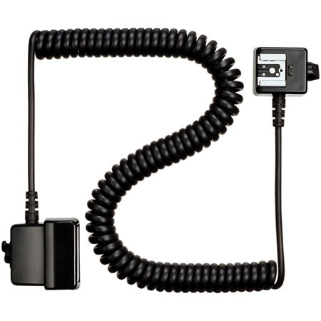

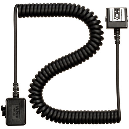

«Внешнюю вспышку» можно вынести в сторону от камеры с помощью шнурков SC-28 (29). Отличие между этими шнурками, то, что SC-29 имеет дополнительную подсветку. Стоят эти шнурки не дешево — 50-80$, но позовляют использовать все функции, которые были бы доступны «внешней вспышке» установленной в горячий башмак, включая все автоматические режимы, i-TTL, CLS и т.п.
Минус таких шнурков, кроме цены, в том, что они очень короткие, примерно 1.5 метра. Плюс — даже вынесенная в сторону на такое небольшое расстояние «внешняя вспышка», все ж лучше, чем «пых в лоб».
Дополнение от Mutexx: "YONGNUO производит аналог SC-28 длинной три метра по вполне демократичной цене".
