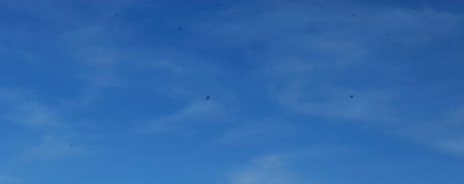

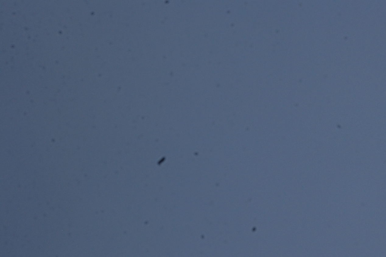

Женя,прочитайте внимательно стр. 127-128 инструкции. Всё элементарно. Если пыль на матрице, то возьмите Ленспен для чистки( есть для матрицы),но я чищу и для оптики(без проблем). Только здорово не нажимайте.Первый до чистки - диафрагма 22. второй после-диафрагма 36.
Прикрепленные изображения
  • Прикрепленное изображение: monthly_03_2010/post-16075-1269595073.jpg
  • Прикрепленное изображение: monthly_03_2010/post-16075-1269595084.jpg

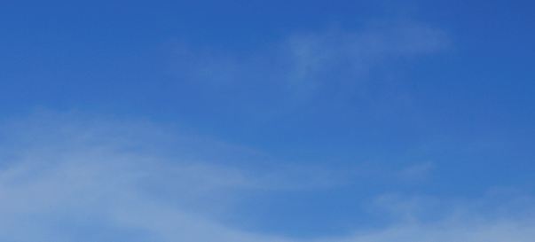

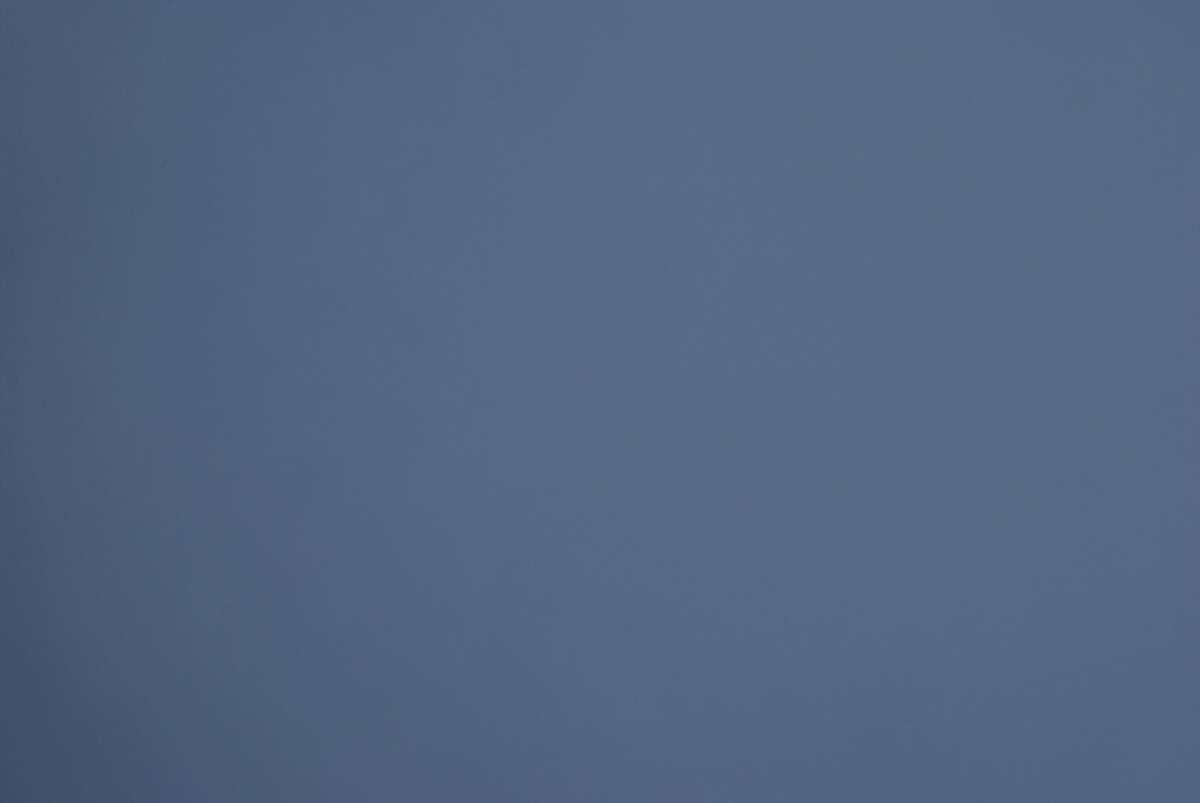

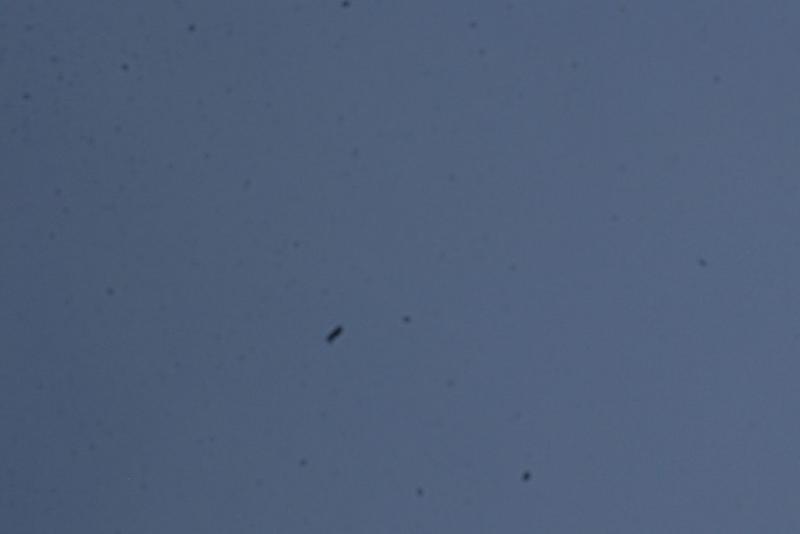

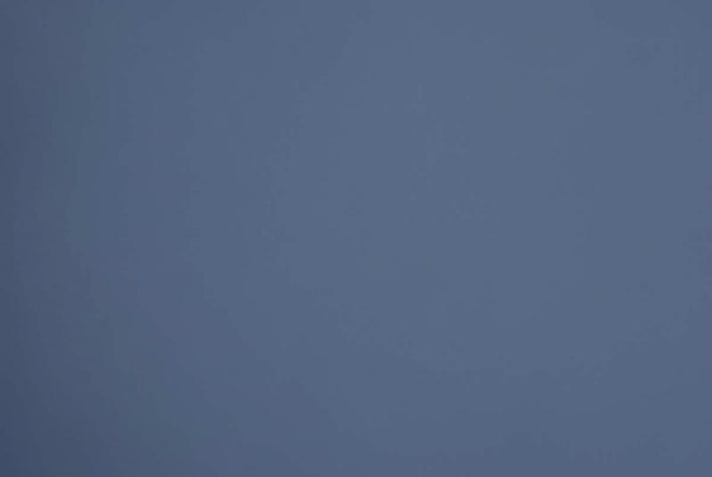

Теперь о результатах ( не дождался я выходных) :D
1. Снимок пыли должен быть ранее обрабатываемого.
2. Пылетряс д.б. отключен, т.к. при не отключенном правило №1 действует только до выключения/включения камеры (очистки матрицы)
Результатом доволен, возьму за правило очищать пыль в ручном, неавтоматическом режиме.
Всем Огромное Спасибо.
Миниатюры
  • Прикрепленное изображение: ДО.jpg
  • Прикрепленное изображение: После_01.JPG
