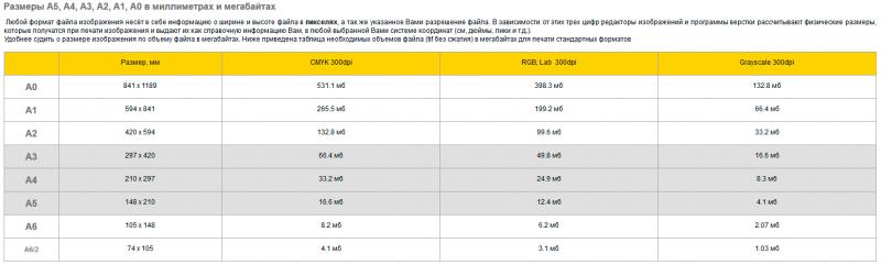

#819634 Пользователь не на сайте   sla Значок
  • Смотреть галерею
Отправлено 02 Сентябрь 2014 - 10:25
Просмотреть сообщениеRurk (14 Август 2014 - 15:12):
...для обычных фотолабов рекомендую приводить фото перед печатью к следущим размерам ,а потом их дорабатывать шарпом
Размещенное изображение
Со всем уважением к вам, но странная таблица приведена.Размеры какие-то огроменные. ИМХО - излишние пикселы резкость не увеличат на отпечатке=(
Вот рекомендации по размеру для печати с сайта одной очень крупной фотолабы в Москве,
причем они сейчас печатают на Noritsu QSS 3502/3704HD (у которой повышено разрешение до 320dpi), а большинство простых лабов печатают с разрешением 300dpi (у них требования по размерам еще меньше)

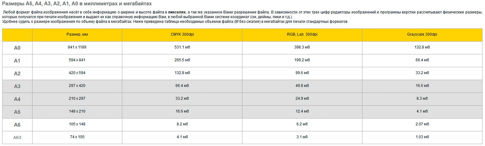

#819900 Пользователь не на сайте   sla Значок
  • Смотреть галерею
Отправлено 03 Сентябрь 2014 - 09:29
А вот таблица стандартных форматов для машинной печати в большинстве лабов (300dpi)
Миниатюры
  • Прикрепленное изображение: Стандарт 300.jpg
