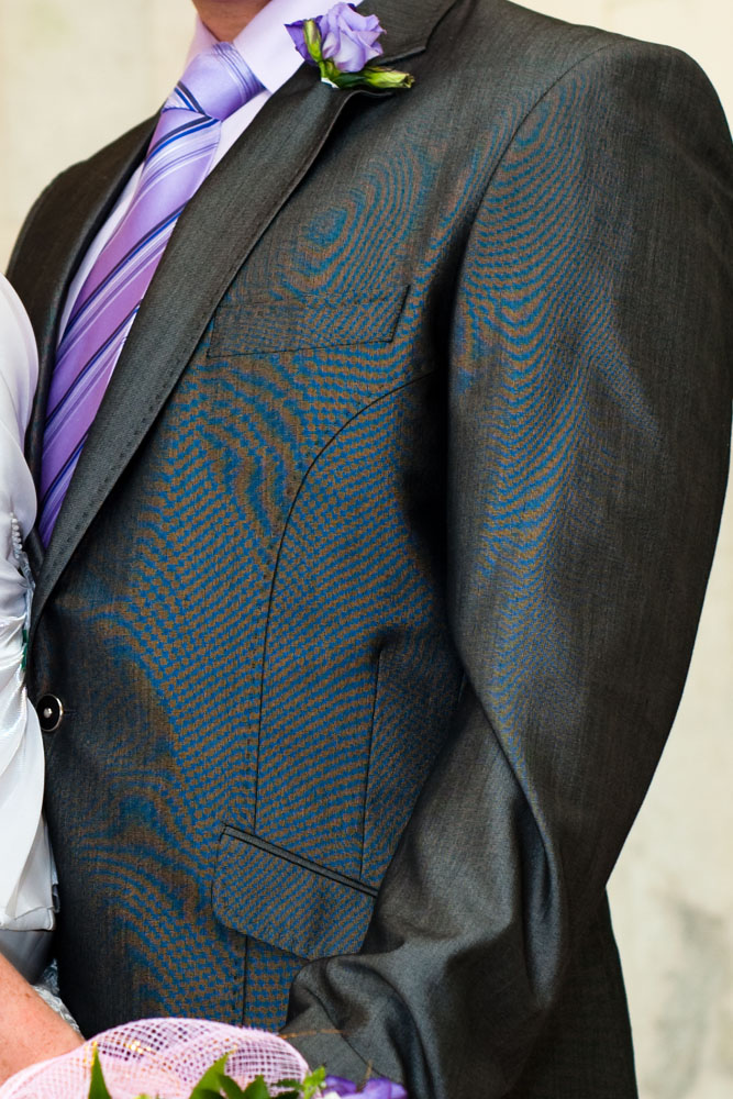

Недавно столкнулся с проблемой в виде:
на сером узорном костюме жениха при определенном угле падения света вспышки появляются цветные узоры ,похожие на то, какие бывают по телевидению, когда экран не в состоянии передать текстуру костюма.
Если кто сталкивался(а я думаю, что это не первый случай), подскажите как миновать, и как лечить.. Камера Никон Д700, объектив 50мм, вспышка СБ-600 в потолок.

Какой на Вашей камере установлен уровень резкости?
Подозреваю, что высокий(экзиф убит). Камерный шарп лучше держать на нуле.
С данной картинкой мало, что можно сделать, разве что вот:

#362414 Пользователь не на сайте   Арсен Значок
Отправлено 31 Август 2010 - 13:12
Вспомнил статью из Паблиша, очень простой способ:
http://www.publish.r...055953/_p1.html
ну и еще один способ борьбы с цветным муаром:
http://www.egraphic.ru/photoshop-tutorials...ovojj-muar.html

#362479 Пользователь не на сайте   Ниолыч Значок
Отправлено 31 Август 2010 - 15:44
показательно! :)
Если удалось заметить "на месте" - отойдите на пару шагов назад - может помочь

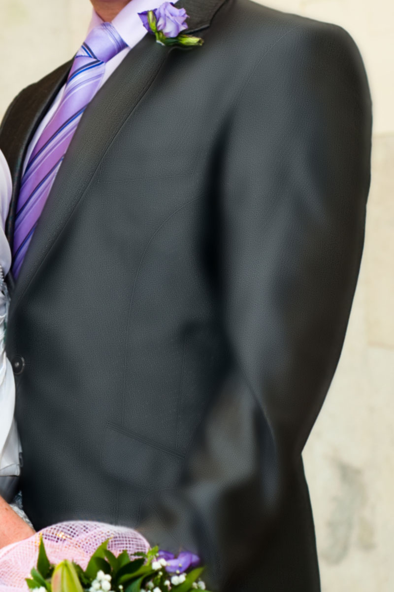

Арсен, steamroller,
Огромное спасибо! резкость конечно малость упала но думаю если постараться, и резкость можно сохранить!

неправда))) я больше скажу, муар на данной картинке исправляется за 10 минут если не полность, то в очень большой степени
из фотошопа вставлять скрины лень, опишу так
на приведённом (в цитате) примере костюм в общем-то просто переведён в монохромный серый цвет, но все разводы остались.
итак, задача - убрать их
создаём над исходным изображением его копию и ещё 2 корректирующих слоя, таким образом имеем в фотошопе (сверху вниз) слои -
1) само фото (дубликат) - этот слой вообще выключаем пока
2) saturation - полностью выводим в ноль (обесцвечиваем)
3) curves
4) само фото (фон)
а теперь просто берём и крутим кривые (грубо говоря применяем гибкие цветные фильтры) и вуаля - муар можно усилить а можно и полностью убрать
убрав разводы, сводим 3 нижних слоя, включаем верхний и в области муара протираем в нём дырки мягким ластиком
нижний (серый) слой можно при желании подтоноировать...
алгоритм описан простейший, но думаю логика ясна
#363043 Пользователь не на сайте   Сергей Спирик Значок
Отправлено 02 Сентябрь 2010 - 10:36
вот, накалякал грубый результат (можно в разы лучше)
однако, требуется качественный и желательно 16-битный исходник и никак уж не ЖПГ!

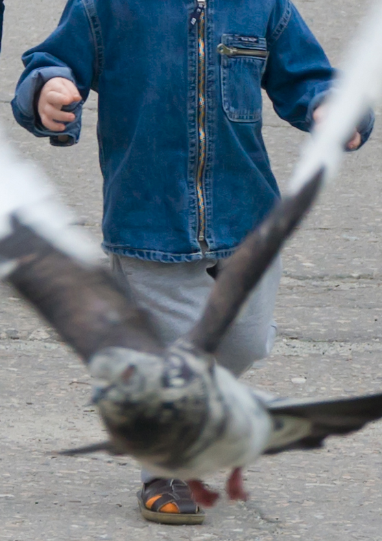

поймал муар на д7000, вот пришли с прогулки, снимал как сынуля гоняется за голубями,
ниже 100% кроп, хорошо виден на молнии куртки, если приглядеться к штанишкам, то возможно и там.
жену так даже этот муар порадовал (ой как красивоРазмещенное изображение)
