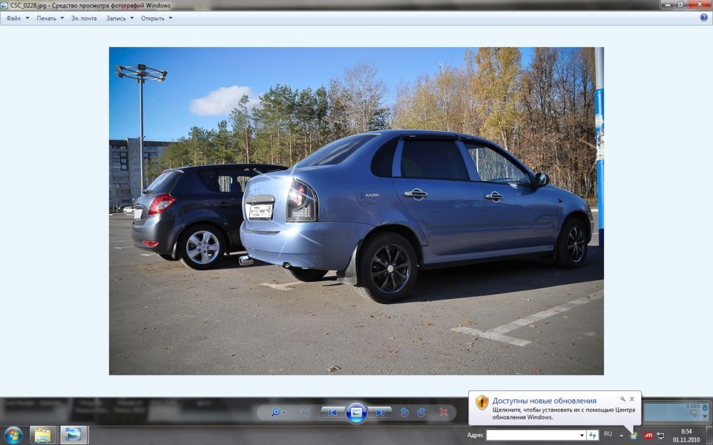

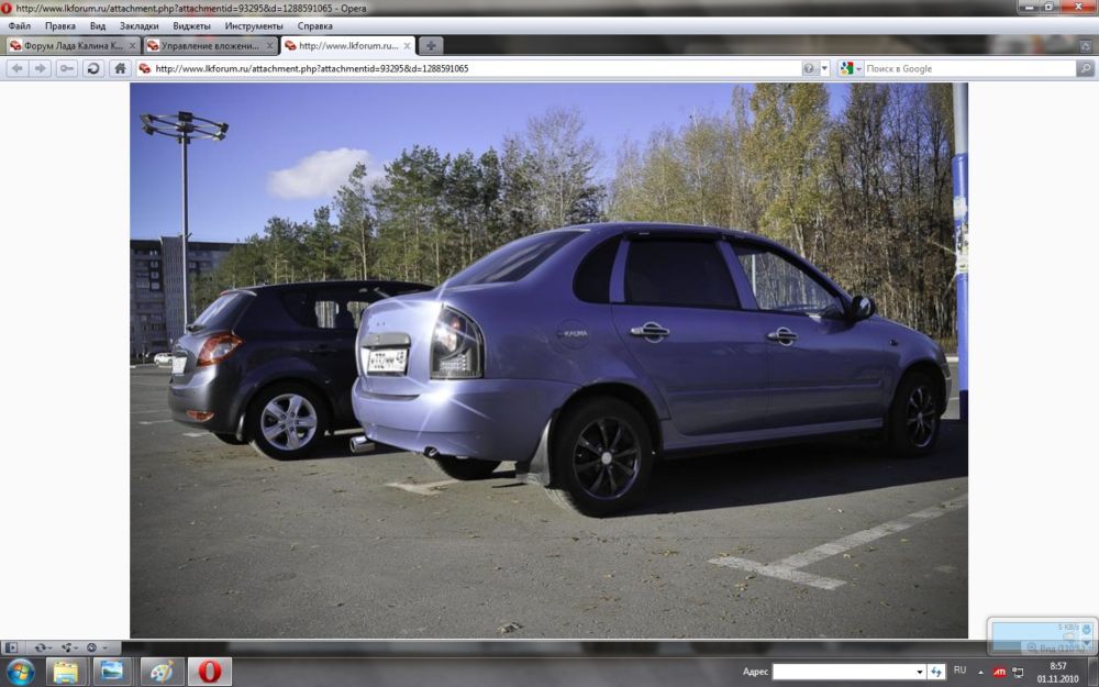

#379172 Пользователь не на сайте   Adams48 Значок
Отправлено 01 Ноябрь 2010 - 12:17
про то что в разных программах выглядит по разному тем много, и я с проблемой, создавать новую не стал, если тут тоже не в тему перенесите и извините :rolleyes:
И так моя проблема:
имею фото, которое побывало в лайтруме, корректировались только резкость и шумы, его перегоняю в Джепег и в стандартном просмотрщике на винде7 отображается так же как и в ЛР что и правильно, НО, пытаюсь этот джепег открыть в пейнте, или закинуть на форум, или скинуть через аську, да вообще в любом другом месте кроме лайтрума и стандартного просмотрщика фоток винды изображение становится ужасным....
Вот 2 скрина с монитора, это один и тот же файл Jpg открытый в просмотрщике, где он нормален и открытый на форуме в предпросмотре(так же выгядит например и в Пейнте и если кому нибудь скинуть на комп)
Миниатюры
  • Прикрепленное изображение: Безымянный1111.jpg
  • Прикрепленное изображение: Безымянный2222.jpg
#379241 Пользователь не на сайте   SPU Значок
Отправлено 01 Ноябрь 2010 - 15:54
Одни программы работают со встроенными в jpg цветовыми профилями, другие нет. Вот и все.
Если встроенный профиль будет отсутствовать, то картинка будет выглядеть одинаково в "продвинутых" программах и в обычных. Если профиль будет совпадать с sRGB, то разница все равно может быть (например на Wide Gammut мониторах).
#379281 Пользователь не на сайте   Adams48 Значок
Отправлено 01 Ноябрь 2010 - 19:05
короче в настройках фотика у меня стояло AdobeRGB, поменял на sRGB и все, уаля :) подсказали на другом форуме :) Ну все равно спасибо
