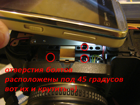

Отправлено 04 Февраль 2011 - 19:51
сделал юстировку по 50мм вращал по 45 градусов и целился в экран ноутбука.Экран нагнул под 45 градусов. целился по вот этой мишени
http://www.leongoodm...m/d70/focus.pdf
на ней зона фокуса светится прям от пикселей экрана. Где то прочитал что если при выкручиваении болтов вы сбились и забыли какой болт выкручивали, то нужно закрутить все болты до упора и потом выкручивать все на одинаковое количество градусов. По не значию у меня юстировка заняла 2 дня.

Отправлено 04 Февраль 2011 - 21:00
Доделал таки юстировку.Решил написать пост о юстировке Nikon D90.Вдруг кому нибудь понадобится. Писали что в сервисе за такую настройку просят 2 тысячи рублей.Денег было тратить жалко на регулировку. Предлогали регулировать датчик фокусирофки или ковыряться в шахте крутив болты регулируя тем самым положение зеркала. Так как в шахту я лезть побоялся приступил к регулировке датчика Автофокуса.Этим и займемся. В интернете столкнулся с тем что информации мало и пришлось ковырять свой сверяясь с теми кто ковырялся в nikon d80. Кухня таже, кастрюли разные.
Начал с того что нашел табличку в интернете которая позволяет довольно четко увидеть промахи вашего фотоаппарата на экране компьютера.
Табличку берем отсюда http://www.leongoodm...m/d70/focus.pdf
Далее можно скачать мануал по разборке Nikon D90 Т.к. это не обязательно то мануал не прилогаю.
ТРЕБУЕТСЯ
1. Отвертка для микроэлектроники что бы снять нижнюю панель фотоаппарата.
2. Шестигранник на 1.5мм у меня такого не было и я взяв на 2мм подточил его напильником до нужного размера.
3. Бумажка с нарисованным на ней транспартиром! Как выяснилось нужная вещь. Нарисовать транспартир с углами на 90,45,20 градусов.В центр будем вставлять шестигранник.
4. Наверное прямые руки.
1. Берем объектив с как можно более широкой диафрагмой. Идеально подойдет 50мм f1.4 но если нет то можно ограничиться тем что имеем.
2. У меня появился 50мм f1.8D все бы ничего но промахивался он на 1.5-2см. На китовом объективе 18-105 не замечал пока приглядываться не стал.Если вы обнаружили такую досадную проблему у себя то идем дальше.
Дальнейшие манипуляции вы совершаете на свой страх и риск! Это всего лишь мои размышления на тему юстировки.
3. Так-как у мня оказались очень очумелые ручки и я снала с радости разобрал фотоаппарат и руками сбил все настроики болтов играясь с фокусом то у меня все было перекошено и все последующие действия у меня заняли 2 дня. Если вы умнее чем я ;) то открутив крышку фотоаппарата нарисуйте на бумаге транспортир и в его центр вставьте шестигранник на 1.5мм.Прикрепленное изображение: DSC09868.JPG Поворачивая все болты на одинаковый градус вы будете смешать плоскоть автофокусировки. Поворачивая по часовой стрелке получаем приближение ГРИП и тем самым удаляем Бэк Фокус(БФ), поворачивая против часовой отодвигаем ГРИП и удаляем Фронт Фокус(ФФ).
Если вы все-таки сбились и забыли какой болт трогали последний, то советуют закрутить все 3 болта до упора и потом начинать таким образом сначала выкручивая все болты на одинаковый угол. Более или менее мне удалось все вернуть в норму. И затем поворачивая по 45 градусов нашел золотую середину.
4. Проверяем точность устанавливая на штатив и наводя на таблицу.Лично я на штатив не ставил, снимал с рук монитор на максимальной яркости. Зона фокусировки будет пестрить пикселями монтирора и вы не пропустите ее. Сделав так резкость такой какую хотели просто закрываем нижнюю панель фотоаппарата и все =)
