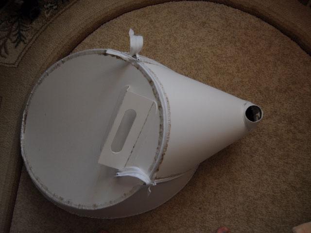

Для тех, кто еще не купил внешней вспышки, а так же увлекается портретной или предметной съемкой предлагаю мое "ноу-хау":) "перископический софтбокс". Проблемы встроенной вспышки вы все знаете-бъет перед собой, делая все плоским. моя задача была сместить свет от оси объектива в сторону, ну а софтбокс рисует прекрасные объемные тени. Если убрать из конструкции 2 "зеркала" (маленький и большой отражатель), то конструкция превратится в обычный конус из вспененного пвх, вутри обклеенный зеркальной упаковочной бумагой с капроновым экраном на конце. Ну еще заодно сделал его разборным (на молниях)Прикрепленное изображение: SSC_7211.JPGПрикрепленное изображение: SSC_7213.JPG
такая конструкция не мешает объективу, как это бы делал обычный конус и ее можно ставить как сбоку так и сверху от фотоаппаратаПрикрепленное изображение: SSC_7222.JPG
отличие от внешней вспышки в том, что "софтбокс" не вносит посторонних оттенков, как это бы сделала направленная на небелую стену внешняя вспышка.
все удовольствие обошлось рублей в 400, с учетом, что делаешь все сам.
Недостатки конечно тоже есть: громоздкость; дальность не больше 3м при максимальной мощности вспышки;

Вот бы схемку сборки пошагово... и фоток по больше, как внутри устроена, процесс сборки...

Автор молодец за старания, но это не совсем то, что будет популярно и даже удобно для кого-либо. предметку лучше снимать вовсе в лайтбоксах, а портрет встроенной вспышкой... Разоритесь вы на простейшую выносную, не позорьтесь

Снимать, держа одной рукой рассеиватель, другой аппарат- не очень удобно, наверное.

-это, конечно, да, но у автора руки растут из правильного места, запросто может сделать, что-то типа кастом брекета и будет удобно.

При этом нужно предусмотреть возможность быстрого изменения положения расеивателя (право-лево) и при смене ориентации аппарата (пейзажной-портретной).
