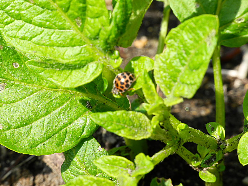

Тут такое дело.
Портреты, пейзажи - в приоритете диафрагмы, идеальны у Р7000.
Но пробовал снять букашку - полностью автоматическом (сцена) автофокус попадает, а при режиме А - при установке мануальной резкости с цифровым зумом - вижу точно наведения, а при съемке - четко листья (дальний план), а бумашка - промашка выходит.
Вот:

#436276 Пользователь не на сайте   Oleg Maddox Значок
  • Автор темы
Отправлено 14 Июнь 2011 - 00:31
Просмотреть сообщениеAmbrolder (14 Июнь 2011 - 00:12):
Но точечного замера или, точнее, многоточечного замера у Р7000 - нет.
Резкость (точность), не зависит от выбор замера экспозиции, считаете?
Нет, у него есть и точечный замер экспозиции и многоточечный (собственно матричный им и является). Но на авто фокус или его работу это влияния не имеет.
Если же говорить именно об авто фокусе, то у этой камеры есть несколько режимов (слева направо при выборе на дисплее камеры):
1. Определение автоматом лиц(а) и фокусировка на лице
2. Автоматический выбор зоны автофокуса. Может быть по центру, а может быть усредненным по нескольким объектиам... это автоматом определяется и не всегда правильно (у любой камеры если есть такой режим)
3. Выбор точки фокуса. В можете джойпадом или кольцом определить место положения точки фокуса, где будет работать авто фокус в кадре вручную.
4. центральная точка(зона) авто фокуса. Есть три варианта ее установки - широкий, нормальный, точечный. Но на деле они мало отличаются по ширине зоны.
5. Ведение объекта - не особо эффективный, если объект не имеет ярко выраженной зоны, за которую АФ может зацепится или объект движется быстро.
Советую при макро выбирать пункт 4. широкую зону и устанавливать эту зону на место где должна быть максимальная резкость. А по приоретении опыта оперативной настройки точки фокуса - пункт 3, сформировали кадр а затем переместили точку фокуса на место получения желаемой максимальной резкости.
еще могу посоветовать выставить в меню режим авто фокуса AF-F - он позволяет быстрее фокусироваться, так как по сути является следящим фокусом и работающим вообще все время... то есть когда вы тольок формируюте кадр камера уже в этот момент старается подстроится по фокусу еще до того, как вы начнете жать кнопку для фокусировки и съемки (недостаток один - больше жрет питания.)
#436278 Пользователь не на сайте   Oleg Maddox Значок
  • Автор темы
Отправлено 14 Июнь 2011 - 00:35
Просмотреть сообщениеAmbrolder (14 Июнь 2011 - 00:17):
В режиме сцена автомат ставит зону фокуса как емv заблагорассудится. Это работает точно также, плохо как и у Кенона в "интеллектуальном режиме АФ - AiAF". Смотрите выше мой совет.
#436281 Пользователь не на сайте   Ambrolder Значок
  • Смотреть галерею
Отправлено 14 Июнь 2011 - 00:41
Просмотреть сообщениеOleg Maddox (14 Июнь 2011 - 00:31):
Спасибо, так и буду строить макро.
