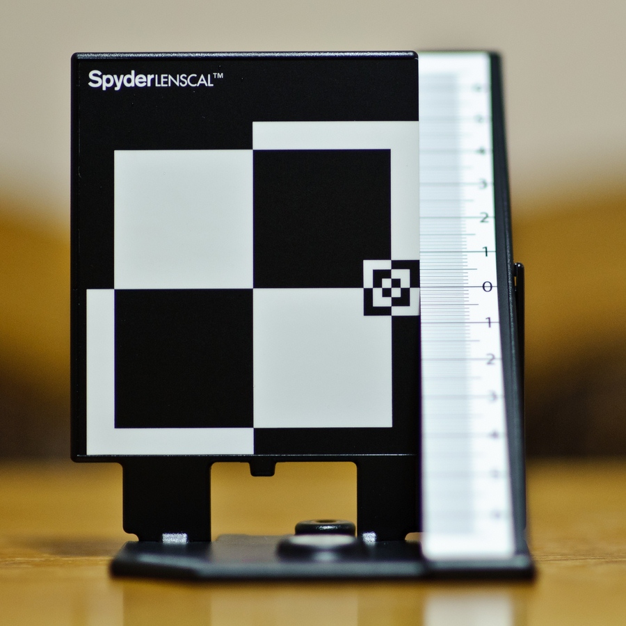

Мишень конечно стоит 80$, но снимет головную боль, если не проверили объектив должным образом при покупке и начинаете "париться" дома.
Это не лист картона, который может погнуться и т.д., а жесткая выверенная по углам конструкция, и размер всего-то 23 х 12 см. И точность проверки однозначно выше, чем снимать батарейки. Имеет уровень и может устанавливаться на штатив для особо придирчивых (выравнивать и камеру и мишень по всем параллелям/перпендикулярам), а можно тестить и с рук, как в моем примере.

  • Прикрепленное изображение: Spyder.jpg

Юля, не согласен.
Вы не можете сравнивать уровень сервиса в постсоветском простанстве с Европой.
У наших коллег вменяемый сервис может находиться за тысячу км от места жительства, а что делать, например, если покупается и не новый объектив, юстировка будет далеко не бесплатной.
Поэтому и советую эту мишень. Несколько поочередных снимков по ней в режиме Аф и Лайввью помогут принять решение о целесообразности покупки и уберегут от создания подобных тем на форуме и дополнительных затрат.
Мишень может заменить любой объект с контрастным рисунком. Главное, чтобы он стоял строго перпендикулярно к оси объектива.
А в лаборатории мишень очень похожая на Вашу, только размером 3х2 метра. И перпендикулярность определяют с помощью лазера.

Сегодня купил DATACOLOR SLC100 SPYDERLENSCAL.
Классная штука.
За вечер отъюстировал / проверил 5-ть своих объективов.
Очень удобно быстро и точно получается.
До этого мучился с мишенями распечатками, но потерял много времени и все равно нужный уровень перфекционизма достигнут не был :).
Советую купить железку.
http://foto.ru/datac...derlenscal.html
Классная штука.
Погодите радоваться. То, что отъюстировали с короткого расстояния - это хорошо, но на бесконечности потребуется другая юстировка (и другие цифры).
А штука, конечно, удобная, хотя не универсальная - слишком мелкая.
Фиксы проверял на нескольких расстояниях. Поправки приблизительно похожи.
Исключение составил Никон 35/ 1,8.
Здесь расхождение было побольше.
Что касается 16 -85, действительно и у меня подтвердилась проблема с бек-фокусом.
