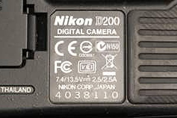

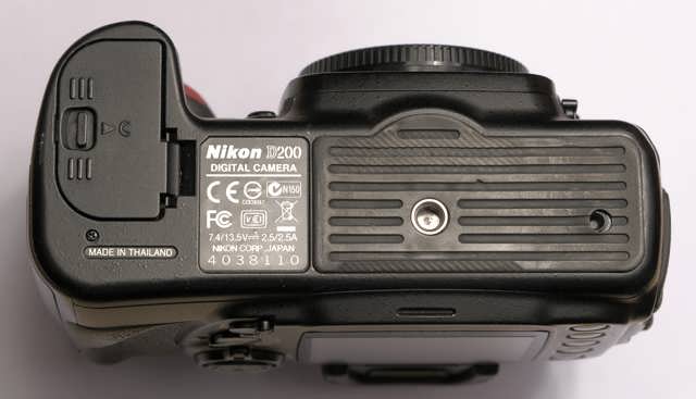

Не совсем в тему (название), но в D200 внешнее питание 13,5 В:
Прикрепленное изображение: DSC_0159_.jpg

Напряжение более высокое, ток меньше. :flowers:

У меня на Д700 написано 7.4/9 В = 2,5 А

Просмотреть сообщениеAlexRAO (15 Сентябрь 2011 - 09:12):
Ну на Д200 значит можно подавать от 7.4 до 13.5 В
