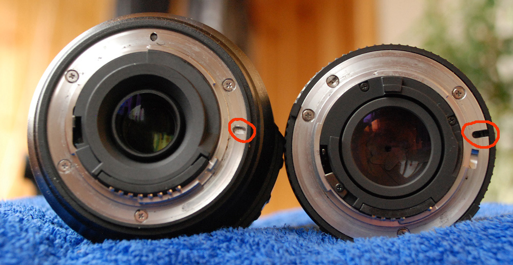

#464669 Пользователь не на сайте   Abay Значок
  • Смотреть галерею
Отправлено 14 Октябрь 2011 - 08:59
Просмотреть сообщениеTrEK (13 Октябрь 2011 - 23:25):
Имеете ввиду контакты на объективе? через них собственно и передаются комманды фокусировать...?
Посмотрите на два объектива: слева AF-S, а справа AF
Надеюсь, что довольно наглядно

#464684 Пользователь не на сайте   awam Значок
  • Смотреть галерею
Отправлено 14 Октябрь 2011 - 09:39
Abay, а не это ли привод отвёрточной фокусировки?
Прикрепленное изображение: fnyafh7h.png
#464685 Пользователь не на сайте   MadFox Значок
  • Смотреть галерею
Просмотреть сообщениеAbay:
Посмотрите на два объектива: слева AF-S, а справа AF Надеюсь, что довольно наглядно
Только это прорезь для фиксации объектива в байонете защелкой :rolleyes:
отвертка находится на правом объективе на 11 часов.
#464686 Пользователь не на сайте   TrEK Значок
  • Автор темы
MadFox , awam, Abay
Теперь вижу.. хотя раньше не обращал на это внимание ...
Спасибо.
Сообщение изменено: TrEK (14 Октябрь 2011 - 09:41)
#464687 Пользователь не на сайте   Vutty Значок
  • Смотреть галерею
Отправлено 14 Октябрь 2011 - 09:40
Просмотреть сообщениеAbay (14 Октябрь 2011 - 08:59):
ну обрисовали то Вы не совсем верно, ответная часть отвертки на правом объективе на 11 часов, на левом AF-S ее соостветственно нет вообще
#464688 Пользователь не на сайте   TrEK Значок
  • Автор темы
Отправлено 14 Октябрь 2011 - 09:46
Просмотреть сообщениеVutty (14 Октябрь 2011 - 09:40):
а на AF-S на 12 часов что за углубление?
#464690 Пользователь не на сайте   Abay Значок
  • Смотреть галерею
Отправлено 14 Октябрь 2011 - 09:58
awam, MadFox, Vutty, ну конечно вы правы... Поторопился... Размещенное изображение
