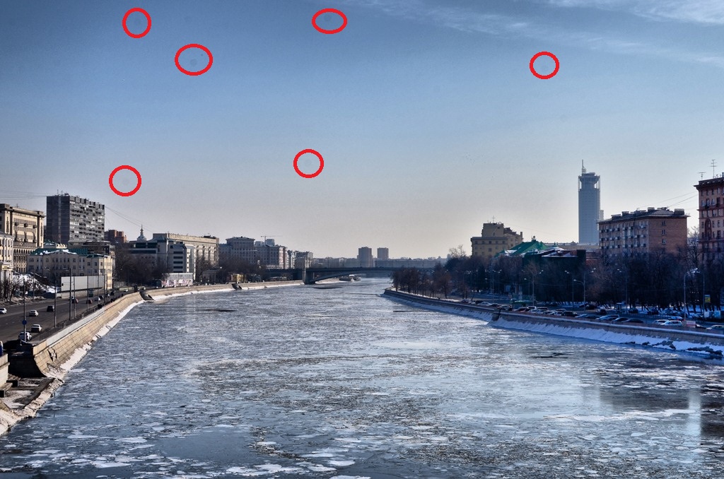

В последнее время на фотографиях начали появляться точки непонятного происхождения. Неужели грязная матрица? Аппарату нет еще и пол-года.
Аппарат D7000. Если так, то где в МСК можно квалифицированно её очистить?

Да... Пыли насосать - дело не хитрое и незаметное.
Переключиться на МФ. Расфокусировать стекло.
Зажать диафрагму, сделать кадр голубого неба или потолка чтобы они светлыми были. (лист бумаги к примеру тоже подойдёт)
Ужаснуться от количества точек.
Дальше варианта два.
1) продуть самостоятельно и перетестировать
2) отнести в оф сц на чистку.

Перед тем как чистить матрицу протрите заднюю линзу объектива.. надеюсь передняя чистая? ;)

такая проблема есть у D7000.
ищите тему на форуме.

Просмотреть сообщениеHummer (10 Март 2012 - 22:43):
У вас пятна масла на фильтре матрицы. Это они имеют такую правильную круглую форму и одинаковой плотности. Увы,это болезнь Никон 7000. В Москве слайте в сервис. Скорее всего первый раз почистят а если опять появится то камеру поменяют.Уже были прецеденты. В гарантийном талонем указан сервис.

Просмотреть сообщениеAndrey_Vega (10 Март 2012 - 23:31):
Покупал фотоаппарат в pleer.ru официальной гарантии никона не дали. :mellow: Дали зеленый гарантийный талон. Получается я в оф. сервис не могу обратиться, могу обратиться только к продавцу?

По поводу чистки матрицы... дело простое, но требует аккуратности,очень хорошо чистит SENSORKLEAR от Lenspen,классная штука,(прим.600р)2 года сам пользуюсь, на их сайте есть видео как пользоваться.
Продаётся в комплекте с лупой или порознь,любой фотомагазин, Да и других средств чистки много,даже простые "шваброчки" с микрофиброй хорошая штука,
Если сами боитесь, уверен,что фирменный никоновский сервис за деньги это сделает..,т.к.как я понял, ваша камера не российская,(без наклейки РОССтандарта)
Если это масло ,как уверяют форумы по D7000,то может стоит просто "прохлопать" затвор чтобы от масла само очистилось

Руками ни в коем случае не лезть. Можно только продуть, соблюдая следующие правила:
1) Фотоаппарат на штатив байонетом вниз. Штатив или другой жесткий прочный кронштейн/держатель - обязательное условие. Если держать одной рукой аппарат, а другой грушу - есть большая вероятность ткнуть ей в зеркало/матрицу, т.к. грушей придется работать интенсивно, руки будут трястись.
2) Открыть байонет (снять объектив или заглушку) и ЧИСТОЙ грушей (без талька и пыли внутри) хорошенько продуть внутри закрепленный на штативе фотоаппарат.
У меня после этих манипуляций пылинку удалось выдуть.
