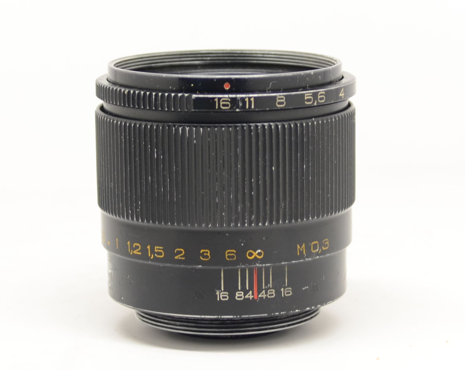

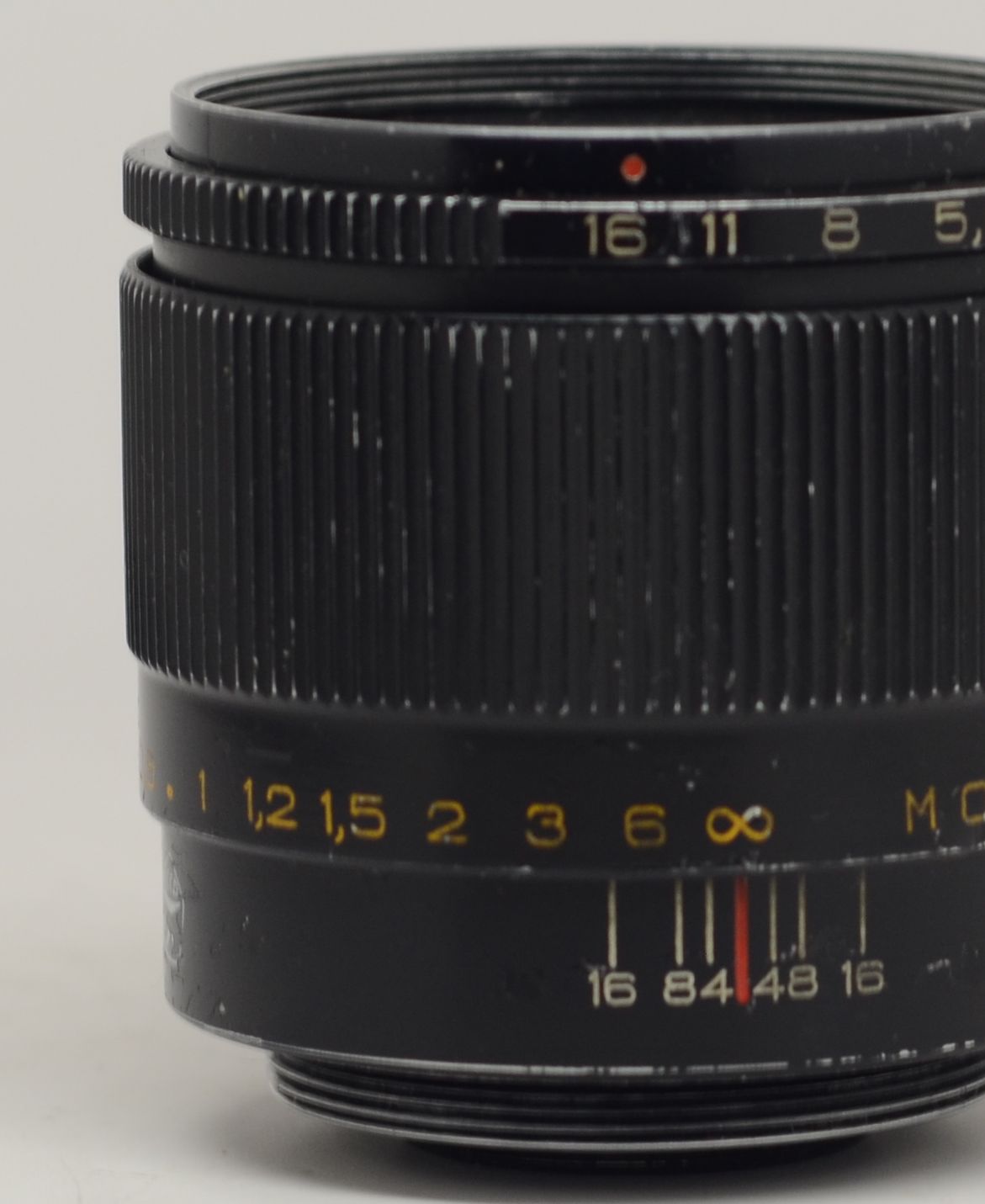

Решил сменить систему, долгое время пользовал Canon. Но присмотрелся к Nikon D7000 и купил его в Штатах.
Занимаюсь фотосьёмкой предметки.
Так вот, начал снимать на предметку на D7000 + Nikkor 2.8/35-70.
Снимаю со штатива, выдержка 25 f/5.6 ISO 200, фокусировка в режиме AF-S по центральной точке. Сделал первую серию и всё оказалось мыло. Подумал про бэк-фрон фокус но оказалось всё сложнее.
Долго пробовал разные варианты, в итоге получилось вот что.
1. При обычной съёмке 100% кадров - шевелёнка.Прикрепленное изображение: DSC_7364.JPG
2. При съёмке с 1сек задержкой после подъёма зеркала 100% шевелёнка но лучше.
3. В режиме livewiev как с подъёмом зеркала так и без - резкие снимки. И фокусировка в этом режиме совсем другая, каждый раз объектив фокусируется заново.Прикрепленное изображение: DSC_7368.JPG
Дешёвенький Canon 450D при обычной съёмке шевелёнки не даёт.
В чём здесь проблема? Кривые руки или в сервис?

Очень похоже, что не шевелёнка. Попробуйте тонкую сетку из горизонтальных\вертикальных линий поснимать. Если шевелёнка - вертикальные и горизонтальные должны получаться разной толщины. Если одинаковой - это будут к фокусу вопросы.
PS Посмотрел внимательнее на картинки - да, там бэк. Для этого есть соответствующая поправка в камере. Бэк большой, почти в пол-толщины объектива, что на снимке.

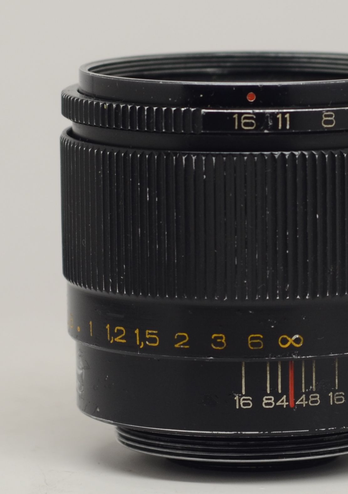

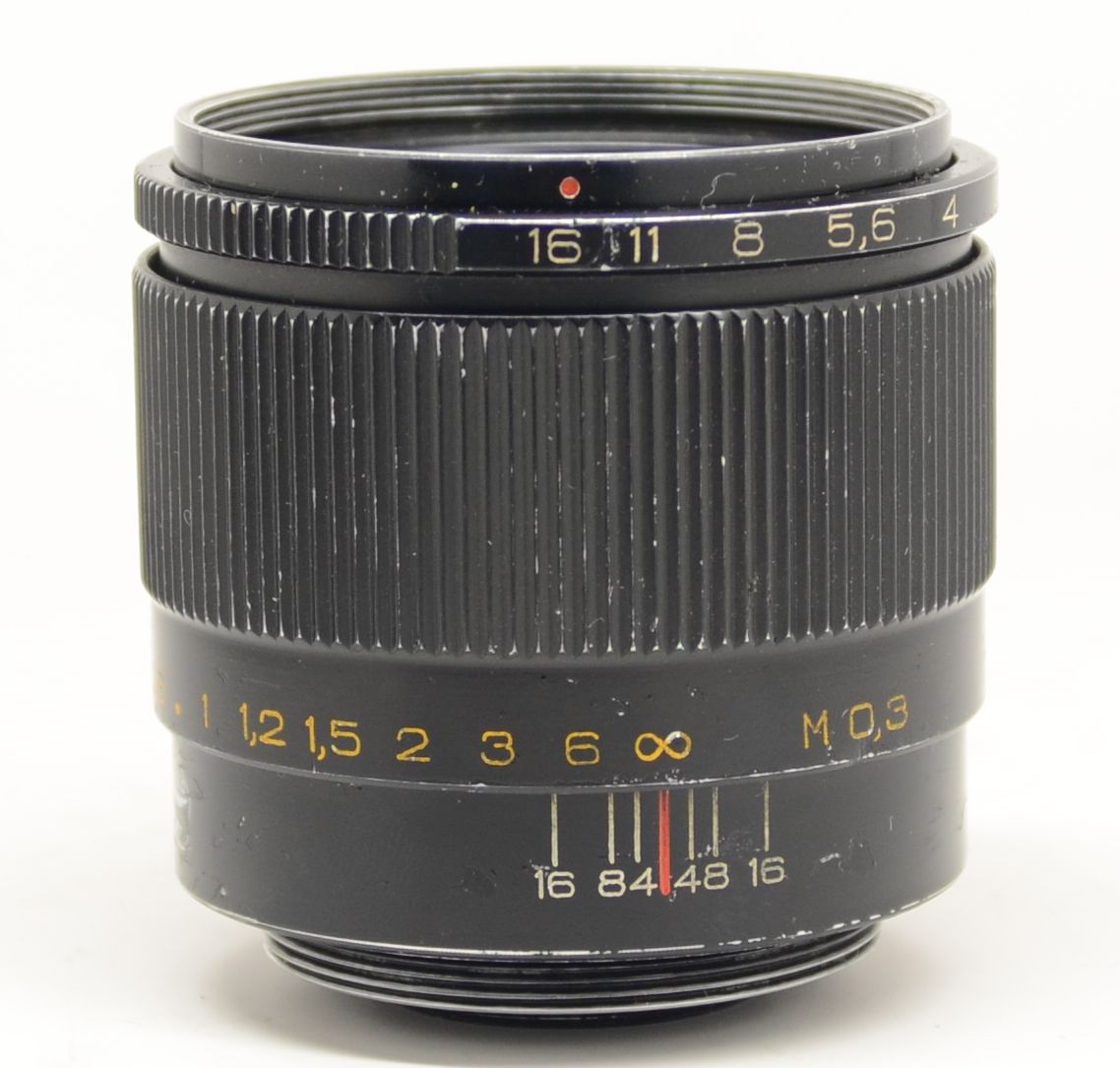

Снимки делаю со штатива с радио пульта.
Вот сделал снимки с другим объективом 2,8D/20-35 отверточный.
Тоже самое
В обычном режиме виден смаз Прикрепленное изображение: DSC_7377.JPG
Live view всё резко.

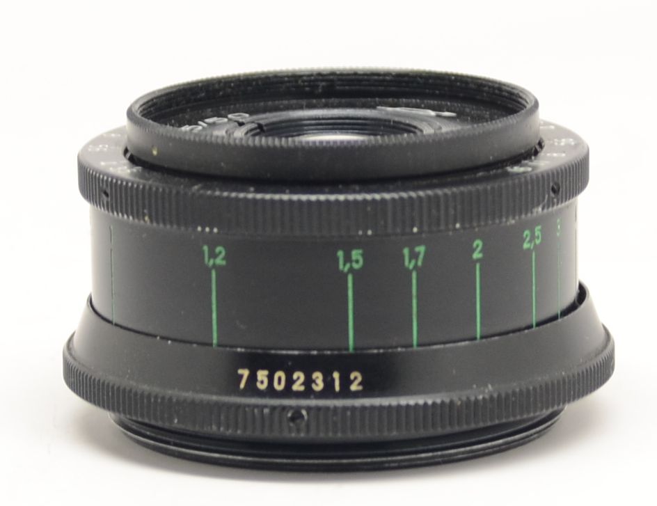

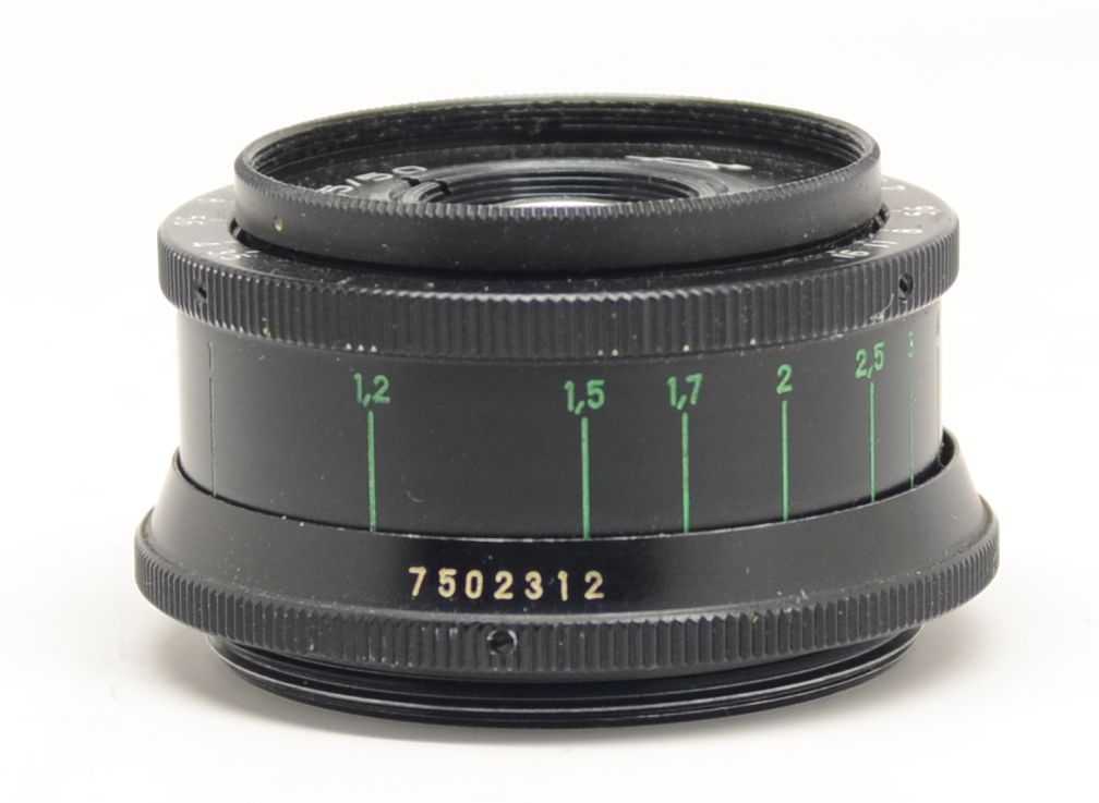

Вот ещё пример с объективом 20-35mm 2.8D
Стандартная съёмка Прикрепленное изображение: DSC_7382.JPG
Live view. Прикрепленное изображение: DSC_7383.JPG
Явно видно что с резкостью беда.

Лайввью фокусируется по контрасту на матрице, поэтому промаха в фокусировке быть не может. Тогда как фокусировка обычным способом (по фазе) может легко дать бек/фронт фокус либо за счет проблемы стекла, либо направильно стоящей матрицы.
