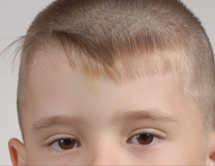

Я расскажу о применении этого метода, как это делаю я. Итак, имеем проблемное фото, у ребёнка синяк на лбу прикрытый волосами:
Прикрепленное изображение: Снимок140.png
Попробуем убрать синяк, не затронув при этом волосы.

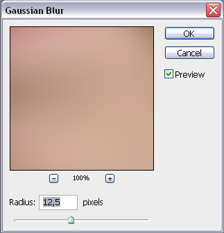

К среднему слою применяем размытие по гауссу радиусом 12,5 пикселей
Прикрепленное изображение: Снимок142.png

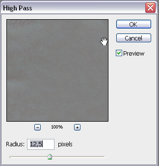

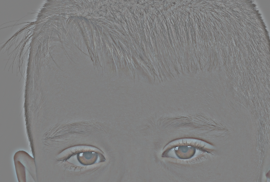

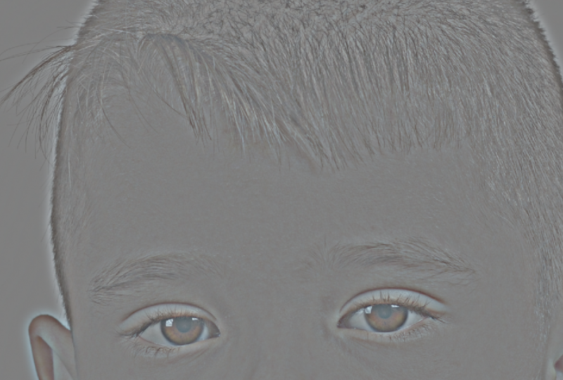

К самому верхнему слою применяем фильтр High Pass с тем же радиусом 12,5 пикселей
Прикрепленное изображение: Снимок145.png

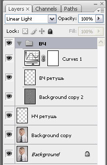

Сверху создаём пустой слой для ВЧ ретуши.
Прикрепленное изображение: Снимок146.png

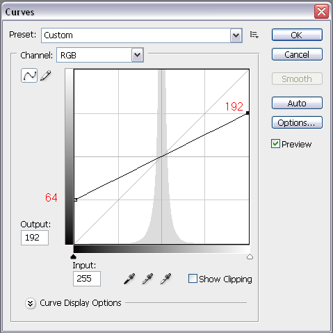

Выше создаём корректирующий слой Curves, в котором точка чёрного поднята до уровня 64, а точка белого опущена до уровня 192.
Прикрепленное изображение: Снимок147.png

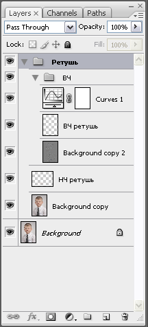

Теперь верхние 3 слоя объединяем в группу и режим наложения группы выбираем Linear Light.
Прикрепленное изображение: Снимок148.png
Если всё сделано правильно, то изображение примет первоначальный вид.

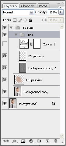

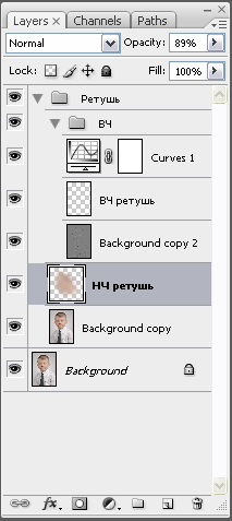

Для того, чтоб можно было сравнивать изображение до ретуши и после ретуши, я все слои кроме фонового, объединяю ещё в одну группу.
Теперь отключая/включая видимость этой группы можно видеть/скрывать результаты ретуши.
Прикрепленное изображение: Снимок149.png
Теперь синяк убираем обычной мягкой кисточкой прозрачностью 10% (можно меньше), на слое "НЧ ретушь".
Берём образец цвета кожи там где нет синяка и зарисовываем проблемный участок.
Прикрепленное изображение: Снимок150.png

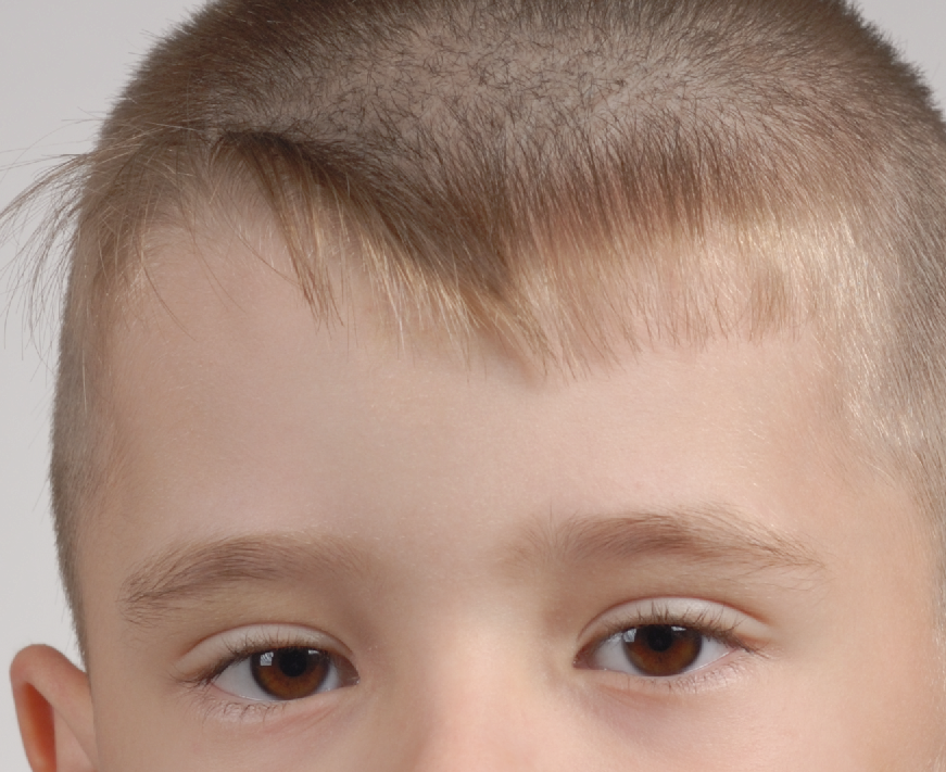

Результат:
Прикрепленное изображение: Снимок151.png
ВЧ ретушь, т.е удаление прыщей, царапин и т.п. делаем на слое "ВЧ ретушь" инструментом Clone Stamp или Healing Brush.
Предварительно нужно отключить видимость корректирующего слоя "Curves 1" и режим наложения группы слоёв "ВЧ" вернуть в Normal.
Прикрепленное изображение: Снимок152.png
Изображение примет вот такой вид:
Прикрепленное изображение: Снимок153.png
После ретуши необходимо включить видимость корректирующего слоя "Curves 1" и режим наложения группы слоёв "ВЧ" изменить на Linear Light.
