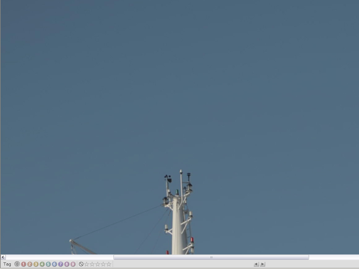

В одной из тем мне уже встречалось обсуждение возникших у кого-то не плавных тональных переходов на снимках - это касается неба.
Сегодня я столкнулся с этим самостоятельно - камера D700 - при беглом просмотре снимков, сделанных утром (солнце относительно высоко в 9 утра), я обнаружил подобные полосатые переходы. Причём, как на топовом 70-200, так и на полтиннике... и на 18-70, который я для пробы поставил на D700. Все полосы изогнуты вокруг некоего центра.
Надо ли с этим бороться программно? Или бросить благополучно "в печку"?..
Понимаю, что я откровенно налажал в установке экспозиции, экспериментируя - диафрагма была широко открыта - никаких фильтров при этом (за исключением защитного от Hoya на 70-200) не было. Когда на полтинник был поставлен дешёвый поляризационный фильтр, эффект пропал, но появилось мыло. :-))))))
Как выставлять экспозицию, чтобы избежать постеризации?
Фотографии, если требуется, выставлю несколько позже, потому что сейчас надо уже убегать...
Но мне думается, что большинство фотографов и так понимают, о чём идёт речь.

#554725 Пользователь не на сайте   Nской Значок
  • Автор темы
  • Смотреть галерею
Отправлено 25 Июль 2012 - 15:55
Должен извиниться, что и делаю!
Сейчас попытался сделать кроп, и...
В ACR, в отличие от ViewNX, снимки открываются совершенно нормально - никакой полосатости нет.
Ещё раз прошу простить.
Размещенное изображение

#554742 Пользователь не на сайте   Nской Значок
  • Автор темы
  • Смотреть галерею
Отправлено 25 Июль 2012 - 16:18
Потрясающе - в CaptureNX, если очень приглядеться, то можно кое-что заметить, зная, что ищешь...
Надо будет глянуть в остальных конвертерах, а их у меня... есть.
Так это выглядит в ViewNX - кроп сделан в фотошопе со скриншота.

#554849 Пользователь не на сайте   Nской Значок
  • Автор темы
  • Смотреть галерею
Отправлено 25 Июль 2012 - 22:14
Просмотреть сообщение)(uMan (25 Июль 2012 - 17:01):
да это не ирония
мы то откуда знаем, что вы там крутите :rolleyes:
А спросить Вам, видимо, религия не позволяет - проще сразу предположить, что Вы общаетесь с очередным лохом.
Гордыня...
Я нигде не утверждал, что являюсь профессионалом - всегда позиционирую себя, как вечно начинающего любителя (когда-нибудь закончу начинать, хе-хе), но вопросы задаю, когда в самом деле непросто найти конкретный ответ в Сети, поискав предварительно.
Бывают казусы, как сегодня - поторопился. Но это произошло из-за неожиданности, возбудившей интерес, а времени было мало. В какой-то из тем в самом деле затрагивался этот вопрос - я помню небо в полоску... :D)))))
Просмотреть сообщениеchp (25 Июль 2012 - 17:29):
А что, оригинал так и не выложили? :sad: Я хотел сам покрутить немного.
Пожалуйста - лежит тут...
Просмотреть сообщениеLcL (25 Июль 2012 - 21:20):
В ViewNX у вас включено отображение именно RAW? (кнопка RAW слева вверху должна быть оранжевой).
У моей программы эта кнопка в центре - там стоит "NEF" - впрочем, даже если там поставить "NEF+JPG/TIFF", то эффект будет тот же самый (только-что попробовал :dunno: ) :D
Сообщение изменено: Nской (25 Июль 2012 - 22:17)
#554850 Пользователь не на сайте   FXpanda Значок
  • Смотреть галерею
Отправлено 25 Июль 2012 - 22:24
Просмотреть сообщениеNской (25 Июль 2012 - 22:14):
Интересная у вас программа... А скриншот можно?
#554855 Пользователь не на сайте   Nской Значок
  • Автор темы
  • Смотреть галерею
Отправлено 25 Июль 2012 - 22:40
Просмотреть сообщениеFXpanda (25 Июль 2012 - 22:24):
Можно.
