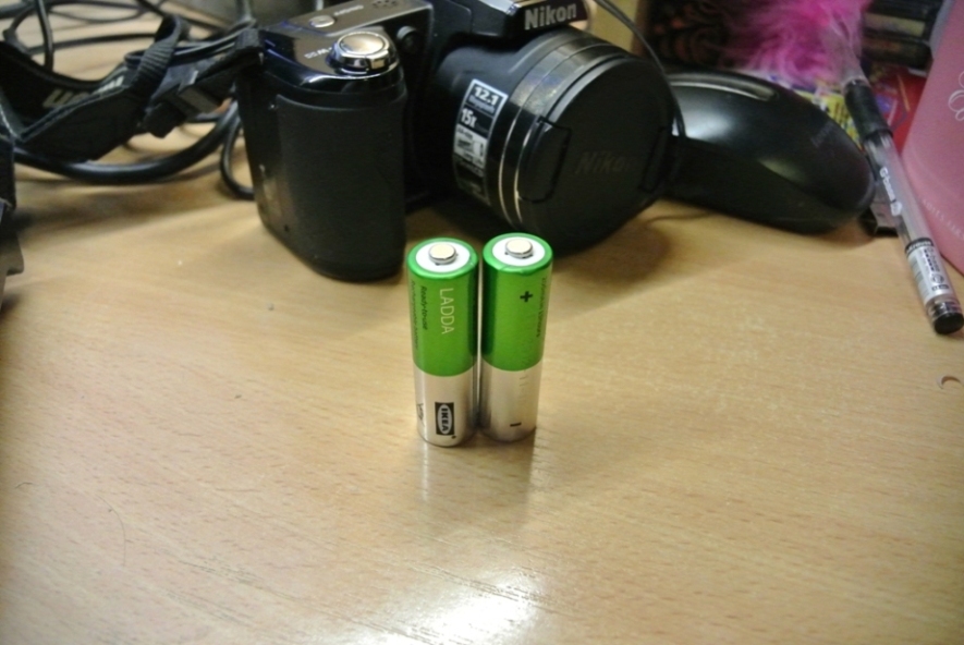

#743098 Пользователь не на сайте   Victor_86 Значок
Отправлено 07 Январь 2014 - 23:14
Просмотреть сообщениеПытаюсь понять непонятное (20 Сентябрь 2012 - 17:15):
Приобрел данный фотоаппарат,как сделать снимок с размытым фоном.Если можно пошагово для полнейшего чайника.
У меня Nikon 1 J2 Не знаю есть ли такое в J1.
Некоторое размытие можно сделать так.
Переходим в творческий режим.
Нажимаем кнопку F
Выбираем Эффект миниатюры.Нажимаем OK
Процессор будет немного размывать. верхняя и нижняя часть будет размыватся.
Это конечно далеко не то что можно делать "правильным" обьективом.
Миниатюры
  • Прикрепленное изображение: DSC_0066.JPG
Сообщение изменено: Victor_86 (07 Январь 2014 - 23:36)

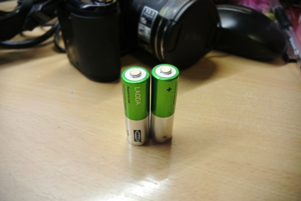

#743109 Пользователь не на сайте   Victor_86 Значок
Отправлено 07 Январь 2014 - 23:42
Просмотреть сообщениеKSergeyV (07 Январь 2014 - 23:34):
Снимайте на (максимально) открытой диафрагме (чем меньше цифра - тем больше диафрагма), зум установите на максимальное (необходимое) приближение, при этом как можно ближе подойдите к объекту съемки сам объект поставок как можно дальше от фона. Удобнее так снимать в режиме приоритета диафрагмы- А.
Все это понятно, но как уже писалось на китах 10-30 и 11-27.5 диафрагма 3.5-5.6
Так что ваш совет полезен, но результата особого не даст - на китах.
Сравните - с примером выше. Везде 3.5 но на первом размывает процессор.
Миниатюры
  • Прикрепленное изображение: DSC_0067.JPG
Сообщение изменено: Victor_86 (08 Январь 2014 - 00:11)
