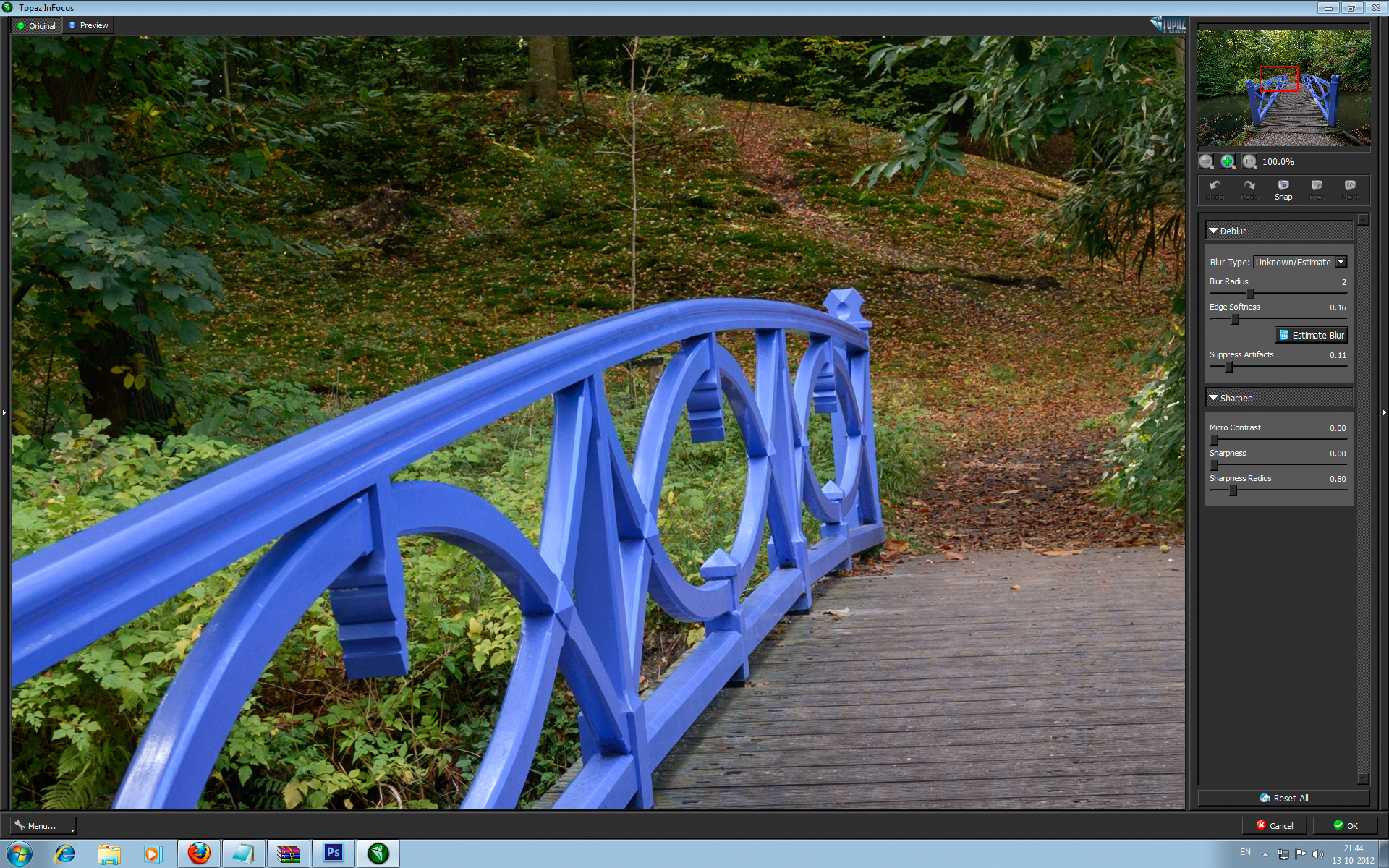

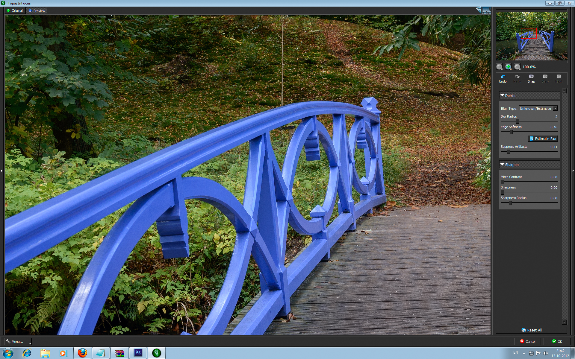

InFocus.

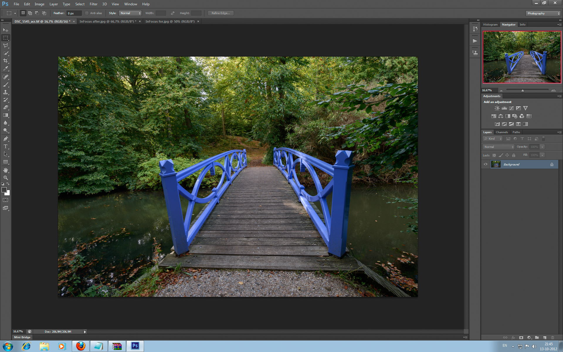

Общая картинка (Оригинал Tiff):
До применения поднятия резкости (100% кроп):
После:
Произведена только операция deblur, никаких артефактов и ореолов вокруг контуров. Главное - отключить резкость в конвертере.

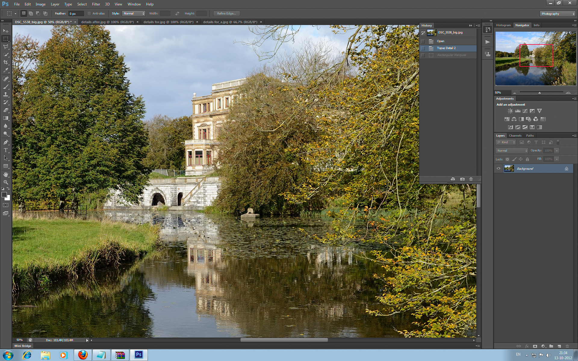

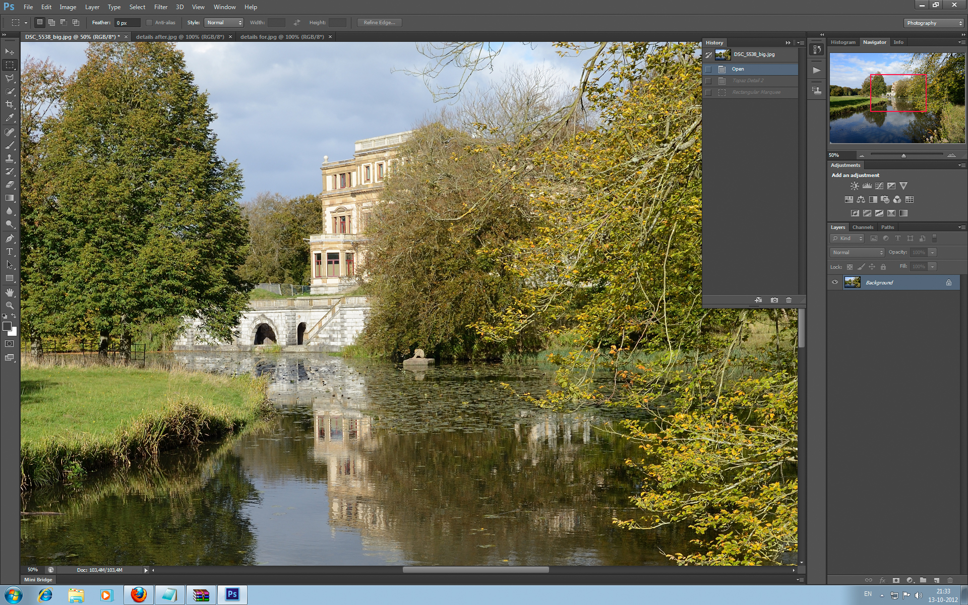

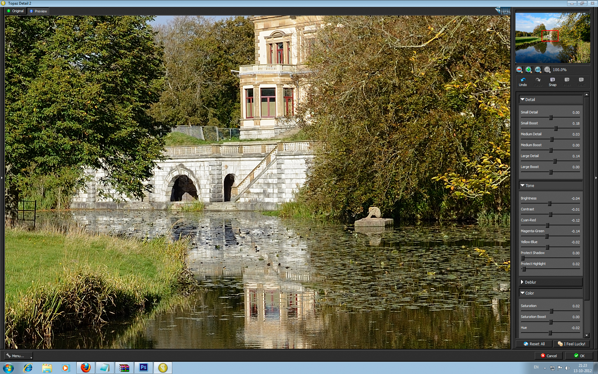

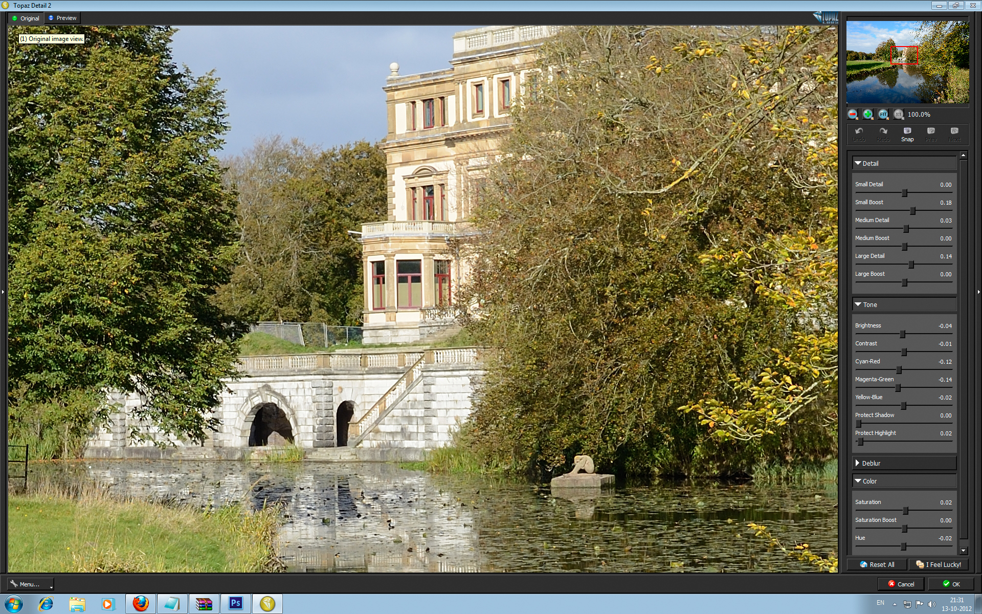

Пример применения Topaz Detail2.
До применения:
100% кроп:
После:
100% кроп:
Для примера использовался уже сделанный ранее JPG, никаких ореолов и артефактов не возникло, поднялся тональный контраст в светах, тенях и по зеленому цвету (траве). У картинки появилось больше глубины.

Topaz Detail не жестче, а требует большего навыка в применении. Если его использовать в небольших дозах, то он очень оживляет картинку, особенно помогает с высвеченной травой, снятой в прямом солнечном свете - делает ее объемной.
Принцип поднятия резкости этого плагина достаточно своеобразный, наверно, нужно его понимать, чтобы использовать правильно.
Сначала плагин анализирует картинку и раскладывает ее на два слоя - на одной цвет, на другой - яркость. Затем яркостный слой делится еще на четыре слоя - исходный слой (дублируется), слой, в котором выделены только мелкие детали, слой со средними и слой с крупными деталями.
Резкость поднимается за счет того, что мы увеличиваем прозрачность одного из трех слоев с деталями (Small Details и т.д.), а Small Boost изменяет в обе стороны контраст этого слоя. Когда все прозрачности слоев с деталями разного размера находятся на нуле, сумма этих слоев равна исходному яркостному слою. Стоит только прозрачности одного из слоев увеличиться, так сразу эти детали становятся очень заметными, их контраст мы корректируем с помощью соответствующего движка Boost. Он будет работать даже в том случае, если прозрачность слоя с данными деталями не изменяли. И при этом получается даже аккуратнее. В мелких деталях стоит увеличивать прозрачность слоя и убирать их контраст (Small Boost ).
