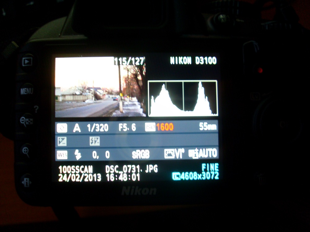

Отправлено 26 Февраль 2013 - 19:41
Подскажите пожалуйста,когда просматриваю фотку с гистограммой,то исо всегда горит красным и зачастую горит красным 1600,хотя исо НЕ стоит на авто и само исо не выставляет( стоит исо 100) а при просмотре фотки с гистограммой исо горит красным,как буд-то просит-ну поставь 1600
так вот в чем проблема? у друга на Д5000 все впоряде,а у меня нет.
Камера D3100

Отправлено 26 Февраль 2013 - 20:20
Парни-разобрался,надо просто в настройках выключить авто чувствительность исо и все))) я НУБ!!!

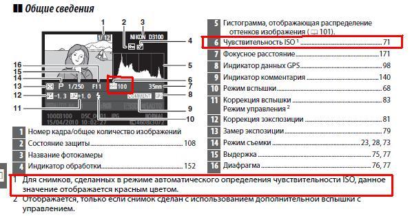

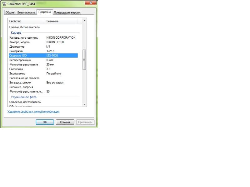

#631319 Пользователь не на сайте   MadFox Значок
  • Смотреть галерею
Отправлено 26 Февраль 2013 - 20:26
Прикрепленное изображение: ghfgh.JPG
#631324 Пользователь не на сайте   als2007 Значок
Отправлено 26 Февраль 2013 - 20:31
Очень похоже на автоисо. Параметры экспозиции соответсвуют сцене. Проверьте, в меню исо верхняя строчка исо всегда будет выставлено значение, не зависимо от включенности автоисо(второй пункт)
