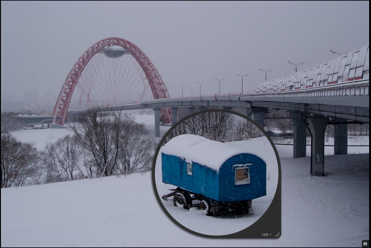

Открыл в Апертуре.
Покажите.
Где квадраты?

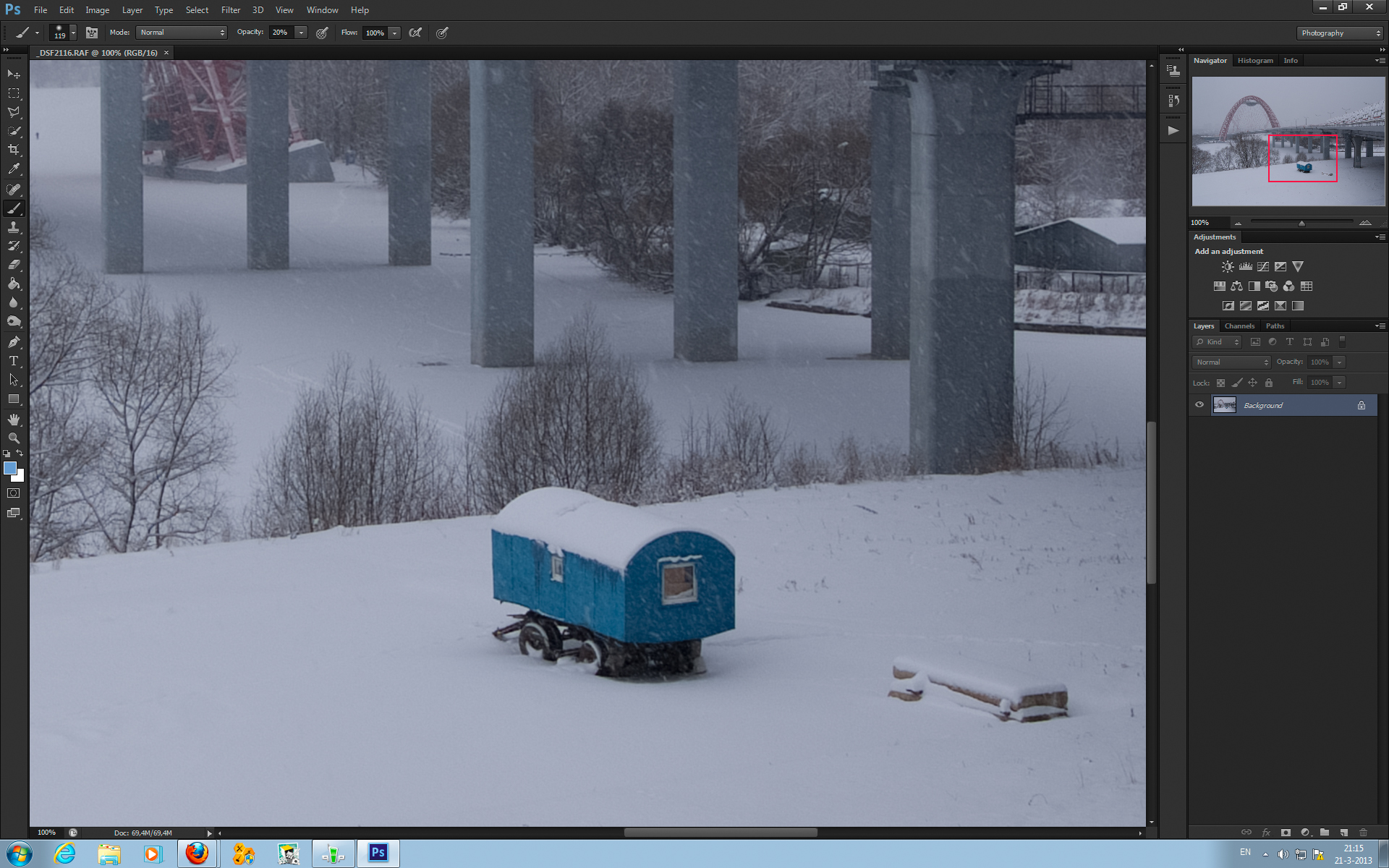

Миниатюры
  • Прикрепленное изображение: Снимок экрана 2013-03-22 в 0.03.37.jpg
Сообщение изменено: Sound (21 Март 2013 - 23:08)

#641248 Пользователь на сайте   Julysha Значок
  • Смотреть галерею
Отправлено 21 Март 2013 - 23:32

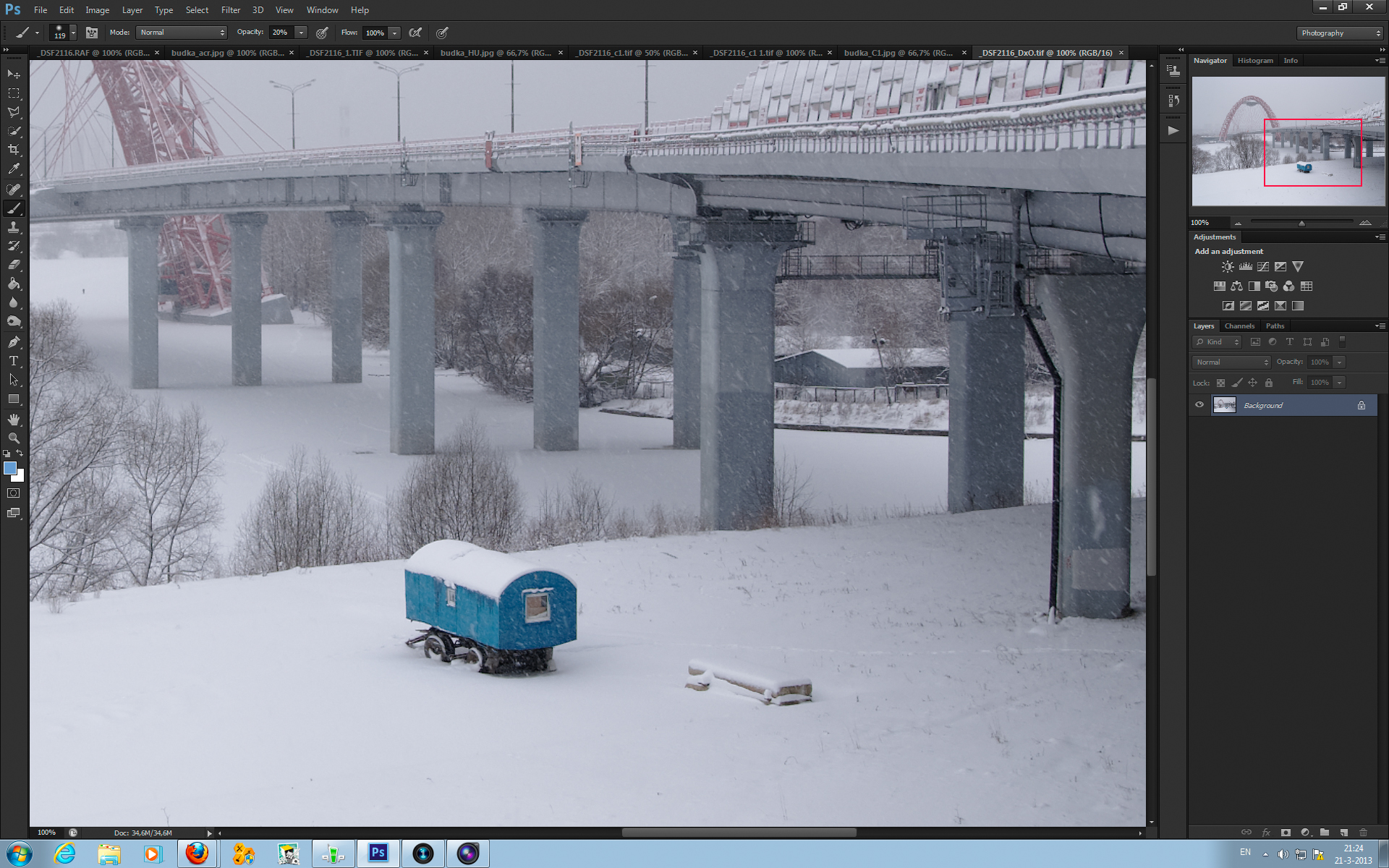

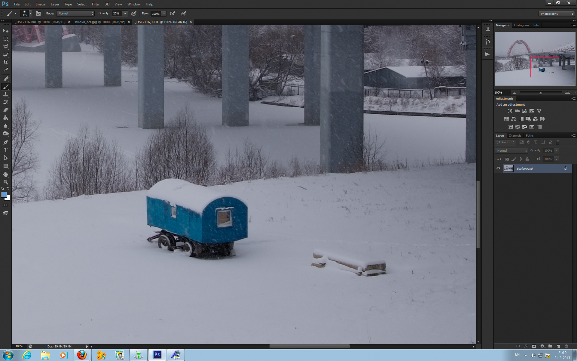

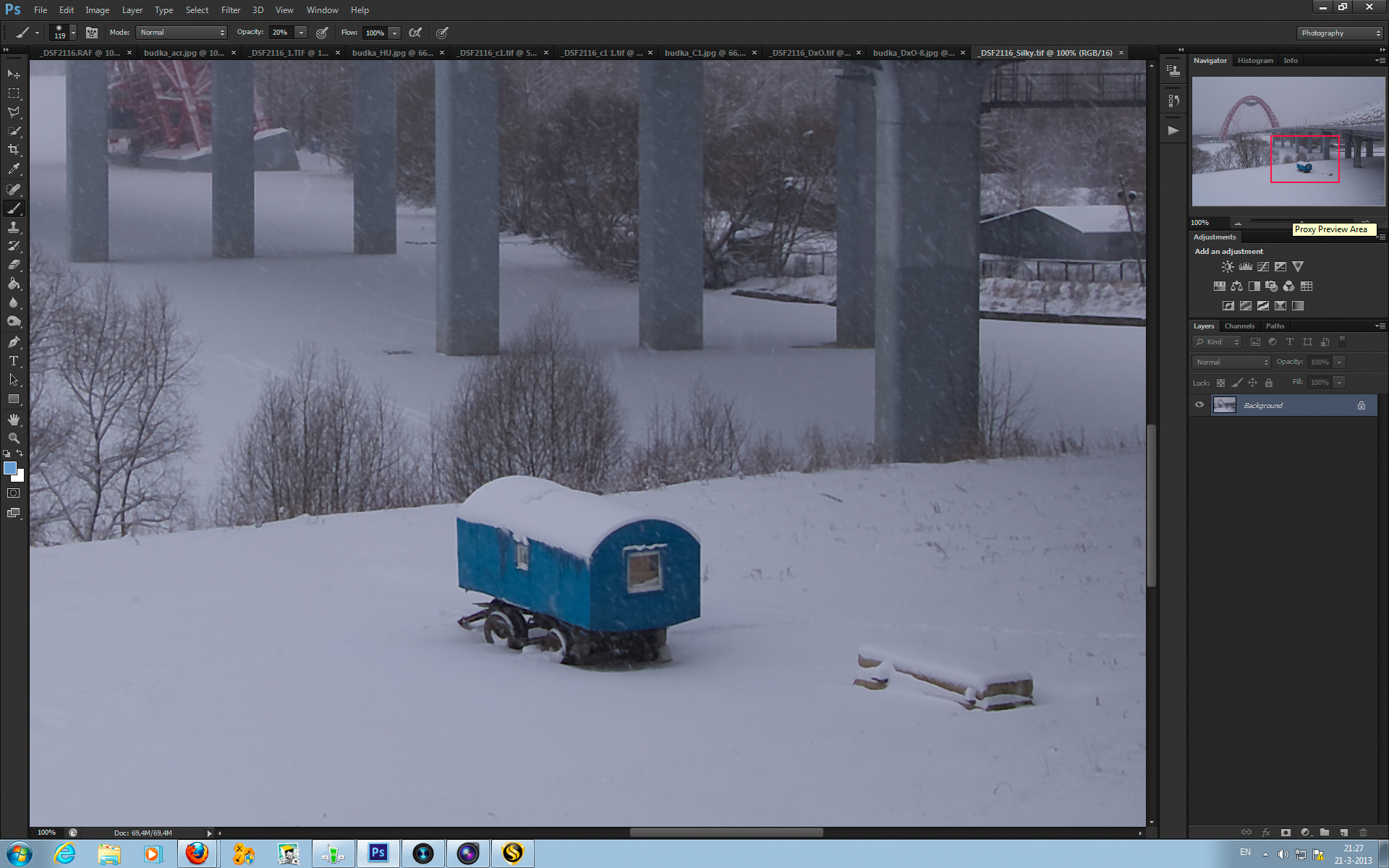

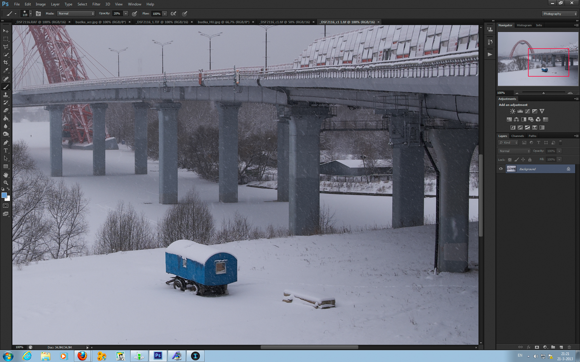

Тоже не знаю, куда смотреть. Отконвертировала в пяти конвертерах и открыла tiff в фотошопе:
1. ACR-7:
Прикрепленное изображение: budka_acr.jpg
2. HyperUtility3:
Прикрепленное изображение: budka_HU.jpg

4. Capture One:
Прикрепленное изображение: budka_C1.jpg
5: SlkyPix Pro 5:
Прикрепленное изображение: budka_Silky.jpg

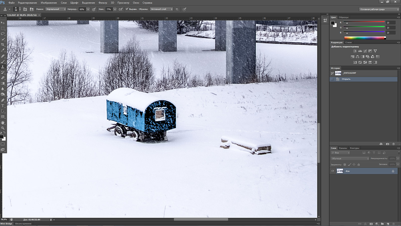

#641250 Пользователь не на сайте   Timkins Значок
  • Автор темы
Отправлено 21 Март 2013 - 23:44
так) вот принтскрин
Миниатюры
  • Прикрепленное изображение: 123.jpg
#642154 Пользователь не на сайте   VAGUS Значок
Отправлено 24 Март 2013 - 11:49
Просмотреть сообщениеTimkins (21 Март 2013 - 23:44):
так) вот принтскрин
Во-во-во! Это оно. Ну, батенька, при таком адском шарпе из любой картинки можно сделать монстра. Я тут не собираюсь претендовать на авторитетное мнение, но лично для себя чётко усвоил: НИКАКОГО ШАРПА В КАМЕРЕ И КОНВЕРТЕРЕ. Они только портят картинку и это потом не восстановишь. конечно, если снимки нужны для просмотра на ноуте или ещё где-то, то вообще нет смысла заморачиваться. Если нужна картинка естественная, как под принт, то шарп делается В КОНЦЕ, ПОСЛЕ РЕСАЙЗА. И не грубыми топорными инструментами, а экшенами, плагинами типа Топаза, и пр.
