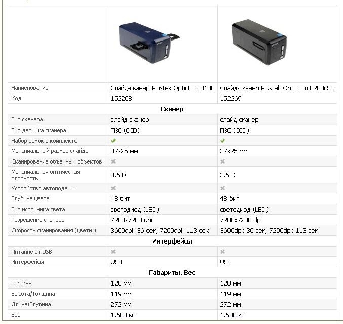

Решил таки купить сканнер для плёнки, остановился на Plustek 8100 или 8200i SE
В чем разница? Или лучше добавить и купить 8200i Ai? Чем этот лучше? По параметрам с виду одинаковые вроде...
Цель интернет карточки около 1200 пикселов по широкой строне, с хорошей детализацией
Или может какой-нибудь другой слайд-сканнер?

Приветсвую!
открыл 1с - и туплю сижу...
теперь тоже задался вашим вопросом, хоть сканер и не нужен.
