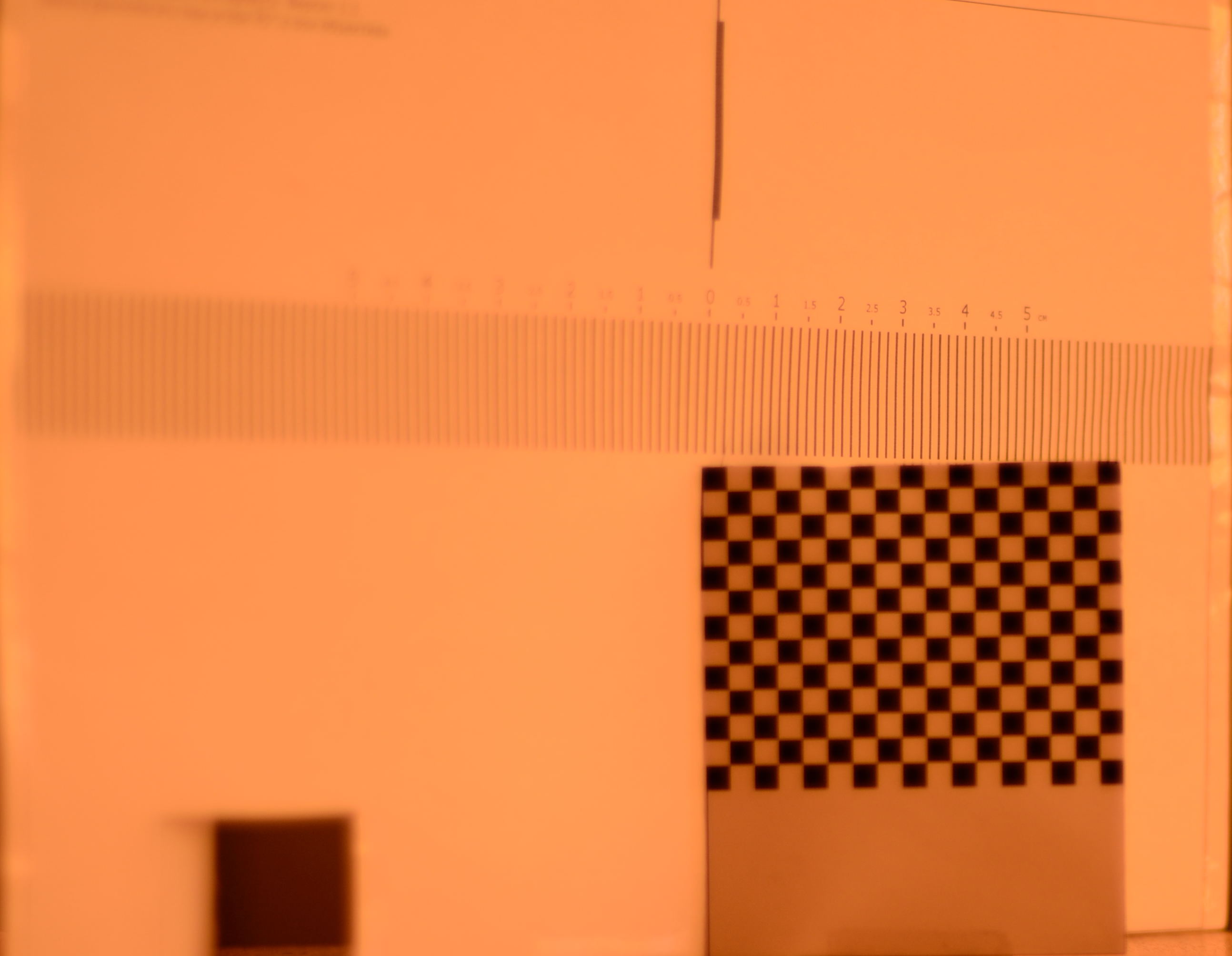

Отправлено 25 Май 2013 - 16:56
стрельба по мишеням
Миниатюры
  • Прикрепленное изображение: 2.jpg
#665831 Пользователь не на сайте   Алексей Соловей Значок
  • Смотреть галерею
Отправлено 25 Май 2013 - 17:02
С таким освещением проводить тесты нельзя. Осветите нормально мишень, если не поможет - еще раз прочитайте предыдущий пост.

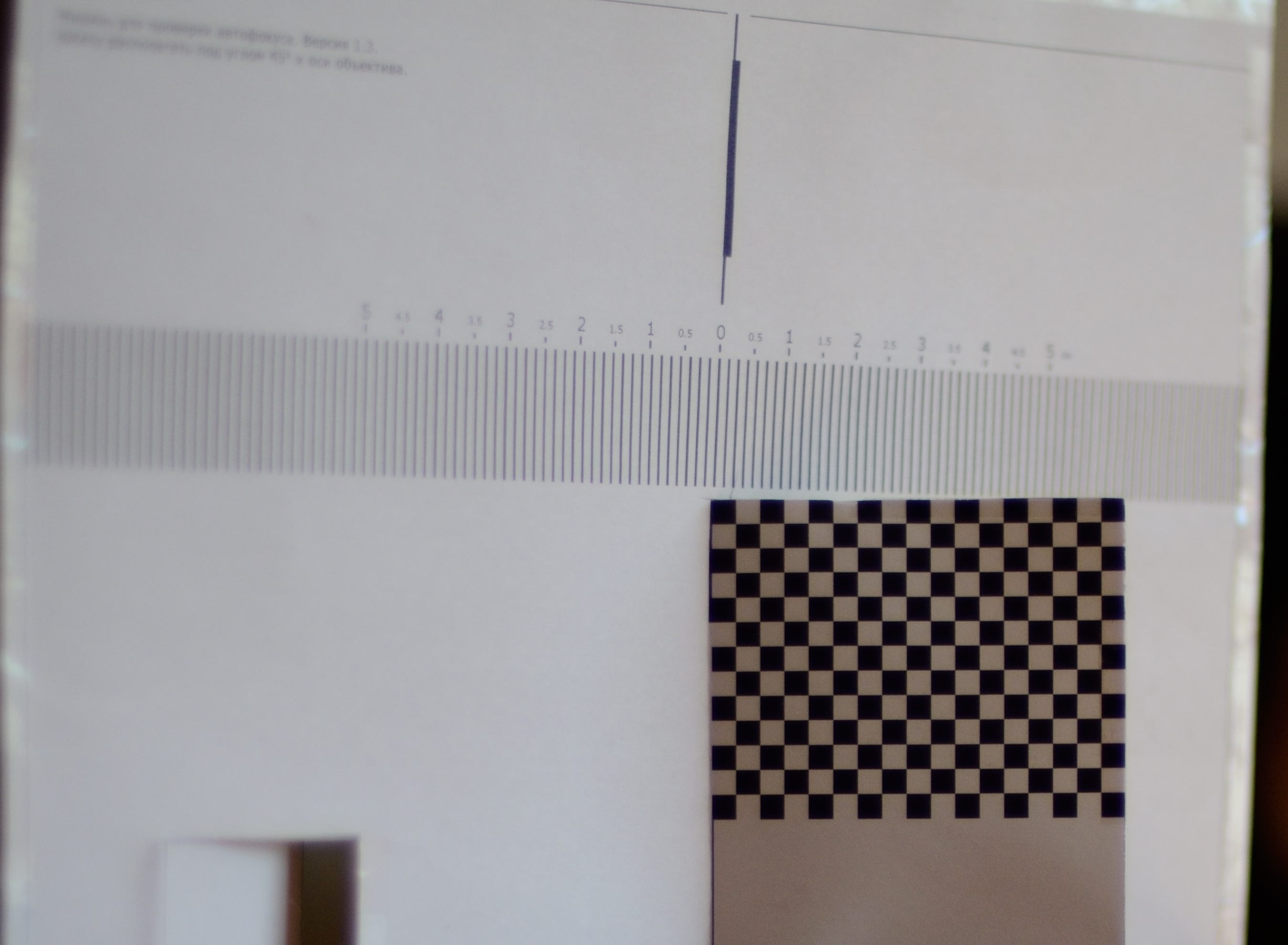

#665834 Пользователь не на сайте   muradasilov Значок
  • Автор темы
  • Смотреть галерею
Отправлено 25 Май 2013 - 17:11
исправляюсь, сделал снимки с норм освещением, предподьем зеркала, спуск таймером
с поправкой -20

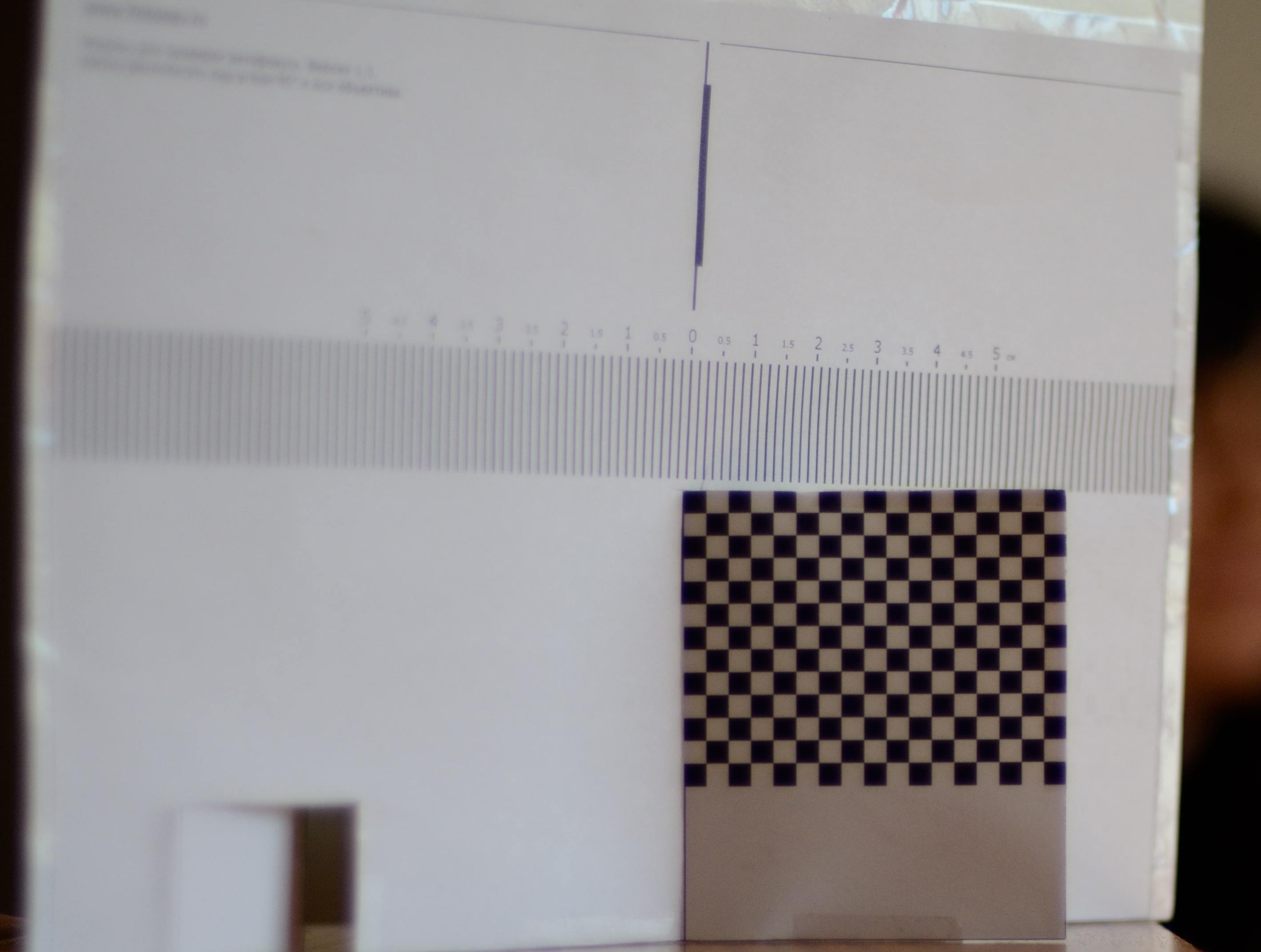

#665836 Пользователь не на сайте   muradasilov Значок
  • Автор темы
  • Смотреть галерею
Отправлено 25 Май 2013 - 17:15
и снимок без поправки

muradasilov, у вас не только с цветом проблема, но и с освещением мишени вообще: шахматка у вас заметно темнее чем линейка. Я ведь писал - мишель нужно освещать равномерно. Если и в этом случае системный бакфокус имеет место - камеру в СЦ.
