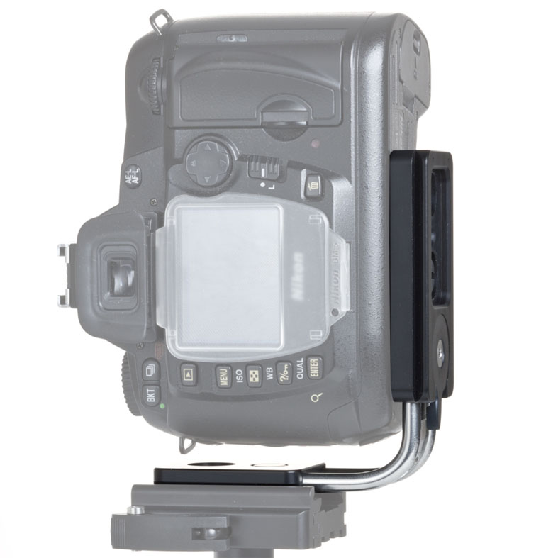

Нужен совет в выборе штатива для Nikon D800 с оптикой CZ Distagon T* 2,8/21, Apo Sonnar T* 2/135. Остановился на этих моделях: Gitzo Ocean Systematic Series 3 Carbon Fiber Anti-Corrosion 4-Section $2160 и RRS TVC-33 Versa Series 3 $925. Голова RRS BH-40 LR II. L-площадка ARCA-SWISS L-holder http://www.arca-shop...lder-/-L-holder
Подойдёт-ли такая площадка на вышеназванную голову? Просто родные площадки RSS только под определённые модели, включая с бат. блоком или без, а эта вроде как универсальная. Вопрос по штативу Gitzo Ocean: тут на форуме пишут, что штативы с четырьмя секциями неустойчивые... не ужель штатив за две тысячи баксов будет плохо камеру держать?

Площадку я взял тоже RRS. Заточенность под каждую конкретную камеру эти площадок является скорее достоинством, а не недостатком - точная подгонка под конкретную камеру, отсутствие движущихся/выдвигающихся частей, меньшая цена.

Кстати, совет - возьмите L-площадку именно под свою камеру, так она и крепче сидеть будет, и меньше места занимает, что удобно с точки зрения эргономики, и снимать ее не придется часто.

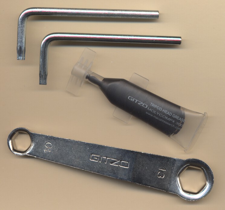

Не знаю как было раньше, но сейчас они кладут в комплект с штативом тот самый трэд лок
В комплект Gitzo тоже кладут тюбик с фиксатором.
Это, конечно приятно, но не принципиально.
Во-первых, в любом автомагазине эти фиксаторы есть всегда и по смешным ценам.
Во-вторых, еще ни разу не пришлось воспользоваться - все гайки и винты с заводской сборки прекрасно держатся.
Может я не прав? Может надо периодически разбирать и смазывать?
Надо достать мануал, посмотреть что рекомендует производитель.

 Barco:
Там вроде тюбик со смазкой шел черный?
Цитата
Хаб у RRS, в отличии, например, от Gitzo, не литой силуминовый, а цельно-фрезерованный.
Да, могу не по наслышке подтвердить.
Промывка и смазывание- это я делаю не часто, но делаю. Виной всему мелкий песок, земля. При попадании на резьбу, рано или поздно будет клинить ноги.

Недавно озадачился выбором штатива.
Результат тутачки http://ru-d70.livejo...om/3100222.html
Такое крепление подойдет.

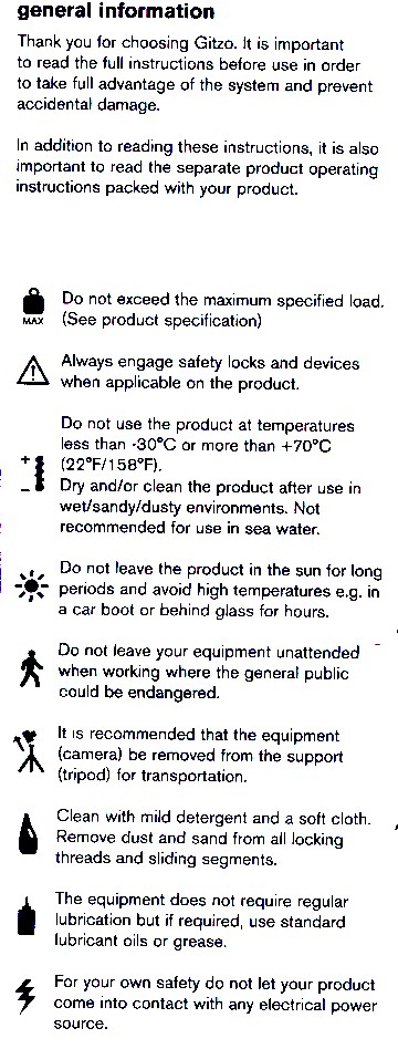

То, что я имею в виду под maintenance - Это даже больше аккуратное использование. Может возникнуть проблема с разбалтыванием шарниров ног (я писал об этом) - можно почистить, подтянуть или на крайний случай - loctite. Может попасть песок/грязь в замки ног (они могут проседать из-за этого, т.е. плохо держать) - разобрать и промыть под водой. Наконечники ног могут открутиться - затянуть. Ничего сложного. Но нужно обращать внимание на эти нюансы и не запускать проблему (перед поездкой/съемкой, например, проверить все). Кто-то ожидает, что за 25-35тр штатив должен служить вечно и выдерживать прямое попадание атомной бомбы, ну... что я могу сказать :)
#786543 Пользователь не на сайте   hotubei Значок
  • Смотреть галерею
Отправлено 23 Май 2014 - 22:45
Это то, что у них про обслуживание написано.
