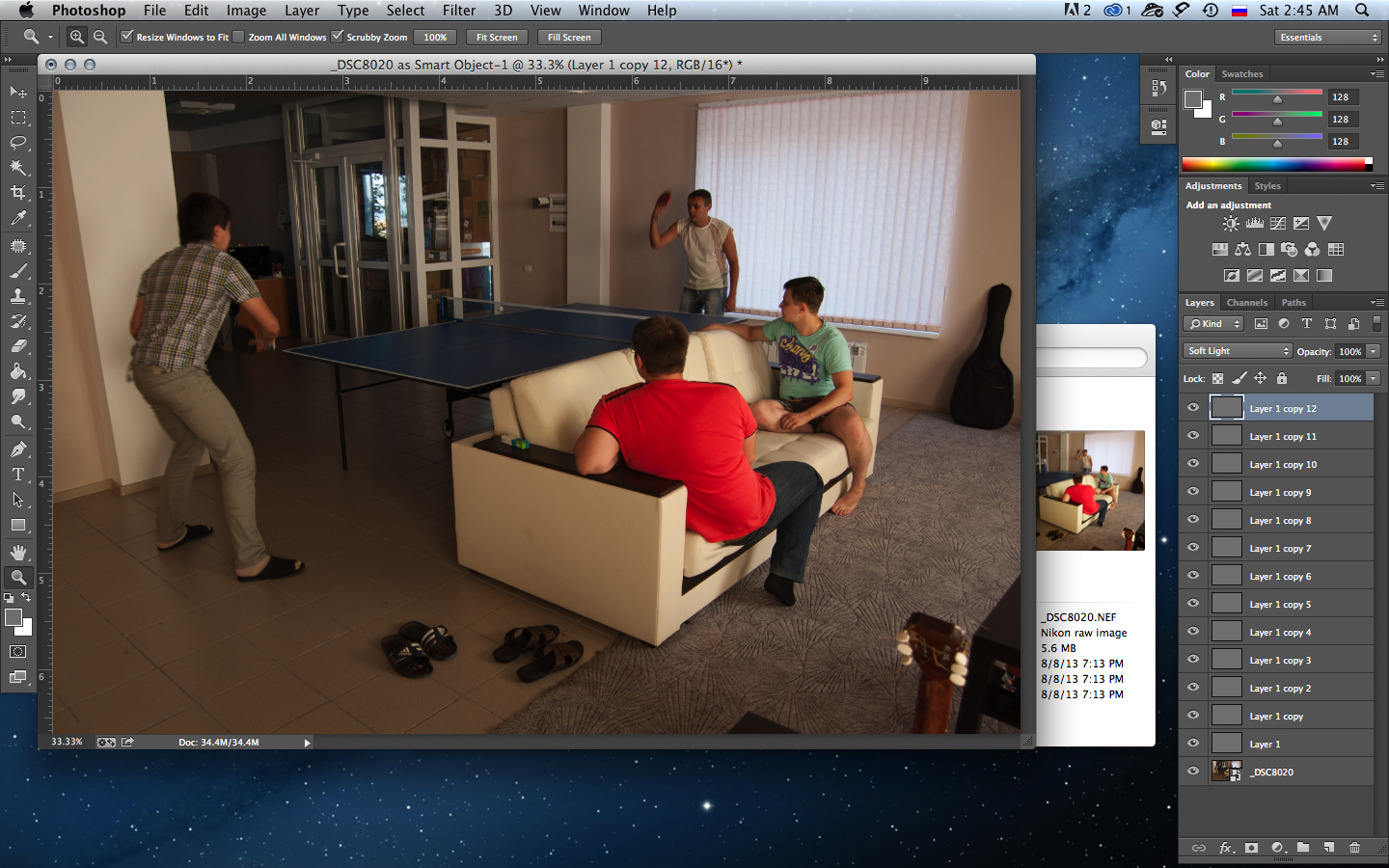

Размещенное изображение
Все ок в фш СС
Нифига не изменилось. Все ок.
Разница в этом фото и в предыдущем — в разной проявке и накрутке контраста. Мог бы фрапс выложить но неохота видео делать и фрапс на мак хз есть или нет. Никаких изменений: при среднесером никакого влияния, хоть один слой, хоть 10000 ничего не меняется.

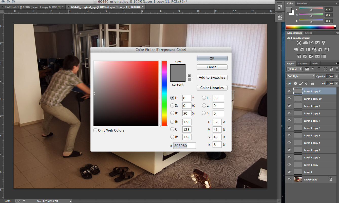

пжалста )

А можете ещё показать скрин ваших colour settings (ctrl+shift+k)?
#698813 Пользователь не на сайте   Константин Сухов Значок
  • Смотреть галерею
Отправлено 07 Сентябрь 2013 - 02:15
Просмотреть сообщениеYanis (07 Сентябрь 2013 - 02:11):
Хм.
Странно.
Где же порылась собака?
странный цмик, согласен, но я им ооочень редко пользуюсь, поэтому мне пофиг что там стоит ) сргб — потому что в городе стоят ноицы — для них сргб достаточно + монитор без поддержки аргб

Везет всем у кого ничего не меняется, у меня же все влияние 50% серого заметно и с чем это связано не понятно
Прикрепленное изображение: Untitled51.jpg

Вот на свежую голову заметил, что ваши настройки заливки отличаются от моих в Lab и CMYK.
Странно.
#698881 Пользователь не на сайте   margulis Значок
  • Автор темы
Отправлено 07 Сентябрь 2013 - 12:07
Установите CMYK как у товарища выше (U.S. Web Coated SWOP v2) и значения CMYK при 50% серого будут одинаковыми. (Gray и Spot: Dot Gain 20% - странно, по умолчанию было 15%)
Напрягает больше всего что LAB изменился, 53 или 54???? возможно это и дает косяк. Но LAB нельзя настраивать, дурдом…
