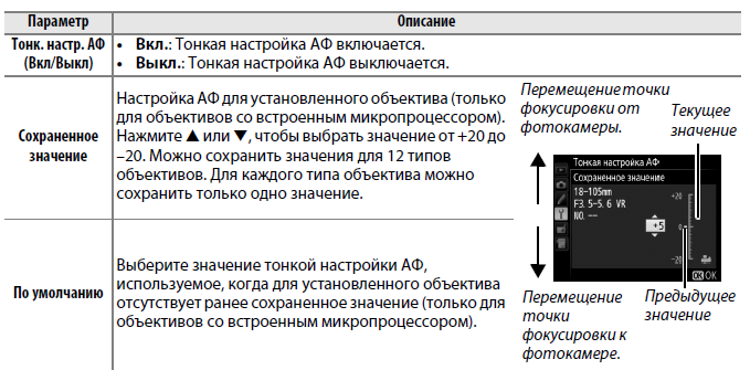

В инструкции D7100 записано так
Прикрепленное изображение: AF.png
Возможно, я ошибаюсь, но я понимаю это так - если на камеру устанавливвается "незнакомый" объектив, для него надо ввести значение по умолчанию, которое камера запомнит и будет использовать в дальнейшем при установке этого объектива. Если же устанавливвается ранее использовавшийся объектив (с установленной поправкой)- будет использоваться ранее сохраненное значение. А про общую поправку тушки вроде речь не идет...

Просмотреть сообщениеRailMan (09 Ноябрь 2013 - 11:15):
Вы совершенно неверно все поняли. Все гораздо проще. Камера не различает два экземпляра одной и той же модели объектива.
Если устанавливается неизвестная пока камере модель - к ней применяется поправка по умолчанию, если таковая прописана. Если нет - ничего не применяется вообще. Если для данной модели объектива у камеры имеется индивидуальное значение - будет применяться оно.
Возможно, спорить не буду.
Цитата
Разложив на пальцах, получается такая ситуация.
Посыл уважаемых коллег понятен - можно и не на пальцах )))) Тут дело в том, что из написанного в инструкции сделать такой вывод очень сложно, так как логическая связь между отсутствием "ранее сохранненного значения" для установленного объектива и необходимостью введения постоянной поправки для камеры весьма призрачна.
