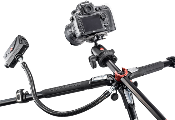

Теперь я решил себе выбрать штатив дорогой и очень засматриваюсь на этот вариант Manfrotto прям с такой же головой с которой он рекламируется 054 Q5 .
Требования к нему предъявляю такие:
1) качество материала, качество сборки и долговечность службы всех узлов. (это основное из за чего я готов тратить большие деньги на штатив)
ничего не должно окислиться, ржаветь, рассыпаться и крошиться от соленой влаги и перепадов температур (как это произошло с Vanguard mak203 и очень быстро)
Условия использования жесткие т.к. живу на берегу моря (ветра, соленая морская вода, песок, температура летом до 40 а на солнце вообще зашкаливает).
2) Универсальность т.к. второй покупать для какой конкретной съемки не планирую. А снимать планирую почти все: пейзажи, макро на природе, портреты плечевые, ростовые и сюжетная фотография, архитектуру в путешествиях. Основной упор собираюсь делать на сюжетную фотографию людей, но понятно что на море пейзажи тоже будут в большом количестве. Также выбор падает на 4-х секционные ноги, чтобы выиграть лишних почти 10см в сложенном состояние - удобней таскать целый день по городу.
А система, когда всё двигается и можно снять с обрыва вниз или устанавливать на штатив дополнительную подсветку для макро и снимать жучков ровно сверху, мне кажется ничего более универсального представить нельзя. Вот только как это отразиться на долговечности штатива т.к. чем больше узлов, тем больше шансов что что-то сломается. Или же все сделано на совесть?
3) Устойчивость только на третьем месте.. не гонюсь за самой лучшей в мире и эталонной устойчивостью на "отлично" или "идеально". Но хочу чтобы она попадала под профессиональные оценки "хорошо" или "достаточно".
Часто при здешних ветрах снесет не то что штатив а и меня с ним, так что не стремлюсь ему сильно противостоять. Упор на безветренную погоду или с небольшим ветерком. Надеюсь веса этого штатива с головой должно хватить для меня.
4) Вес.. очень бы хотелось, чтобы все это добро ничего не весило, сохранив все характеристики по устойчивости и надежности на нужном уровне. Но.. увы, так видимо не бывает. Пугает конечно, что он будет весить в два раза больше чем мой прошлый штатив.
5) объективы буду использовать разные. пока на моем d5200 с никор17-55 2.8DX, 35мм DX, в будущем: аппарат класса D800 объективы никор14-24 2,8, никор24-70 2,8.

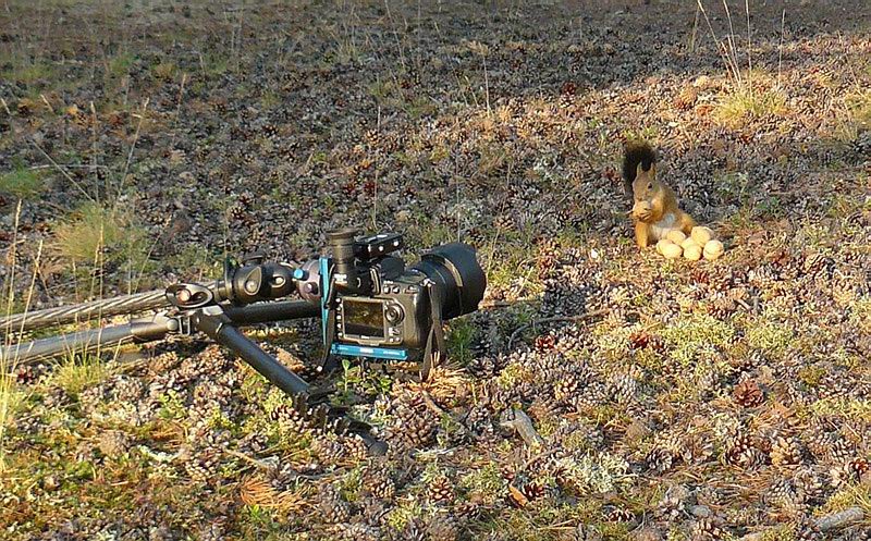

Я сам пользуюсь 055схпро4 уже два года. Более грузоподъемная версия. Универсален, качественно изготовлен, качественные клипсы, простой и поэтому надежный. прошел со мной все: жару, холод, снег, лед, песок... ) Хотя есть небольшие недостатки, но снимать они не мешают.
Недавно модернизировал - теперь у него есть возможность удаления центральной колонны и установки камеры непосредственно на штативную базу. Это сократило размеры штатива до 46 см в сложенном состоянии.
Для Д800 190-ый легковат, по-моему. Да и цены на манфротто сильно выросли.
055схпро4+Д700+24-70/2,8 в "охоте" на белок.
