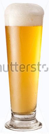

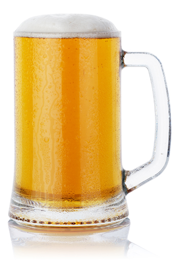

извиняюсь если не совсем по теме. Подскажите пожалуйста как поставит свет что бы получит результат как на узком бокале с ватермаркем? вторую делал я.в принципе некоторые косяки по свету на своем уже знаю. но обратите внимание на жесткость бликов на моем и как мягко лежит блик на узком бокале + просвет дающий глубину в бокале. подскажите пожалуйста как получить такой результат, как поставит свет.. у меня 4 головы по 200 дж. как их так расположить?

Просмотреть сообщениеfotoman (13 Март 2015 - 21:54):
Основное освещение сбоку слева кажется стрипбокс (у вас спереди несколько продолговатых ламп), справа сзади отражатель (светлый кусок картона).
Для красивых равномерных капель сбрызгиваете стакан глицерином (не водой).
Для пены - ложка соли в стакан и помешать.

Просмотреть сообщениеLcL (13 Март 2015 - 22:15):
спасибо, насчет соли не знал.у меня простые софти 60Х60 стоят, два спереди близко прям и одна еще сзади на просвет.
Где столько глицерина взять?
методом тыка получилось так, не гуд но уже ближе блик слишком мягок. понял одно оба источника ставит надо с одной стороны и для блика и для глубины ..
