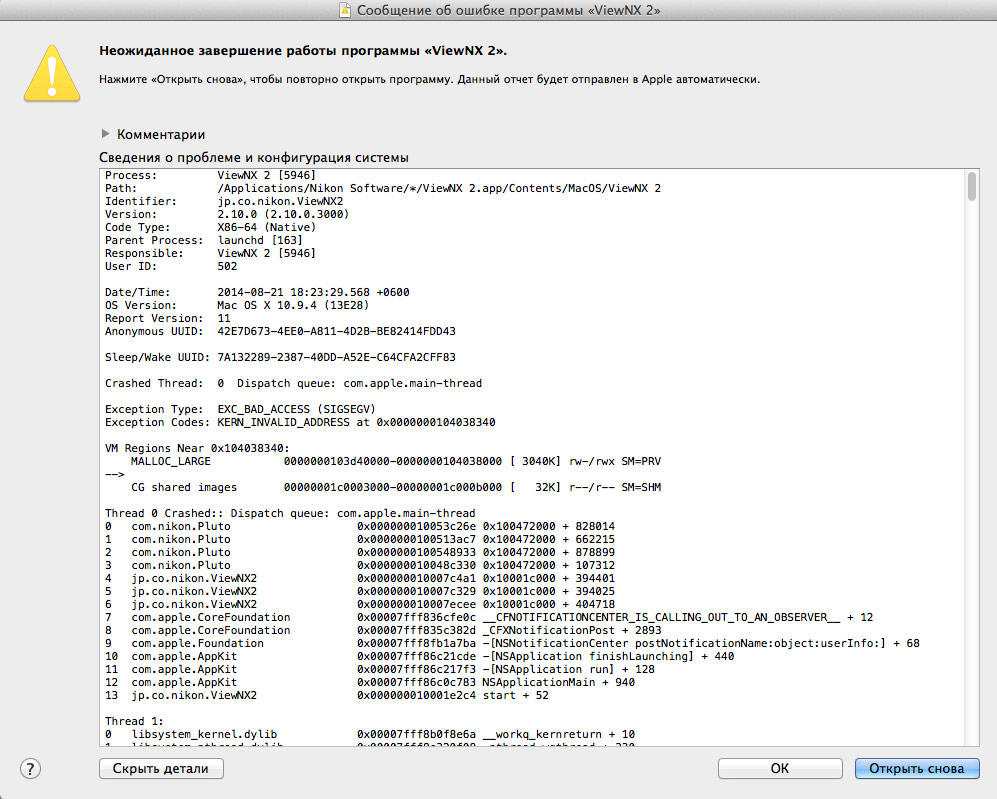

Кто-нибудь сталкивался со следующей проблемой?
ViewNX вместо успешного запуска выводит сообщение об ошибке.
Удаление деинсталлятором и установка свежей версии 2.10.0 проблемы не решили.
(mac os x 10.9.4)
Прикрепленное изображение: VNXerr.jpg
#814928 Пользователь не на сайте   Andrew_74 Значок
  • Смотреть галерею
Отправлено 21 Август 2014 - 16:39
Просмотреть сообщениеxt3:
(mac os x 10.9.4)
На оф. сайте указано - Macintosh OS X версии 10.9.2, то есть более ранняя, насколько я понимаю. Это имеет значение?

#865169 Пользователь не на сайте   Sergei1531 Значок
Отправлено 20 Декабрь 2014 - 21:04
У меня при переходе на 7100 (был д200) перестали открываться фотки в просмотре (raw) , открываю в Пикассо. Пробовал поставить на свой Мак прогу, которую дал Никон, в итоге при открытии файла зависал комп насмерть, перегружал только через выкл/вкл, в итоге снес её к черту!
#865190 Пользователь не на сайте   старик Значок
  • Смотреть галерею
Отправлено 20 Декабрь 2014 - 21:32
А ViewNX загружали с инета или с диска, который в комплекте с камерой? У меня было, менял камеры и обновлял старые версии View с оф. сайта, пока не глюкнуло! Снес и поставил с родного диска, который шел с камерой. Лень было на антресоль за ним лезть, а пришлось и все заработало! Удачи!
#921193 Пользователь не на сайте   Kreatorr Значок
  • Смотреть галерею
Отправлено 12 Май 2015 - 19:45
Помотал нервы ViewNX 2.10.3 - стал глючить старый системный диск, сменил его, поставил винду и его - ViewNX 2.10.3. Начинаю в нем работать, выкидывает, пишет ошибку. Я вместо того чтоб заподозрить его стал менять винду и тп, ничего не помогало. Потом отрыл в закромах ViewNX 2.10.2, и все заработало!
#921199 Пользователь не на сайте   Julysha Значок
  • Смотреть галерею
Отправлено 12 Май 2015 - 19:59
Просмотреть сообщениеKreatorr (12 Май 2015 - 19:45):
У меня так было на одной папке. Пока не выкинула из нее все tiff-файлы и прочее, что в ней образовалось после работы в других конвертерах и фотошопе, просто создала внутри еще одну папку и переместила все новое в нее. Причем, что интересно, эти тиффы фотошоп и другие программы понимают и открывают, а ViewNX - нет.
#921201 Пользователь не на сайте   Kreatorr Значок
  • Смотреть галерею
Отправлено 12 Май 2015 - 20:11
Просмотреть сообщениеJulysha (12 Май 2015 - 19:59):
Да что я тока не перепробывал, благо рядом еще один комп для сравнения. Вин 7 разные версии попробывал - одно и тоже, выкидывал. Хотел 8 ставить, потом сверкнуло в голове, смотрю, а на стабильном компе 2.10.2 а не 2.10.3.

#921207 Пользователь не на сайте   Julysha Значок
  • Смотреть галерею
Отправлено 12 Май 2015 - 20:31
Просмотреть сообщениеKreatorr (12 Май 2015 - 20:11):
Да что я тока не перепробывал, благо рядом еще один комп для сравнения. Вин 7 разные версии попробывал - одно и тоже, выкидывал. Хотел 8 ставить, потом сверкнуло в голове, смотрю, а га стабильном компе 2.10.2 а не 2.10.3.
Нужно посмотреть, какой ViewNX я сейчас поставила. Систему переустанавливали неделю назад вместе с апгрейдом компа, пришлось все программы с нуля ставить. Когда я открыла ViewNX и последнюю папку в нем, он вылетел с ошибкой. И так - раз пять. Знакомая история. Пришлось потом "неправильные" файлы изолировать. Но всё равно, мне кажется, что раньше он работал стабильнее, сейчас иногда тормозит (после просмотра сотни кадров). Возможно, поставила 2.10.3. Нужно будет откатиться назад. Мне только для просмотра он нужен.
А Никону не мешало бы хороших программеров нанять и навести порядок со своим софтом.

#921383 Пользователь не на сайте   Andrew_74 Значок
  • Смотреть галерею
Отправлено 13 Май 2015 - 13:26
Я, кстати, забил на ViewNX 2. Перешел на Capture NX-D.
