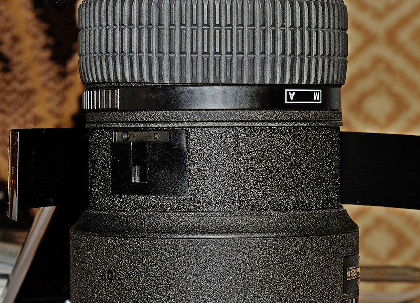

#1123845 Пользователь не на сайте   Knute Значок
Отправлено 21 Март 2017 - 23:13
Просмотреть сообщениеNerd74 (15 Февраль 2015 - 19:54):
долго его ремонтировали. что вам посоветовали? тоже есть такое кольцо, не фиксируется
Там всё просто.
Стягиваем "резину",под резиной бандаж.Снимаем и видим,что одна,или две "пипки" тупо отвалились. Там просто ткнуто горячиньким.
Вот посредством этого "люфта" и нет зацепа.
