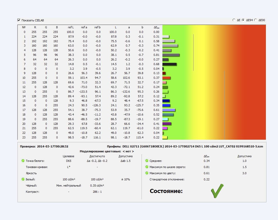

Всё не так. Зачем в темноте. Вы в темноте обрабатываете?.Монитор какой? Освещение какое?
Должно получиться примерно вот так.

#840568 Пользователь не на сайте   MUR Значок
Отправлено 28 Октябрь 2014 - 21:32
Просмотреть сообщениеVanech (28 Октябрь 2014 - 21:11):
Я правда не понимаю, в какую зеленую зону? В какой вы программе двигаете ползунки?
basiccolor 5 (снимок)
Это изначальное состояние монитора показанное программой после теста. Окончательный вариант был показан выше,после калибровки. Можно и в автомате.
