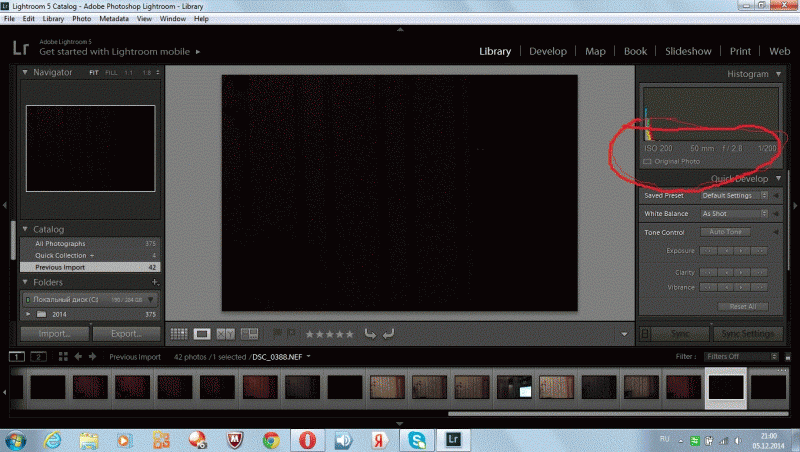

Скидываю фото с параметрами,с фотоаппарата и онлайн камеры на онлайн камере все хорошо,в чем может быть проблема?

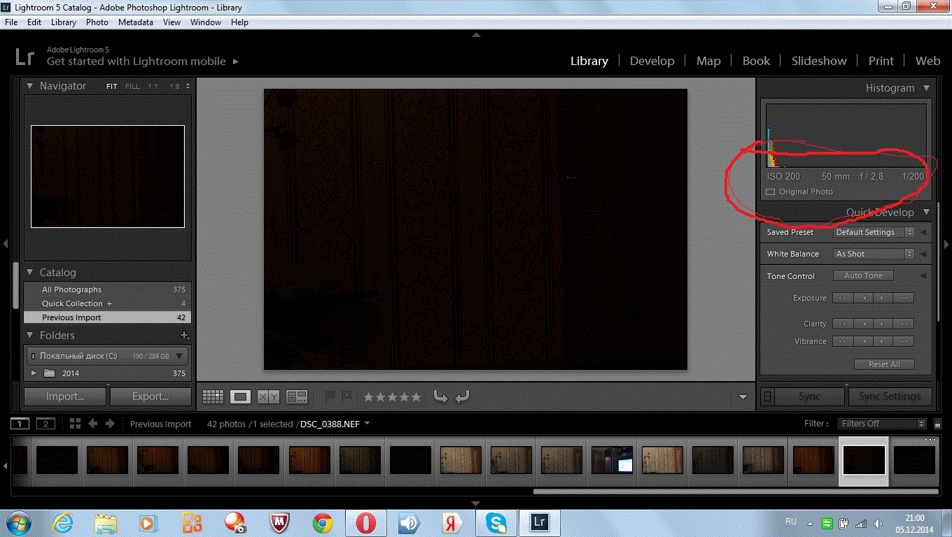

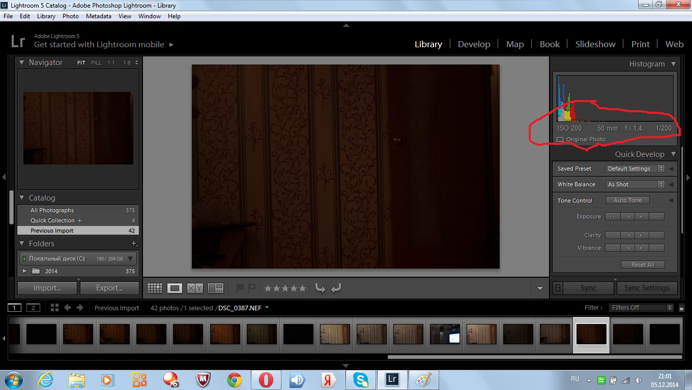

еще один

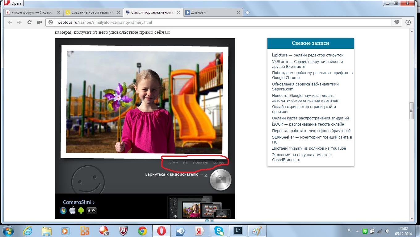

в онлайн камере с теми же настроиками

Недостаточная освещенность в комнате))). А вообще суть данной онлайн камеры- показать что такое ГРИП. Но не как брать с неё параметры съемки.

Сильвестр, человек подобрал на онлайн камере параметры которые ему понравились и такие же выставил на фотоаппарате. Думал что будет снимок как на камере))

Сранивать яркий солнечный день и темную комнату ночью может только человек с таким именем. Если для Вас это не имеет никакой разницы, то для прекрасного Д90-го разница огромна. Что собственно и было продемонстрировано на предоставленных снимках.
Попробуйте исо-800, выдержка-1/50, дырку откройте по-шире.
