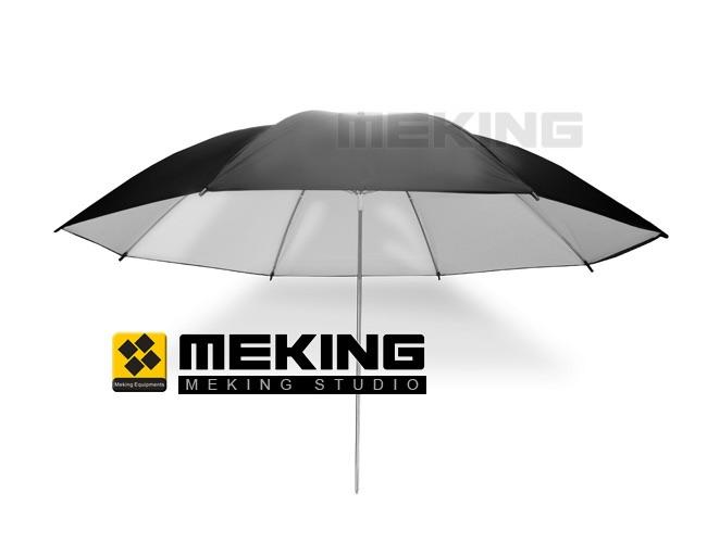

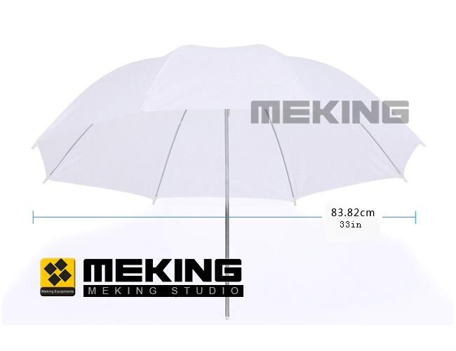

Прошу совета у профессионалов по освещению
Зонтики бывают прозрачно белые и черные снаружи- серебристые внутри т.е. с отражателем
Какие идут на какой тип сьемки?
Для домашней фотостудии, сьемка предметов и портреты домашних какого типа зонтики лучше заказать?
Зонтики будут использоваться со вспышками обычными с синхронизаторами и также хочу насадку для лампы Е27 чтобы можно было бы вместо вспышки использовать постоянный свет
Итак вопрос по зонтам- белые и с отражателем, какие предпочтительнее доя дома?

Для дома зонты не выйдет - будет сильно много переотраженки от стен
Софты уж лучше

Белым пользуюсь на заполняющей. Вполне.
Зонт на отражение (у меня небольшой) иногда использую на рисующем. Но редко. Софты мягче.

больше пригодятся белые на отражение
но в тесном помещении их лучше не использовать

А зонты черные с отражателем можно будет использовать в качестве софтбокса? Насколько хуже чем настоящий софт будут?

Их только на отражение можно использовать? А на просвет со вспышкой что будет?
Начнем с того, что это не софтбокс. Можно с натяжкой сравнить с октобоксом.
А на счет "на сколько хуже", вам в каком эквиваленте вешать? Размещенное изображение

Зонты еще и комбинированные бывают. Просветные, со съемным отражателем. Зонтик на отражение используется для уменьшения паразитной засветки, как дешевая альтернатива софтбоксу. По факту нет большой разницы на просвет используется зонт или на отражение. Размер имеет значение..

Зонтик на отражение используется для уменьшения паразитной засветки, как дешевая, мобильная, но не полноценная для этой задачи альтернатива софтбоксу. По факту нет большой разницы на просвет используется зонт или на отражение, если близко к объекту съемки нет создающих рефлексы поверхностей. Как уже было сказано, для мягкости света - только размер имеет значение..
