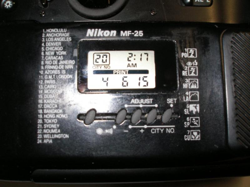

Отправлено 06 Апрель 2015 - 10:41
PRINT- высвечивается.Дата НЕ впечатывается. Может быть какую либо еще настройку не выставил? В инете мкануала на F90х с датирующей крышкой не нашел.

#909787 Пользователь не на сайте   SPU Значок
Отправлено 06 Апрель 2015 - 10:48
Просмотреть сообщениеNomand (06 Апрель 2015 - 10:41):
Может электроника/светодиоды скончались. Надо изучать. А на мануалы я Вам ссылки дал выше (нажимайте на CLICK HERE TO CONTINUE TO
PDF MANUAL).
