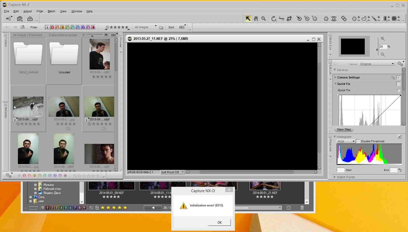

Здравствуйте.
Вот версии программ, которые я испробовал:
View NX2 2.10.3 64bit
Capture NX2 2.4.7
Capture NX-D (скачивал последнюю версию, с оф сайта Никон)
Lightroom 6 (просто ради эксперимента установил, посмотреть, как он себя ведет)
Photoshop CS6 (не знаю, какая там версия ACR, да и не важно это собственно)
Windows 8.1 Pro
Nikon D80
Я спокойно пользовался View NX2 и Capture NX-D. Все работало, правда NX-D вылетал периодически, но ладно уж. Потом (я не знаю, почему) NX-D перестает открываться, вылазит «Initialization error (E010)». Я грущу. Ставлю лайтрум шестой. В нем вижу черные прямоугольники вместо изображения. То есть он открывает nef файл, может его обрабатывать, но я не вижу самого изображения, только супрематический квадрат, точнее прямоугольник! Я могу обрабатывать вслепую. Магия! Но я материалист и я не удовлетворен. Открываю в фотошопе, camera raw справляется с моими нефами, то есть не просто позволяет открыть и конвертировать, а еще и видеть, что я делаю с изображением. Еще день назад я считал эту функцию само собой разумеющейся в raw-конвертере. Грущу еще больше, ибо не хочу обрабатывать через фотошоп. Ставлю Capture NX 2. В нем — та же хрень, как в лайтруме. Я могу обрабатывать, конвертировать, все гистограммы показывают мне количество пикселей и цветов, я это вижу! Но вместо изображения снова (привет, Малевич) просто черный прямоугольник.
Я совсем грущу и сношу винду нафиг! Форматирую винт нафиг! Все начисто, как будто феникс сгорел и возродился. И что я вижу? Capture NX2 снова видит черный прямоугольник. Capture NX-D снова выдает мне «Initialization error (E010)».
Я почитал несколько веток и тем здесь, на этом форуме. Все советуют ставить последние версии всего. У меня последние версии всего! Может быть, наоборот, нужны старые версии Capture NX 2, но ведь View NX2 видит эти файлы, и NX-D видел (а вроде как я читал, что процессор изображения и редактирования, движок сам, у него такой же, как Capture NX2). Я подумал на секунду, что сегодня я поставил Capture NX 2, а потом установил NX-D. Может какой конфликт. Но потом вспоминаю, что еще два дня назад у меня стоял один только NX-D, а потом сам свалился.
Кстати, Capture NX 2 в браузере своем видит нефы, нормальны их показывает, я вижу превьюшки, увеличиваю их, уменьшаю, ставлю звезды, но когда открываю в едиторе — черный квадрат.
В чем обрабатывать — не знаю. Все больше хочется работать в RPP, как какой-нибудь Павел Косенко. Но мака нет, а проблема есть. Помогите, пожалуйста.
PS. Прикрепил файлик, на котором окно ошибки от NX-D и то, как работает Capture NX2.
Миниатюры
  • Прикрепленное изображение: 2015-07-09 19-25-05 2013-05-27_11.NEF @ 25%   7,6MB .jpg
Сообщение изменено: vodoleyy (09 Июль 2015 - 15:31)

#941444 Пользователь не на сайте   _abc Значок
Отправлено 09 Июль 2015 - 16:09
Хм :blink: Лайтрум (эдоб камера РАВ), а Кэпчер берет НЕФ у собственного Въюера - трабл - не знаю что делать
Сообщение изменено: _abc (09 Июль 2015 - 16:10)
#941449 Пользователь не на сайте   vodoleyy Значок
  • Автор темы
Отправлено 09 Июль 2015 - 16:18
Просмотреть сообщение_abc (09 Июль 2015 - 16:09):
Не, лайтрум как кепчер NX 2 — видит черный квадрат. Адоби камера рав видит все прекрасно и обрабатывает. Capture NX-D еще позавчера видел тоже все здорово, а если бы сейчас не глючил и не слетел, то видел бы и сейчас.
То есть лайтрум и кепче nx 2 не видят. А acr и capture nx-d видят.
Еще момент. Capture NX2 все видит и обрабатывает. Вот я только что открыл свой неф и сделал из него jpg в Capture NX 2. При этом кривые покрутил, поднял тени, поднял свет. Запросто. Только я не вижу, что я обрабатываю, на нем будто сверху просто черный слой, но все регуляторы, все работает, гистограмма меняется. Программа полностью функционирует, но не показывает мне само изображение. И я просто сломал мозг из-за этого.

#942306 Пользователь не на сайте   vodoleyy Значок
  • Автор темы
Отправлено 11 Июль 2015 - 15:28
Я скачал process monitor. Запускаю cnx-d: он не может открыть файл цветового профиля, потому что тот только для чтения. Я действительно поставил откалиброванный профиль профилем по умолчанию для моего монитора незадолго до поломки. Я сначала поставил права доступа и изменения для всех, но не помогло. Убрал из профилей по умолчанию этот профиль, все заработало! Невероятно, но факт. Я, правда, теперь не знаю, как мне сделать этот цветовой профиль стандартным, чтобы при перезагрузки он не слетал :( Но это уже дело другое.
