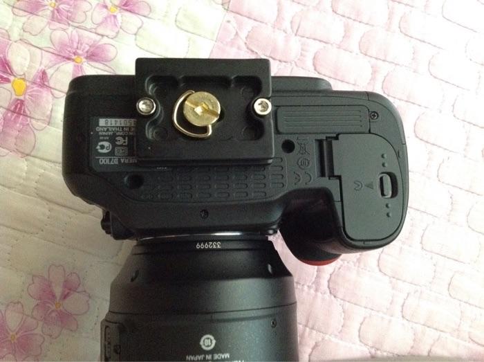

Поехал и купил его
Вроде как с виду крепкий,
Вопрос как правильнее или скажем лучше креплять к фотоаппарату площадку
Фото прилагаю
Прикрепленное изображение: image.jpgПрикрепленное изображение: image.jpg
Первый или второй вариант надежнее?
До этого пользовался совсем другой конструкцией

Отправлено 11 Июль 2015 - 19:26
Первый вариант - устойчивее и жестче для большого объектива, смещающего центр масс вперед. Несмотря на то, что под пластиковым днищем d7100 есть металлическая пластина, контакт площадки с камерой вдоль продольной оси предпочтительнее.

Отправлено 11 Июль 2015 - 19:53
D7100. Металлические у него - задняя стенка, верхняя часть и шасси..

Понял, благодарю
Посадил 24-70, 18-300 вроде крепко сидят, болтанок нет, неплохой штатив за свою цену
