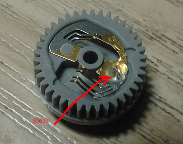

#946938 Пользователь не на сайте   santeam Значок
  • Смотреть галерею
Отправлено 22 Июль 2015 - 19:44
Вот, дома нашел закладку http://nesovet.livej...com/366116.html
с фото
Миниатюры
  • Прикрепленное изображение: шестерня.jpg
#947111 Пользователь не на сайте   Андрей.К Значок
  • Автор темы
Отправлено 23 Июль 2015 - 08:26
Спасибо Santeam,я пересмотрел кучу фото и не мог понять,про какую заклепку народ пишет. На днях займусь,надеюсь все получится.
