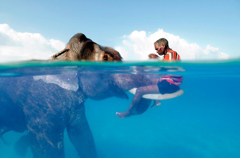

Уважаемые знатоки и эксперты,
помогите понять как снимаются подобные фото. Был в Питере в лифте "Этажи" на выставке National Geographic Россия и видел несколько подобных фото (образец приложен).
Снимки сделаны в двух средах: вода и атмосфера и в обоих средах видна резкая контрастная картинка. В приложенном фото показана небольшая глубина, а на фото на выставке показан аквалангист в пещере. Так вот и аквалангист под водой и своды пещеры вполне резко сняты. Если снимать из-под воды своды пещеры не будут так выглядеть. Если снимать над водой, картинка под водой не будет резкой. В чем фокус? Как это делается? Или все-таки коллаж?

http://www.photoscap...nderwatersplit/
ну еще практика, практика и никакого ветра, я думаю...

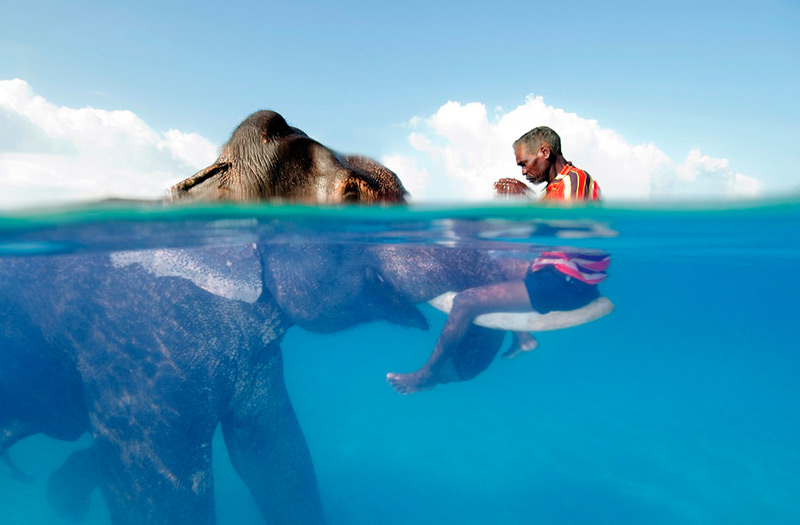

Отправлено 30 Ноябрь 2015 - 13:18
Ebby, Правильно говоришь, основное практика, ну и конечно аппаратура и погодные условия.
Я когда то пробовал так снимать, используя Ewa Marine пластиковый мешок, так как он не много весит и его легко таскать в путешествия.
Там не большое обло, с большИм снимать легче.
В данном случае снимал на Д700 и никор 20 - 2,8 , проблема в том, что у него очень маленькая передняя линза, которая упирается в плоское, а не выпуклое обло, поймать середину очень сложно, нужна ровная водная поверхность.
Эти кадры я снимал на Филиппинах в закрытом от волн океана пляже, в который надо "подныривать" из вне островка, через дыры в скалах под водой.
Загонял Монику, пока не получилось хоть что то допустимое, не менее 50 дублей.
20 2,8 старый пленочный объектив и не достаточно резкий, диафрагма 7,1 . Еще надо было смазать обло специальным жиром, которого у меня не было, я просто плевал на него, что бы соленая вода стекала равномерно, конечно с жиром должен был получится более резкий кадр.
Снимать такое в бассейне гораздо проще, но конечно менее интересно.

Приведённая фотография со слоном это коллаж. Под водой ЭФР объектива увеличивается в 1,4 раза. Если в водоразделе находится какой либо объект, то его подводная часть на фотографии будет увеличена, т.е на разделе двух сред будет излом. Если бы это было снято одним кадром, то под водой была бы туша огромного слона, а в воздухе голова слоненка. Чтобы получить такую фотку надо сделать 2 кадра на ФР 35 и 50, или других фокусных с соотношение 1,4 раза, естественно для неподвижных объектов. Второй вариант - можно сделать два кадра, один с широкоугольной насадкой с коффициентом 0.7 , второй без нее. При сборке коллажа верхнюю часть взять из кадра на 50 мм, а нижнюю-подводную с 35 мм, или для второго варианта верх без насадки, низ с насадкой. Для съемки, где нет объектов на разделе сред эти изощрения не нужны, но надо учесть что масштабы подводной и надводных частей снимка будут разные.

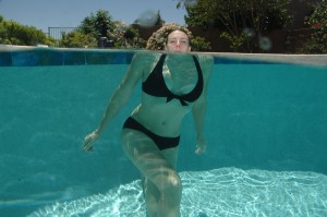

Просмотреть сообщениеСергей Урвачев (30 Ноябрь 2015 - 14:38):
... но надо учесть что масштабы подводной и надводных частей снимка будут разные.
Ваши доводы справедливы для плоского оптического порта. Если при съёмке использовать сферический порт, то всё будет нормально. При этом сферический порт становится частью оптической системы.
Если использовать сферический порт, то мои доводы останутся так-же справедливы, и это не мои доводы, а законы оптики. Углы преломления на разделе воздух-стекло и вода-стекло разные, и соответственно ЭФР любой оптической системы (с плоским портом или со сферическим) будут разные в воде и воздухе. Обычно сферический порт на аквабоксах только возвращает ФР объектива к его "воздушному" значению, и корректирует геометрию на краях. И сплит-фото человека, сделанное с использованием сферического порта будет точно таким как в предыдущем посте, за исключением масштаба и исправлением геометрии по краям в воде, и добавленными искажениями на краях в воздухе. Я снимал сплиты в аквабоксе со сферическим портом, и законы физики подтверждались (я в них и не сомневался, поэтому снимал не с целью их опровержения).

Ebby, Думаю её еще продают. Купил через интернет, в эту модель влезает Д4 с не крупным объективом и вспышка на горячем башмаке. Стоила 365 ев, гарантия до 50 м. Я её проверял и с Д4, правда не в море а в дома в бассейне, но в открытом море снимать гораздо сложнее без акваланга, пузырь всплывает и с ним сложнее нырять с маской.
Все не знал как называется "обло" (по -итальянски, думал и по-русски так же), теперь знаю "сферический порт".
Конечно сферический порт более удобен для ширика или фишайя, например 14-24, по диаметру 15 см и больше, разделить пополам гораздо проще. Плоский порт диаметром в 8 см при объективе 20 2,8 с передней линзочкой диаметром в 3 см гораздо сложнее найти половину, даже тихая вода качается. Специальным жиром или силиконом мажут наружную поверхность стекла порта, что бы вода сразу стекала (казалось не намоченным) и не было размазанной линии поверхностного натяжения воды, как на моих фото, когда порт наполовину в воде и наполовину на суше.
