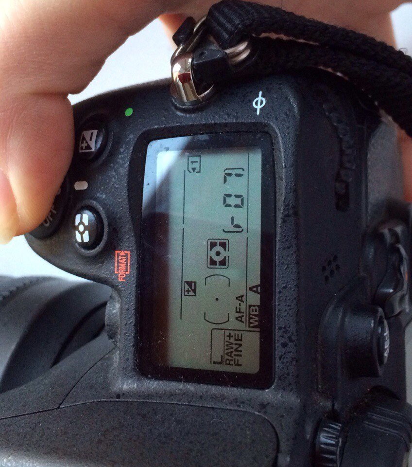

Друзья, помогите советом! Не ударяла, не намокал фотоаппарат, просто перестал снимать, кнопка затвора не работает. Меню не открывается, экран не включается, с флешками все в порядке, ставила разные, батарею вытаскивала, снова ставила, никаких результатов. Включается, и вижу вот такой знак. Что означает не знаю.Спасибо откликнувшимся. Так обидно остаться на праздники без фотоаппарата.

r07-вот это наверное имеется в виду.. :clapping:

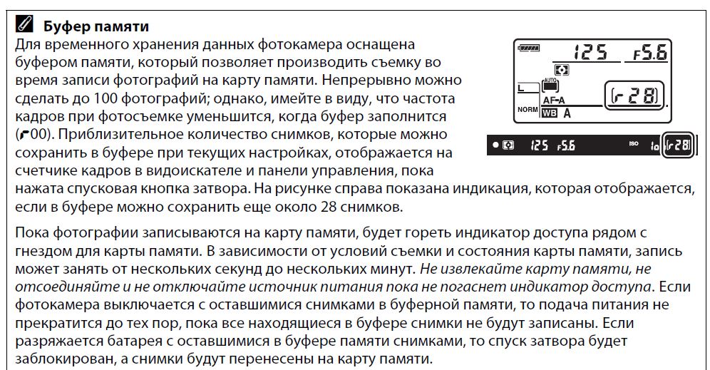

вероятно, Вам эта картинка будет полезна)

про картинку из мануала- и что. я был не прав про буфер обмена?
Вы предположили аномальным нормальное отображение буфера. Я привел цитату из мануала свидетельствующую о том, что все в порядке

Я ни чего не предполагал. Я знал о чем говорю.
А цитату вы привели совсем не ту. И не было все в порядке.
Открою Вам одну страшную тайну- такая проблема свойственна во многом именно 7000 серии. и не нужно говорить, что у меня есть такой и все нормально.
процент такой проблемы не велик, но он есть.
Было написано конкретно, что камера замерла, и ни как не реагирует на кнопку спуска.
