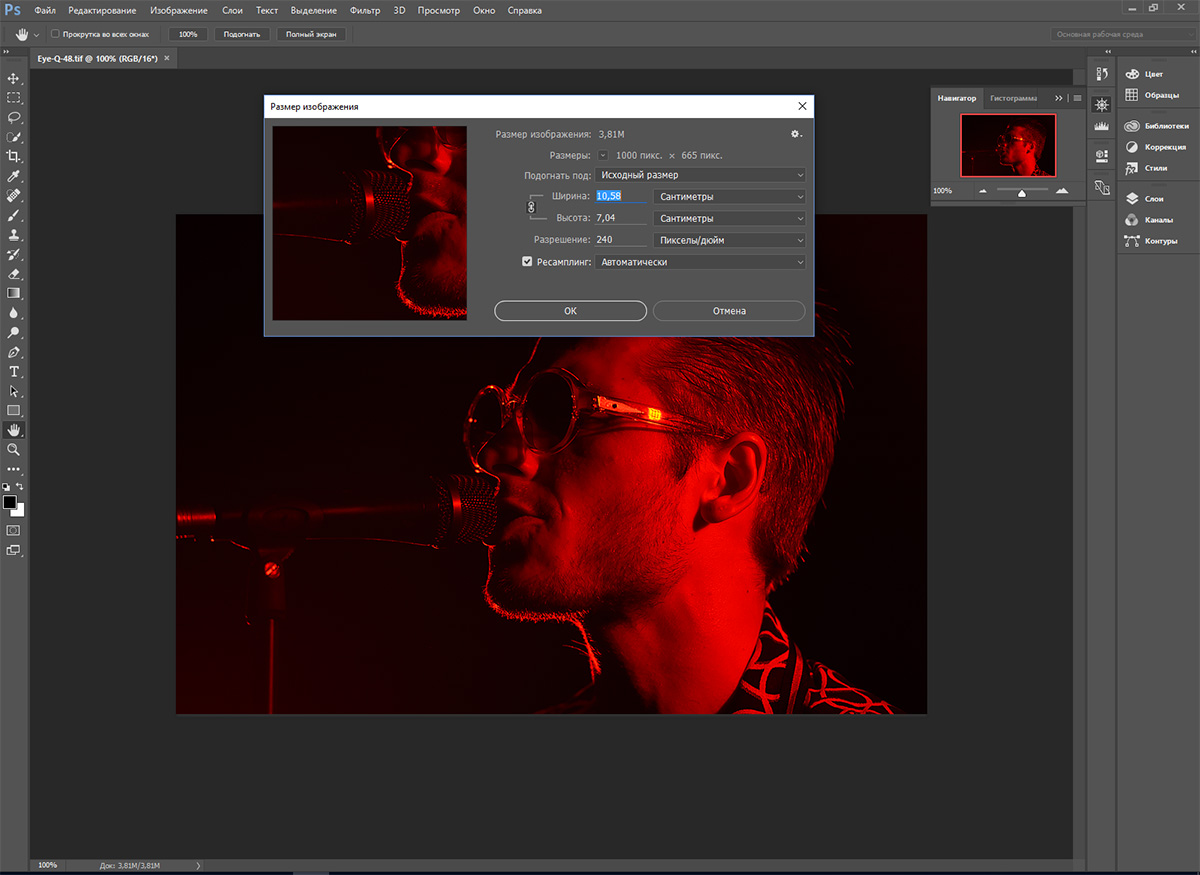

#999765 Пользователь не на сайте   _abc Значок
Отправлено 29 Декабрь 2015 - 12:43
А зачем?
ТИФФ точно такой формат как и ЖПЕГ для всех программ абсолютно. Он у вас на телевизоре не открывается?
Фотолабы принимают, все просмотровщики на компах открывают..
Он у вас совсем маленький - 10х7 240 dpi (как вы его так сохранили ???? ) размер и 300dpi надо ставить
в фотошопе перегоняется, или в любой другой программе - только свойства ЖПЕГ надо ставить качество 100% !!! - это главное при работе с ЖПЕГ. ЖПЕГ отличается от ТИФФ тем что ТИФФ содержит информацию о каждом пикселе, а ЖПЕГ усредняет соседние пиксели в зависимости от сжатия - лепешками рисует. Отсюда и градиенты, а количество цвета у них одинаковое - 8 бит = 256 цветов для каждого пикселя монитора, а их 3 штуки (RGB) = 16 млн. цветов
https://ru.wikipedia...%B2%D0%B5%D1%82
Я могу но не зарегистрирован нигде и куда кинуть вам ЖПЕГ не знаю - позже на яндеск в свой профиль кину - откроете оригинал
Миниатюры
  • Прикрепленное изображение: Снимок.jpg
Сообщение изменено: _abc (29 Декабрь 2015 - 12:53)

#999773 Пользователь не на сайте   _abc Значок
Отправлено 29 Декабрь 2015 - 13:17
Нашел проблему - ТИФФ сохранен в 16 бит !!! - поэтому пришлось танцевать с бубном:drinks:
Сначала надо было его (оригинал) сделать больше (увеличил размер), потом перевести в 8 бит, а потом сохранить как ЖПЕГ с мах качеством
ДЕРЖИ СВОЙ ЖПЕГ - когда тыкнешь на картинку / снизу увидишь три точки /тык / открыть оригинал / сохранить изображение как.....
Размещенное изображение
Сообщение изменено: _abc (29 Декабрь 2015 - 13:20)
1
#999774 Пользователь не на сайте   _abc Значок
Отправлено 29 Декабрь 2015 - 13:24
Кадр снят на Д4 80-200 :yikes: кто-ж над ним так издевался? дизайнеры ёёёёё :)
в левом нижнем углу вылезли артефакты сразу при перегоне ТИФФ из 16 в 8 бит - это НЕ правицо - респект дизайнерам
ищи про-лаб кто работает с 16 битт - но и так будет нормально можно печатать в размер 20х30 см
В про-лабах на машинах есть программа РИП называется - она делает всё автоматически
Сообщение изменено: _abc (29 Декабрь 2015 - 13:35)

#999778 Пользователь не на сайте   _abc Значок
Отправлено 29 Декабрь 2015 - 13:40
НЕТ - человек просил выжать мах. Я сделал по алгоритму с мин потерями для печати в простой фотолабе (а не для инета и монитора)
Сначала надо изменить размер файла в 16 бит - он маленький (10х7 см 240 dpi, но 16-бит) , чтобы сгладить артефакты!
Я увеличил до 20х30 см 300 dpi
Потом обязательно перевести сам ТИФФ в 8 бит - так минимальны потери
потом жпег 100% (без сжатия)
Я такие ЖПЕГИ уже больше 10лет правлю под полиграфию
ПРЯМАЯ ССЫЛКА НА ОРИГИНАЛ - сохраняй отсюды !! так проще
https://img-fotki.ya...8_d8178b9c_orig
Сообщение изменено: _abc (29 Декабрь 2015 - 13:47)
