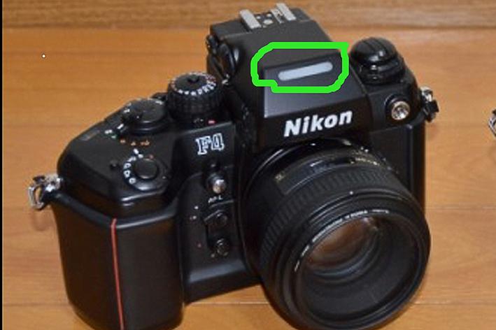

Добрый день . С Новым 2016 годом всех! Здоровья, успехов ,мира и любви всем.Проблемка появилась недавно.Аппарат пролежал месяц или побольше ( Nikon F4)всё было нормально, а сегодня достал его и хотел просто насколько щелчков сделать ,чтоб не залеживался .Когда в видоискатель посмотрел ,то увидел несколько черных точек, как вроде чернило чуть расплылось.Находятся они на нижней полосе где считывается информация о диафрагме и режиме отработки экспозиции.
Вот на фото( файл прикрепил )на пентапризме обвел кружком окно, через которое попадает свет на нижнюю полосу .Поскажите пожалуйста можно её самому убрать или придется отдавать в мастерскую? Спасибо всем за помощь.Прикрепленное изображение: 1991985334 к.jpg
#1000251 Пользователь не на сайте   landscape Значок
Отправлено 01 Январь 2016 - 15:38
Alexander M Z,
Я может до конца не понял, но речь видимо о пыли :) Ну на самом деле все снимается и продувается элементарно. А попадание пыли естественно для камеры.
#1000257 Пользователь не на сайте   Alexander M Z Значок
  • Автор темы
Отправлено 01 Январь 2016 - 16:41
Просмотреть сообщениеlandscape (01 Январь 2016 - 15:38):
Alexander M Z,
Нет не о пыли . Вот именно два черных пятна.

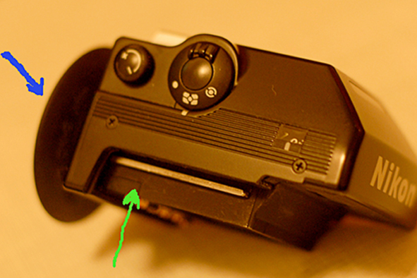

Я наверное не правильно объясняю. Снял пентапризму DP-20 с фотоаппарата , глядя в видоискатель этой пентапризмы( синей стрелкой нарисовал,как мог ) вижу внизу белую полоску (примерно здесь ,нарисовал зеленой стрелкой) на которой считывается информация о выдержки, о диафрагме ,о режиме отработки экспозиции ( ручной ,приоритет диафрагмы ,P автомат,приоритет выдержки) и замер экспозиции (матричный,точечный и центровзешеный) .Так вот на этой самой полосе( всё внутри пентапризмы) справо видны две небольших и одна большая кляксы,темного цвета . Вот так наверное будет понятно. Прикрепленное изображение: ZAM_3262 копия.jpg

#1000387 Пользователь не на сайте   Alexander M Z Значок
  • Автор темы
Отправлено 02 Январь 2016 - 15:20
Вот вроде нашел ответ. СПИСАНО из http://ru. wikipedia.org/wiki/Nikon_F4
Жидкокристаллический дисплей присутствует только в поле зрения видоискателя, отображая текущие параметры и режимы, как это было сделано уже в модели F3. Видимо у меня что то с этим дисплеем и происходит.
#1000389 Пользователь не на сайте   Sound Значок
  • Смотреть галерею
Отправлено 02 Январь 2016 - 15:58
Это потек жк дисплей. Самая распространенная штука у f4. Когда-то я путем замен призм пытался найти совсем целенький, но это было сложно, хоть и нашел. Через год и на нем появилось пятнышко черное.
Время берет свое.
Забить и снимать.

#1000422 Пользователь не на сайте   Alexander M Z Значок
  • Автор темы
Отправлено 02 Январь 2016 - 20:18
Просмотреть сообщениеSound (02 Январь 2016 - 15:58):
Время берет свое.
Забить и снимать.
Да , видимо так и придется сделать. Ну с пятнышками всё понятно, а всё остальное будет функционировать,имеется в виду показания диафрагмы и остального ?. И не будет ли он дальше распространятся этот потёк ?
Сообщение изменено: Alexander M Z (02 Январь 2016 - 20:19)
#1000423 Пользователь не на сайте   Sound Значок
  • Смотреть галерею
Отправлено 02 Январь 2016 - 20:36
Alexander M Z:
1451755139[/url]' post='1000422']
А это как пойдет. Может и залезть на сами циферки, может и мешать их визуальному определению, а может остаться в таком состоянии еще на годы. В любом случае не забевайте голову.
Будет плохо, тогда и будете думать.
Купите на ебэе призму, делов то.
К функционированию это не имеет отношение. Только к визуальному контролю. Это же информационный дисплейчик. Для Вас, а не для камеры.
