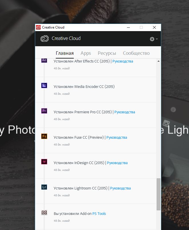

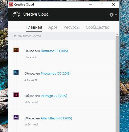

#1006742 Пользователь не на сайте   MUR Значок
Отправлено 23 Январь 2016 - 21:06
Просмотреть сообщениеbratanchik (23 Январь 2016 - 20:22):
вот это и хлотел узнать.То бишь никакие профили камеры и обновления в лайтрум не закинешь,кроме обновления самой программы,я правильно понимаю?
Да. Это Фотошоп практически обновляется пару раз месяц, А Лайтрум (сейчас посмотрю, а вот ещё от прошлого года)
Миниатюры
  • Прикрепленное изображение: Снимок. 1JPG.JPG
