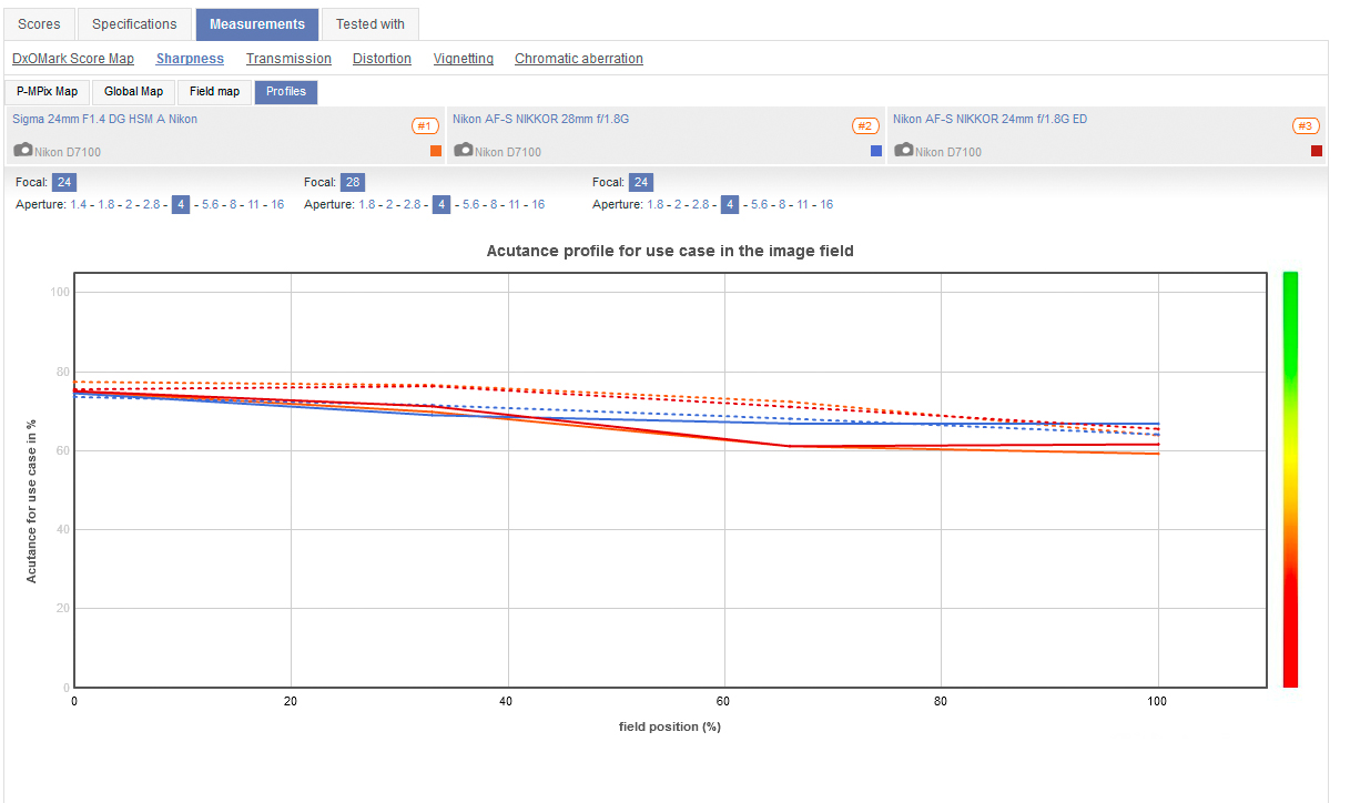

#1008502 Пользователь на сайте   Julysha Значок
  • Смотреть галерею
Отправлено 30 Январь 2016 - 14:16
Просмотреть сообщениеhilanzar (30 Январь 2016 - 14:05):
Спасибо за разъяснения. Приятно, что так оперативно дали ответы. Это был пробел в моих представлениях А я так и думал, как советует Юля, лечить поправками. Правда открытыми дырками я редко пользуюсь. А камера у меня сейчас D7100. Я тоже думаю, что здесь ещё может быть не полная совместимость кропнутой камеры с ФФ объективом. Но сейчас я успокоился. Всё решается. Спасибо!
На кропнутой камере пиксель мельче, поэтому отклонение в фокусировке заметнее ( ГРИП на мелком пикселей меньше, если смотреть на 100%).
С другой стороны, для ФФ-объективов производитель устанавливает настройки такими, чтобы фокусировка производилась оптимально на открытой диафрагме на ФФ- сенсоре. Как Вы видите, на открытой диафрагме точка фокусировки выбирается компромиссно. И чем шире изображение ( больше сенсор), тем сильнее степень компромисса. И чем меньше ФР, тем сильнее выражается явление шифт-фокуса. На 14-24/2.8 он просто гигантский.
Размещенное изображение
1

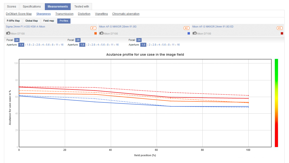

Просмотреть сообщениеdvvv (30 Январь 2016 - 14:19):
- поправки крутил в обе стороны и до упора...толку нету. 3.2 кое как , а 4 сносно и на людях и на пейзажах. На полном кадре вообще ничего не крутил и до 1.8 попадает точно. Это одна из причин перехода на Д750. Если полный кадр работает на 2.2 хорошо и точно, а на Д7000 еле 3.2 осиливает , то понятно что толку от светосилы на кропе нету. Сейчас наслаждаюсь тем что фокус работает сам по себе , а думаю о кадре, а не про то что у меня руки не те или не дышать как снайпер и гирю держать надо перед собой по утру, чтобы фотографировать. Но Тамрон 28-75/2,8 на Д750 повел себя жутко - мыло на открытых ацкое. Я и раньше его подозревал в мыльности и неспособности разрешать Д7000, но на Д750 это просто катастрофа. Кстати, на Д700 все мои стекла работали правильно и сопрягались и разрешались. Выходит платим за пиксели)
У 28/1.8 на Д7100 на открытой просто не хватает разрешения.
Сравнение 28/1.8 с Сигмой 24/1.4 арт и родным 24/1.8 на открытой (на Д7100) - http://www.dxomark.c...52_865_1584_865
Прикрепленное изображение: 3.jpg

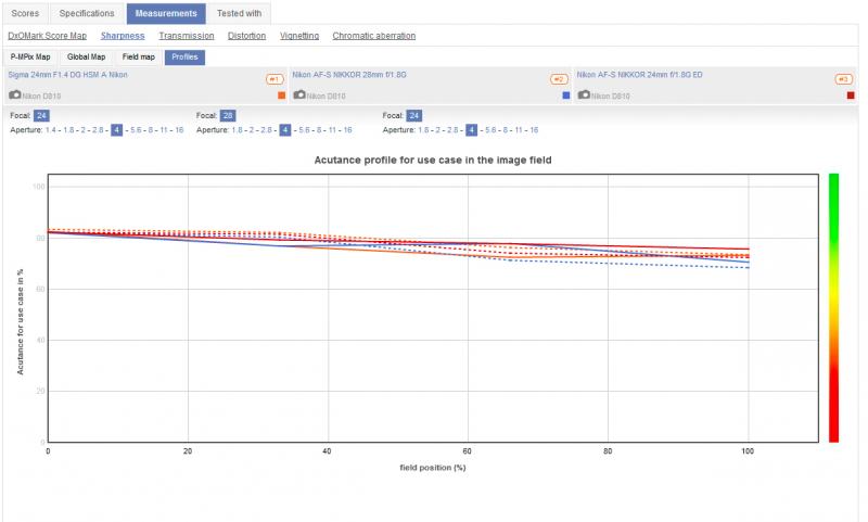

На диафрагме 4 центральная часть уже подтягивается по резкости:
Прикрепленное изображение: 4.jpg

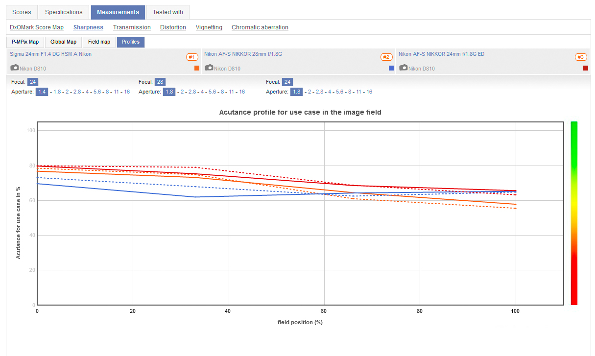

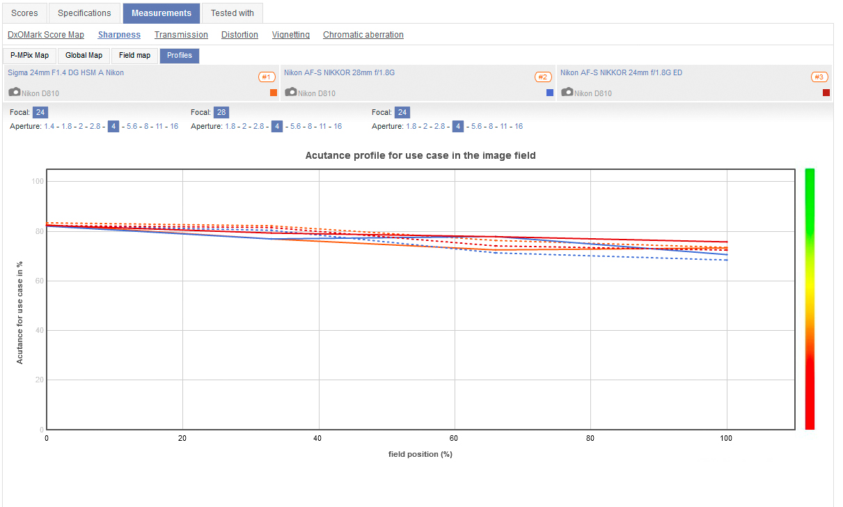

#1008508 Пользователь на сайте   Julysha Значок
  • Смотреть галерею
Отправлено 30 Январь 2016 - 14:42
И для сравнения то же самое на Д810 - http://www.dxomark.c...52_963_1584_963
Прикрепленное изображение: 5.jpg
На ФФ 28/1.8 на открытой в центре имеет такую же резкость, как 24/1.8 в углах.
Прикрепленное изображение: 6.jpg
