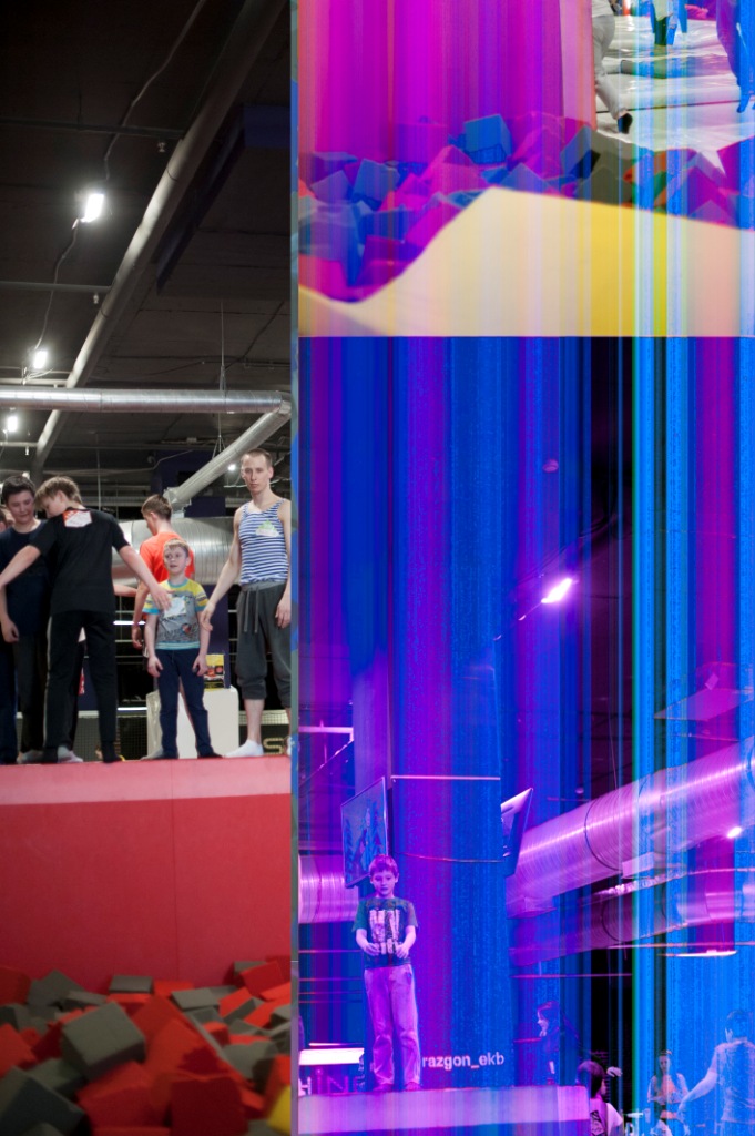

Здравствуйте. Уже несколько раз обращал внимание на то, что при копировании с CF-card на компьютер файлы отображаются некорректно или вовсе не открываются в Ps. Кто-нибудь сталкивался с такой проблемой и чем это может быть вызвано? На представленном кадре аж вообще все сместилось. При этом на дисплее камеры все в норме. Возможно, полученная "белеберда" вышла в связи с использованием серийной съемки?

#1026225 Пользователь не на сайте   lesnoybrodyaga Значок
  • Смотреть галерею
Отправлено 31 Март 2016 - 14:10
скорее всего карта помирает.
на дисплее камеры все в норме потому что показывается маленькое превью, а не ресайзится картинка.

Всем спасибо за участие :rolleyes: Скинул по шнуру напрямую с камеры. Все фотки открылись нормально. Правда, пришлось помучиться немного: при попытке открыть флешку в моем компьютере сразу прекращалась работа проводника. И так каждый раз, пока не открыл в Total Commander. Потом не получалось открыть папку с уже скопированными в нее файлами- также работа проводника прекращалась, пока не перезагрузил комп.Nod32, несколько раз в день обновляется. Оперативки 16 гб. Вот незадача
Выходит, проблема не в карте памяти, а в кардридере или еще чем-то :wacko:

#1026581 Пользователь не на сайте   Lukas1584 Значок
  • Смотреть галерею
Отправлено 01 Апрель 2016 - 07:28
Очень похоже на кардридер. С другими флешками (обычными усб) комп себя ведет нормально? Если да, то однозначно кардридер. Купите чуть подороже, чем самый дешевый
