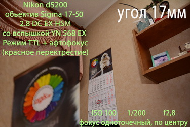

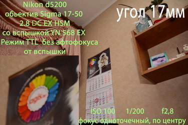

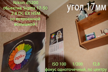

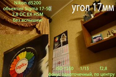

Ребят, такая проблема.. уже три дня бегаю по всем форумам, эксперементирую дома, но всё безполезно!!
Внешняя вспышка ПОРТИТ фокус на шароком угле, бешанные промахи АФ !!!
Без внешней вспышки всё норм !
Со всроенной вспышкой всё норм !
На китовом обьективе никон 18-55 3.5-5.6 всё норм!
Вспышка YONGNUO YN-568 EX SPEEDLITE
Фотик nikon D5200
обьектив sigma 17-50 2.8
Хочу сразу сказаь что непомогло:
Отключал/включал красное перекрестие автофокуса вспышки.
Менял режимы вспышки (заполняющий, красные глаза, по задней шорке).
Разбирал вспышку и коректировал перектестие по центральной точке видоискаеля.
Фоткал светлым днём со вспышкой, всё равно промах !
Смена режимов вспышки (TTL, М, стробаскоп)
фоткал с рассеиваелем от вспышки (14мм)
закрывал рукой все датчики на вспышке спереди.
Снял красное прозрачное стекло со вспышки, закрывающее датчики, в надежде что стекло притупляет сигнал...
Мои предположения:
-вспышка не контачит с обьективом от 17 мм до 40мм, потом контачит..
-или проблема в том что вспышка от 24 мм а обьектив от 17мм
Может кто знает решение?! Что мне делать? По отдельности всё работает норм! Может как то можно это исправить?
Прилогаю фотки разных попыток, дистанция до обьекта ПОЛТОРА метра !

Странно, у меня наоборот. С внешней вспышкой автофокус работает на 5+! Лупит точно в цель. Опыты с шириком и внешней вспышкой на широком углу дали результат неравномерной засветки кадра - ширины угла у вспышки не хватает. Пыха SB910 + Nikon D7000 + Sigma 17-50/2.8.
И да, на дырке 2.8 ГРИП маленькая, про это тоже следует помнить.
Мой совет - посмотреть версии прошивок в камере и у вспышки, скорее всего программная проблема.
Проверьте на всех фокусных. Может и из-за нехватки угла быть. Кстати, сбрасывали настройки камеры в меню по умолчанию?
Может в меню накрутили чего? Автофокус в стаическом или в динамическом режиме?

Сейчас попробую, сбросить все настройки камеры... статический АФ
не , непомогло...

если так, то и проблема в обьективе, попробовать еще с каким нибудь другим обьективом, делов то.

Видать есть какая то инд совместимость туха/пыха/стекло, моя жена жаловалась на похожее поведение с 568.
