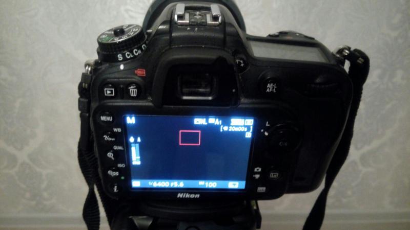

Помогите разобраться с проблемой, пожалуйста. Нет картинки видео в режиме M в Liveview, просто черный экран. В остальных режимах картинка есть. Крышечка с объектива снята)

А какая камера (похожа на Д7100 или Д7000) и какой объектив?
Я всегда снимаю в основном в режиме М, никогда с такой проблемой не сталкивалась.
Судя по приведенной картинке, выдержка 1/6400, f5.6, ИСО 100, при таких параметрах очень мало света попадает на матрицу. Но все равно черного экрана быть не должно (хотя снимок получится совершенно черным).

Эх, вопрос дурака снимается, оказывается стояла выдержка 1/6400, поэтому все было черное)

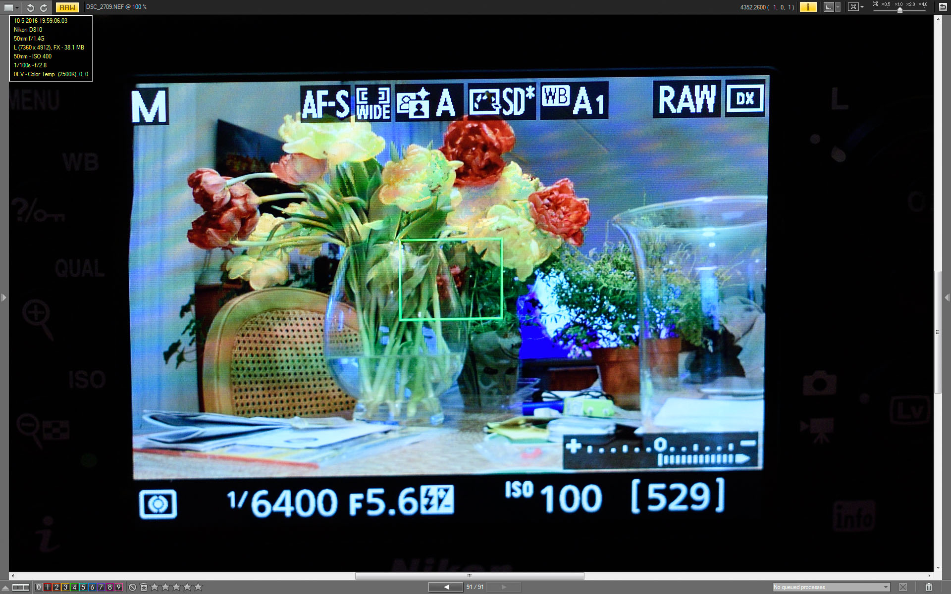

Я сейчас поставила на своем Д7100 1/6400, ИСО 100 и f5.6, в лайв-вью с режимом М картинка на экранчике яркая, но снимок, конечно, черный. Возможно, в меню есть настройки для LV, определяющие яркость экранчика в соответствии с экспозицией. На Д700 такое, кажется, было.
ЗЫ На моем Д7100 стоит 24/1.8. Возможно, при недостатке света используется открытая диафрагма, а на темной оптике шире f5.6 не открыть :(
ЗЗЫ Гипотеза неверная. Сейчас поставила 16-85 с теми же параметрами на 70 мм, на этом ФР светосила 5.6, но экранчик в LV всё равно яркий и нормально фокусируется.
Собственно говоря, вот:
Прикрепленное изображение: 1.jpg
