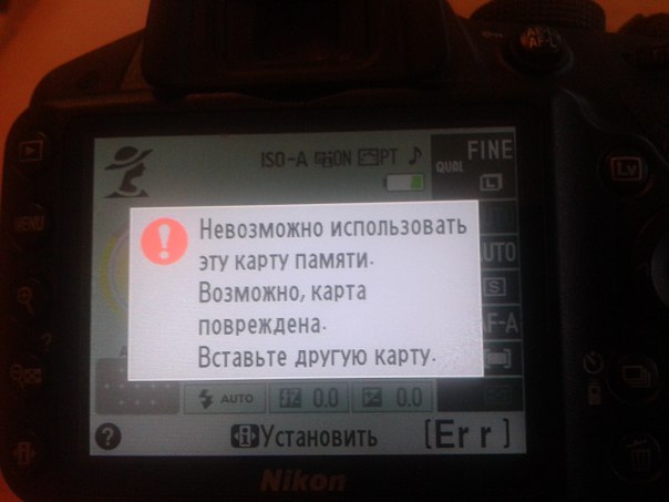

Добрый день, подскажите что делать, карта памяти на фотоаппарате Nikon D3200 при включении выдает сообщение "Невозможно использовать эту карту памяти, возможно карта памяти повреждена.Вставьте другую карту".Пробовали новую карту вставить,пишет тоже самое!

#1043321 Пользователь не на сайте   idrive Значок
Отправлено 30 Май 2016 - 08:55
Попробуйте вытащить аккумулятор из камеры.

#1043345 Пользователь не на сайте   Nikolaichsan Значок
Отправлено 30 Май 2016 - 09:58
Что такое Приличная карта? Это серьёзный производитель, класс карты, ну и объём. Последний параметр, кстати, очень может быть критичным.
Ваш фотик наверняка имеет ограничение по объёму. И форматните карту в компе сперва, потом уже в камере.
Есть ещё кнопка Reset.

#1043348 Пользователь не на сайте   andlo Значок
Отправлено 30 Май 2016 - 10:03
Просмотреть сообщениеNikolaichsan (30 Май 2016 - 09:58):
У меня на Д3200 однажды был такой глюк с рекомендованным никоном сандиском. Вылечилось переподключением карты.
Топикстартеру: камеру в сервис. Или сперва дать посмотреть рукастому человеку на предмет отсутствия в слоте грязи, насекомых, заминов и загибов контактов.

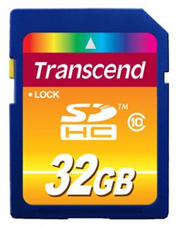

Вот такая карта, только объем на 16 Гб, карту покупали при покупке фотоаппарата, служила верой и правдой 2 года!
В компе не форматирует, пишет что карта защищена от записи!

#1043489 Пользователь не на сайте   andlo Значок
Отправлено 30 Май 2016 - 16:32
Просмотреть сообщениеdzettam (30 Май 2016 - 16:21):
Миль пардон, а переключатель блокировки карты установлен в положение Lock или не-Lock?

к сожалению,вы не открыли Америку,это первое что я попробовала сделать,переключала....итог один!
#1043498 Пользователь не на сайте   vyuri Значок
Отправлено 30 Май 2016 - 17:33
На карте есть движок защиты от записи, возможно ничейно. Если не так ищите инф. а её полно как программно снять защиту.
1. узнать какой контролер.
2. найти утилиту под это контролёр и снять защиту.
А карта хорошая, возможно совали в вирусный комп он и заблокировал.
Ну или глюк.
