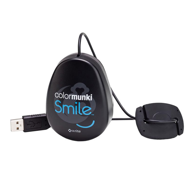

2. Для калибровки мониторов достаточно колориметра. Бывают дешевые и дорогие. Отличаются они точностью измерений и функциями, которые поддерживают. Из дорогих колориметров, но демократичных, сейчас есть один - i1 Display Pro от X-Rite. - https://www.xrite.co...g/i1display-pro Он универсален и имеет очень хорошую точность, им можно калибровать любые типы мониторов - от ламповой подсветки до LED всех сортов, он может калибровать мониторы с очень широким цветовым охватом (шире Адобе) и мониторы с очень низким уровнем черного. Он очень чувствителен в тенях. Он поддерживается любым калибровочным софтом. Другие колориметры имеют ограничения. В общем, если только для монитора, то я рекомендую именно его. Если с ним правильно обращаться, то его хватит на пять лет. Кстати, он умеет измерять все параметры освещения на рабочем месте, что очень важно для установки правильного освещения на рабочем месте.
Размещенное изображение
Обезьянами называют более простые приборы от X-Rite серии  Munki, это урезанная версия серии i1 Pro, например X-Rite Colormunki Smile - https://www.cameranu...olormunki-smile

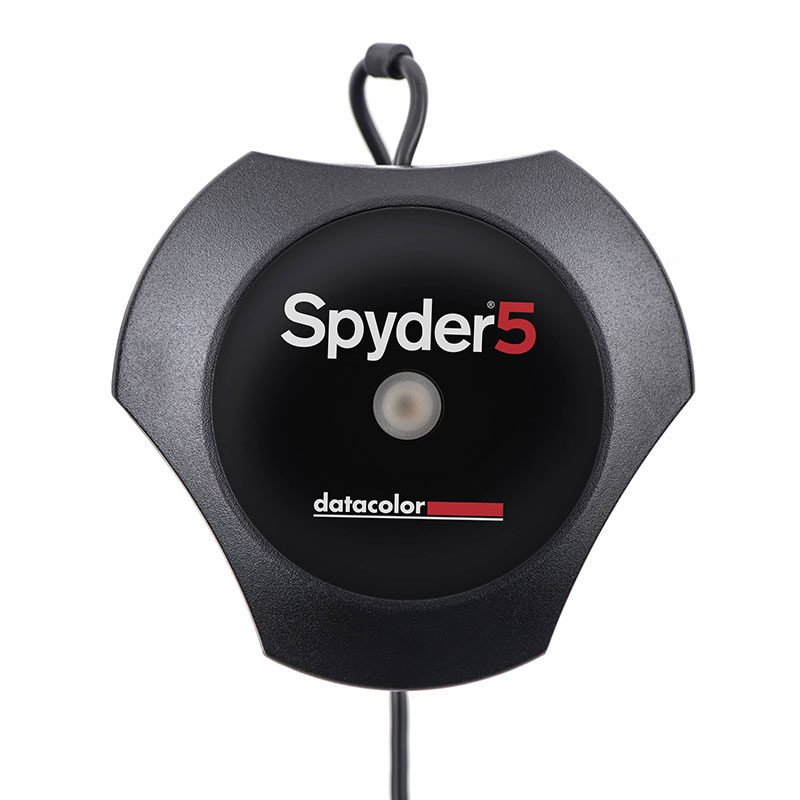

Есть еще и пауки (Spyder), их много разных. Они не всеми программами поддерживаются, но они бюджетные и среди них бывают неплохие. DataColor Spyder5Pro - https://www.cameranu...or-spyder-5-pro

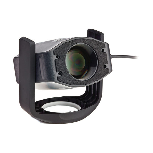

3. Если нужно дополнительно калибровать и профилировать печатное устройство, тогда требуется спектрофотометр. Все перечисленные типы имеют свои варианты спектрофотометров.
Самый крутой (из доступных) - это i1 Photo Pro 2 - https://www.cameranu...e-i1photo-pro-2
Это полный набор инструментов, необходимых для фотографа, который сам редактирует на мониторе и печатает фотографии:
С его помощью создадите любые профили для монитора и принтера.
Но есть аналогичные (попроще) наборы от обезьянки и Паука. Их много разных - зависит от версии и года изготовления.
