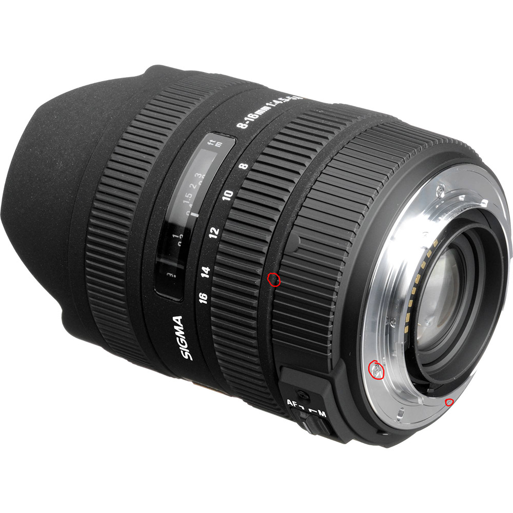

Спасибо! Нет Диафрагма точно не работала, только что раскрутила подергала контакты, и она заработала )
Но у меня с этим стеклом еще проблема, два крепёжных винта на заднике крутятся в холостую, и имеется люфт около кнопки автофокуса, как думаете это можно как то закрепить ? :)
На фотке отметила где именно болтается.

Просмотреть сообщениеDobi:
Закрепить то можно - хоть клеем капнуть,но вот нужно ли?
Пока работает-лучше не трогать.

Просмотреть сообщениеDobi (16 Июнь 2016 - 22:10):
Аккуратно открутите винт тот что прокручивается(естественно перед этим поверьте что все работало)-малюсенькую капля лака бесцветного для ногтей капнете на резьбу винта или мазните его кисточкой и закрутите обратно-то же самое проделайте для второго винта-дайте высохнуть.
