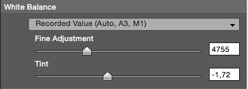

Да, родные программы в NEF показывают:
Прикрепленное изображение: Снимок экрана 2016-06-21 в 8.56.50.png
Прикрепленное изображение: Снимок экрана 2016-06-21 в 8.57.33.png

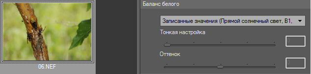

Я прошу прощения, благодарю за ответ, но ViewNX, по крайней мере, мой, не показывает инфу. Я выбрал тот же пункт (он по умолчанию), что и у вас на первом скрине, и - как видите уже на моём скрине - никаких значений кельвинов, а тупо по нолям. Но вот выбрав другое значение из выпадающего списка - он их показал, но при этом изменил окраску и самого NEF-а. Но мне не это нужно. Мне нужно знать, сколько кельвинов в NEF-е изначально, а не сколько в нём стало после применения другой установки ББ...
что за версия ViewNX2? начиная с версии 2.9.2 Никон открыл точные значения ББ - температуры и оттенка, это очень помогает в проявке. у вас явно какая-то старая версия, вдобавок кем-то русифицированная. ставьте 2.9.2 и старше либо ставьте новую ViewNX-i.

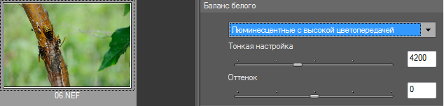

Хорошо, попробую найти и установить новую версию View NX (эта, что сейчас, версия 2.2.5.). Кстати, достал сейчас диск с родным лицензионным Capture NX (шедшим в комплекте с фотиком) - картина та же: никакой информации о кельвинах. Но данная программа запросила обновить самою себя. Может, в новой версии Capture NX - это тоже исправлено? И кстати, можно смело давать добро на обновление проги, если установлена лицензионная (версия 1.3.0)?
